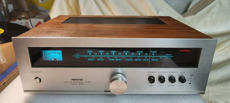

what Inviato 26 Febbraio 2024 Autore Condividi Inviato 26 Febbraio 2024 Ciao a tutti,come annunciato la settimana scorsa.Sostituiti i 3 condensatori tentando di fermare la "deriva" della sintonia.Ma purtroppo ciò non è avvenuto.Dopo 10 minuti circa il canale si allontana... Vabbè, c'ho provato... Link al commento https://melius.club/topic/18682-nikko-fam-220-va-fuori-sintonia/page/5/#findComment-1123839 Condividi su altri siti Altre opzioni di condivisione...
what Inviato 26 Febbraio 2024 Autore Condividi Inviato 26 Febbraio 2024 Cosa strana è che ora la sintonia si sposta in uscita per poi risintonizzarsi nel giro di pochi secondi,lo si nota benissimo dallo spostamento della lancetta del V Meter che si muove da destra verso sinistra... Link al commento https://melius.club/topic/18682-nikko-fam-220-va-fuori-sintonia/page/5/#findComment-1123866 Condividi su altri siti Altre opzioni di condivisione...
Libra Inviato 26 Febbraio 2024 Condividi Inviato 26 Febbraio 2024 @what In AM se ricevi qualche stazione si sposta? Per capire se è solo in FM che lo fa o anche in AM. A distanza è molto difficile fare una diagnosi completa, come diceva Theo bisognerebbe averlo al banco. Link al commento https://melius.club/topic/18682-nikko-fam-220-va-fuori-sintonia/page/5/#findComment-1124014 Condividi su altri siti Altre opzioni di condivisione...
what Inviato 26 Febbraio 2024 Autore Condividi Inviato 26 Febbraio 2024 @Libra Ciao,domani provo,oggi ho avuto poco tempo.Strano comunque il fatto che esce di poco dal canale e pian piano si risintonizza,tutto dopo 10 minuti dalla prima accensione. Link al commento https://melius.club/topic/18682-nikko-fam-220-va-fuori-sintonia/page/5/#findComment-1124058 Condividi su altri siti Altre opzioni di condivisione...
Moderatori BEST-GROOVE Inviato 27 Febbraio 2024 Moderatori Condividi Inviato 27 Febbraio 2024 15 ore fa, what ha scritto: Sostituiti i 3 condensatori tentando di fermare la "deriva" della sintonia.Ma purtroppo ciò non è avvenuto peccato..... si era formato un piccolo tifo per la riuscita della riparazione. Link al commento https://melius.club/topic/18682-nikko-fam-220-va-fuori-sintonia/page/5/#findComment-1124364 Condividi su altri siti Altre opzioni di condivisione...
what Inviato 27 Febbraio 2024 Autore Condividi Inviato 27 Febbraio 2024 5 minuti fa, BEST-GROOVE ha scritto: peccato..... si era formato un piccolo tifo per la riuscita della riparazione. Mica è finita... e se fosse qualche trimmer che fa falso contatto? Link al commento https://melius.club/topic/18682-nikko-fam-220-va-fuori-sintonia/page/5/#findComment-1124370 Condividi su altri siti Altre opzioni di condivisione...
Moderatori BEST-GROOVE Inviato 27 Febbraio 2024 Moderatori Condividi Inviato 27 Febbraio 2024 53 minuti fa, what ha scritto: e se fosse qualche trimmer che fa falso contatto? non conoscendo lo schema ci può stare, anche quelli con il tempo son forieri di derive; purtroppo andando a tentativi si rischia soltanto di sostituire componenti funzionanti. Link al commento https://melius.club/topic/18682-nikko-fam-220-va-fuori-sintonia/page/5/#findComment-1124425 Condividi su altri siti Altre opzioni di condivisione...

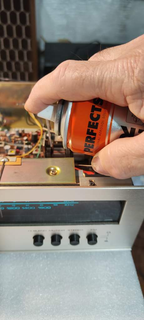

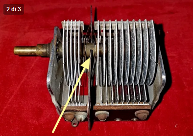

Questo è un messaggio popolare. TheoTks Inviato 27 Febbraio 2024 Questo è un messaggio popolare. Condividi Inviato 27 Febbraio 2024 Allora, non è male stabilire un po' di teoria; la deriva termica, in un oscillatrore libero è cosa arcinota (lo so bene perchè il mio lavoro era l'assistenza ai ripetitori TV, quando la TV era ancora analogica, alcuni,quelli piccoli ed economici,non erano di norma quarzati), per limitarla, in sede di progetto, si usavano, al contorno dell'oscillatore, dei condensatori di piccola capacità con un coefficiente termico (variazione di capacità conseguente la temperatura) positivo o negativo. Dico questo per significare che l'oscillatore di conversione è materia assai complessa. Nel caso in esame io consiglierei, procedendo per tentativi, anzitutto la pulizia dei contatti di massa del variabile (si trovano ai lati del perno che reca le lamine mobili e si cerca di mettere lo spray fra dette lamine e il supporto metallico). Inoltre (sistema empirico) si scaldi con un phon il variabile, rimanendo ad una certa distanza, se non c'è alcuna variazione oppure c è una variazione lenta, è normale; se invece la variazione dovesse essere a piccoli scatti, potrebbe essere il variabile (sporco o difettoso) la causa del difetto. Si procede per tentativi "empirici" perche l'analisi e ricerca dell vere cause, a questo punto, diventa difficoltosa, sopratutto. senza avere il "cadavere" sul banco autoptico - 11 Link al commento https://melius.club/topic/18682-nikko-fam-220-va-fuori-sintonia/page/5/#findComment-1124445 Condividi su altri siti Altre opzioni di condivisione...
Moderatori Questo è un messaggio popolare. BEST-GROOVE Inviato 27 Febbraio 2024 Moderatori Questo è un messaggio popolare. Condividi Inviato 27 Febbraio 2024 @TheoTks un MELIUS meritatissimo perché questi consigli da tramandare agli uomini o meglio appassionati di buona volontà che vogliono provarci da soli nel limite delle proprie competenze sono non utili ma utilissimi dal momento che discepoli non ce ne saranno da raccogliere il lavoro della "old generation", di conseguenza tutto il sapere di ogni competente tecnico anderebbe nel giro di una generazione completamente disperso per sempre. Meglio quindi dispensare suggerimenti e consigli a profusione anche se tempo e voglia di scrivere non sempre è disponibile. 4 Link al commento https://melius.club/topic/18682-nikko-fam-220-va-fuori-sintonia/page/5/#findComment-1124464 Condividi su altri siti Altre opzioni di condivisione...
