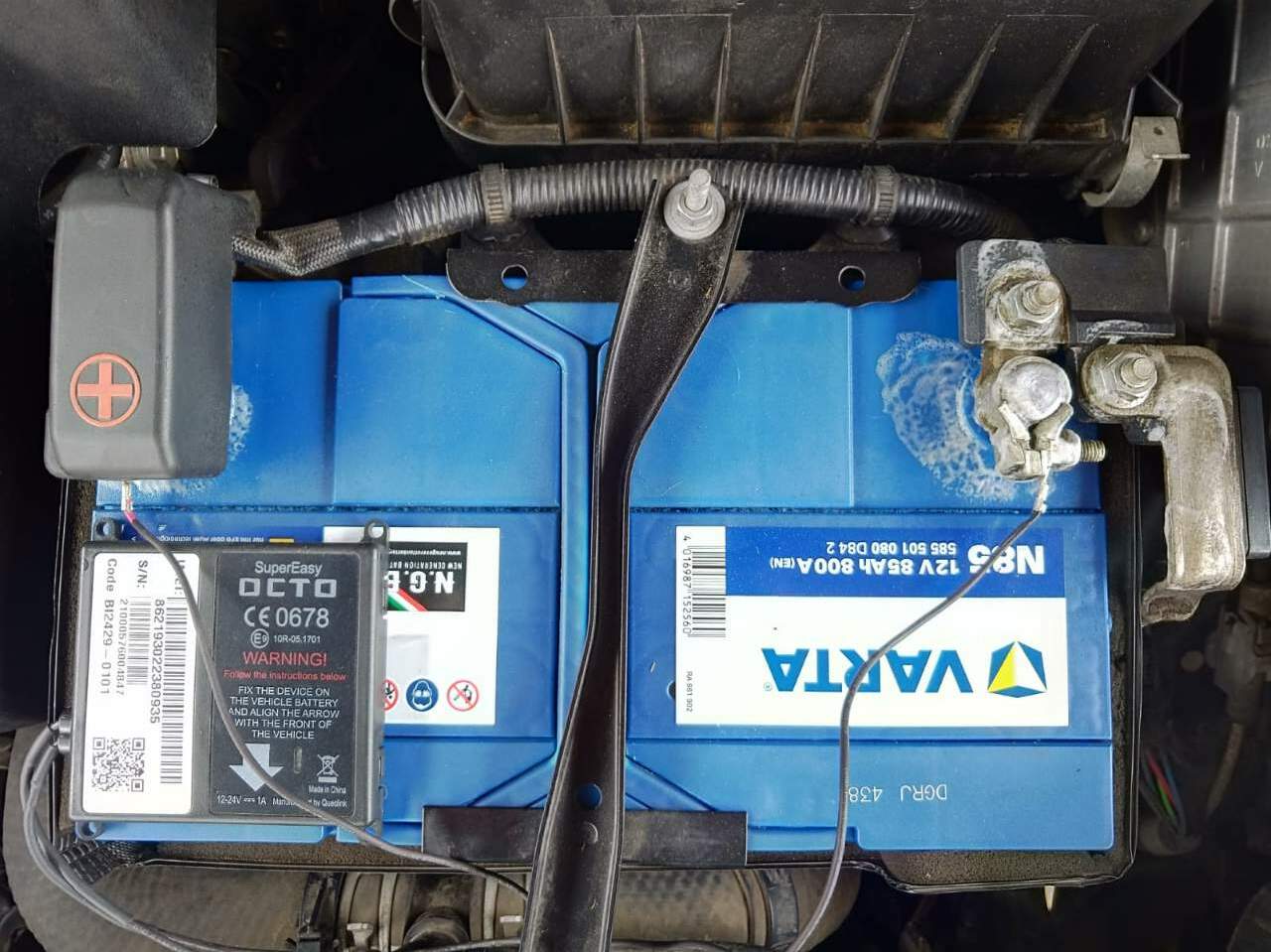

GasVanTar Inviato 26 Marzo 2024 Autore Condividi Inviato 26 Marzo 2024 Arrivata e montata, speriamo duri almeno un lustro...🍀 Link al commento https://melius.club/topic/18699-scelta-batteria-avviamento/page/3/#findComment-1153166 Condividi su altri siti Altre opzioni di condivisione...
Velvet Inviato 26 Marzo 2024 Condividi Inviato 26 Marzo 2024 @GasVanTar Cos'è la scatoletta appiccicata sopra? Il satellitare/GSM dell'assicurazione? Leggo sull'etichetta che si succhia 1A..... Mica poco eh. Considera che oggi i sistemi di bordo delle auto quando vanno in sleep ad auto spenta e chiusa consumano sui 500mA. Ecco quello scatolotto non contribuisce di certo alla lunga vita della batteria, perchè sommando 1A al consumo dei sistemi di bordo in stand-by la batteria è sottoposta ad una corrente di scarica continua di almeno 1.5A. Se la lasci ferma un paio di settimane capace che ti trovi la batteria "in riserva" e poi per ricaricarla al 100% con l'alternatore di bordo ci vuole un bel po' di strada. Link al commento https://melius.club/topic/18699-scelta-batteria-avviamento/page/3/#findComment-1153745 Condividi su altri siti Altre opzioni di condivisione...
GasVanTar Inviato 27 Marzo 2024 Autore Condividi Inviato 27 Marzo 2024 8 ore fa, Velvet ha scritto: Cos'è la scatoletta appiccicata sopra? Il satellitare/GSM dell'assicurazione? Si è proprio quello. In effetti 1A è tanto, forse è l'assorbimento massimo e con l'auto ferma assorbe di meno, ma non ne sono sicuro. Comunque utilizzo l'auto quasi quotidianamente, vedremo che succede... Link al commento https://melius.club/topic/18699-scelta-batteria-avviamento/page/3/#findComment-1153939 Condividi su altri siti Altre opzioni di condivisione...
