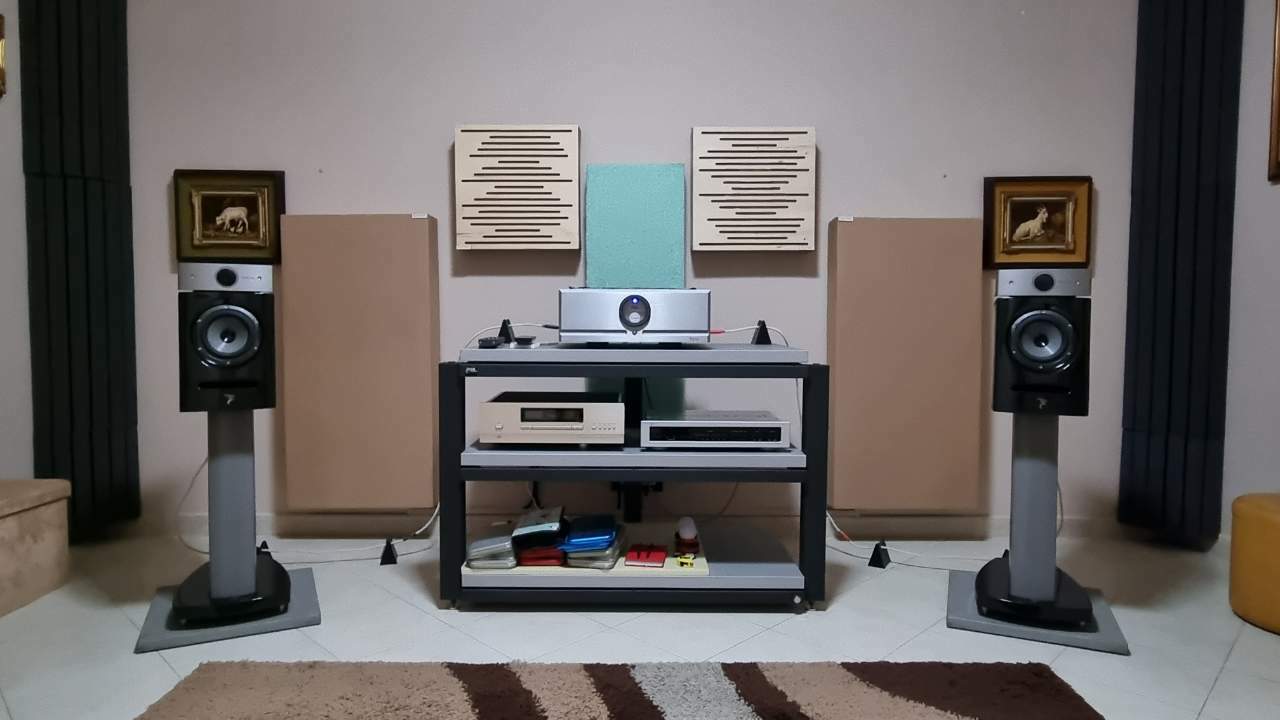

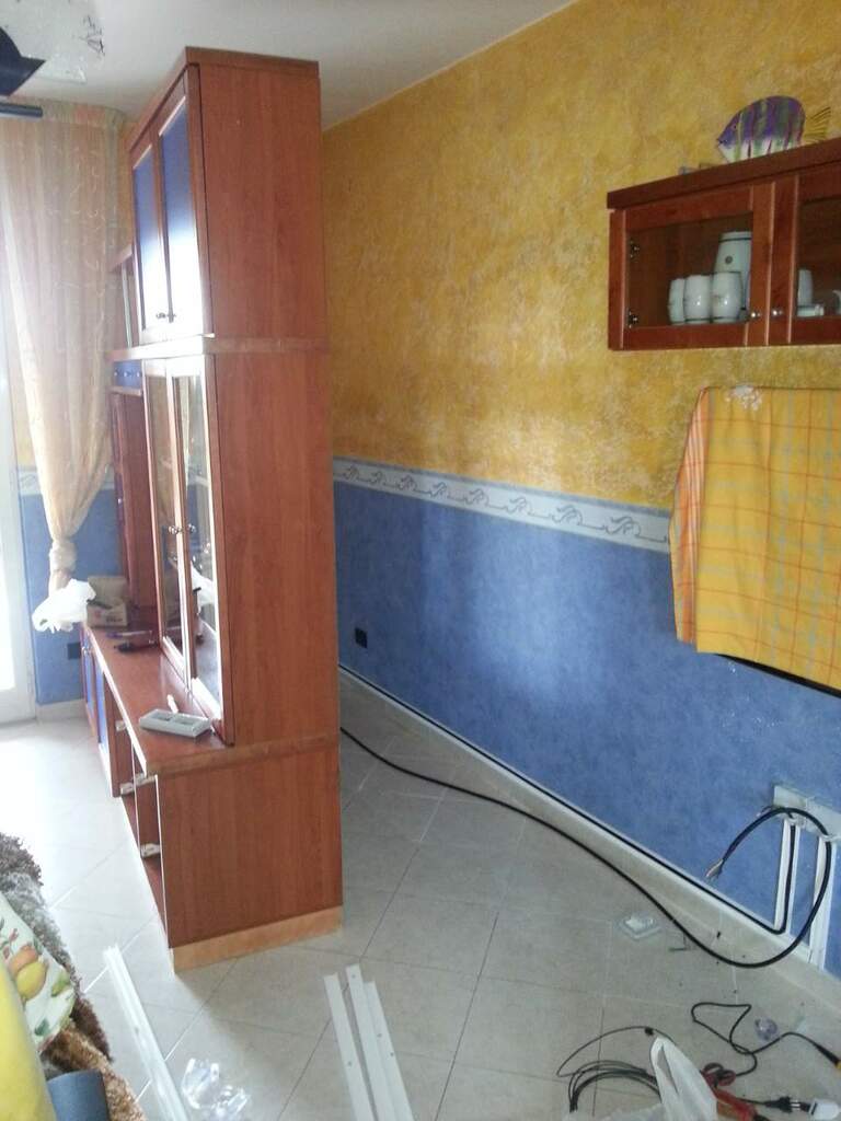

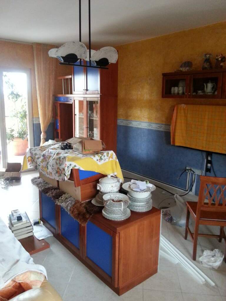

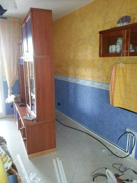

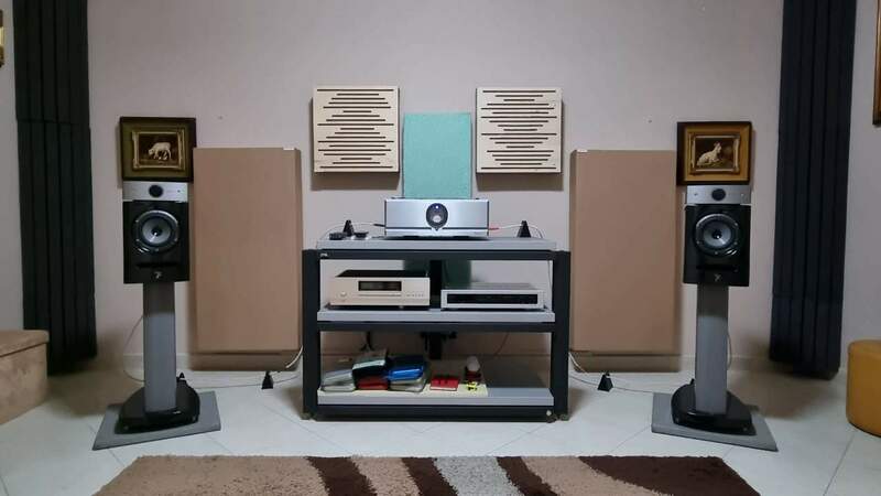

Pensa che ho la fortuna che mia moglie mi ha permesso di fare nella sala quello che volevo
Anche la mia è molto permissiva se la sai corrompere:classic_biggrin:
Guarda solo per fare le due linee dedicate cosa ha sopportato. E la parete attrezzata l'ho fatto tagliare per ricavarci le "nicchie" per riporre i diffusori dopo ogni ascolto

Nella migliore delle ipotesi, anche in stanze ben trattate,  escluse quelle dedicate e messe a punto da professionisti, ogni stanza altera lo stimolo che arriva alle nostre orecchie  di svariati db, tra buchi e picchi. Non che, siamo raggiunti da varie riflessioni.
Questa è la macro area di lavoro,  su cui si può migliorare quasi all'infinito.
Per questo sono molto dubbioso, quando con impianti importanti, si legge della differenza che può fare un qualsisi accessorio, o si usano questi accessori, per curare i mali della stanza.
Il trattamento  "stanzistico" (nuovo termine :classic_cool: )  a mio parere  deve avvenire   in modo molto ponderato e per gradi  pena ...  overbooking:   preferisco una stanza trattata blandamente  ad  una pesantemente trattata.
Ho ascoltato un impianto top in una stanza  molto trattata (e certificata) ed  il suono era cosi  mesto   che pareva fosse morto il gatto.

2 ore fa, leonida ha scritto:
Si possono far suonare le stanze che non suonano?
Ci sono solo 2 modi:
 - pesante trattamento acustico
 - utilizzo di dsp seri
Il resto, sono le solite storielle e/o leggende audiofile (cavi, ciabatte, spine rodiate, bottoni, pecette, incensi, etc etc ...
