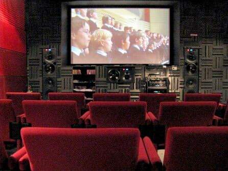

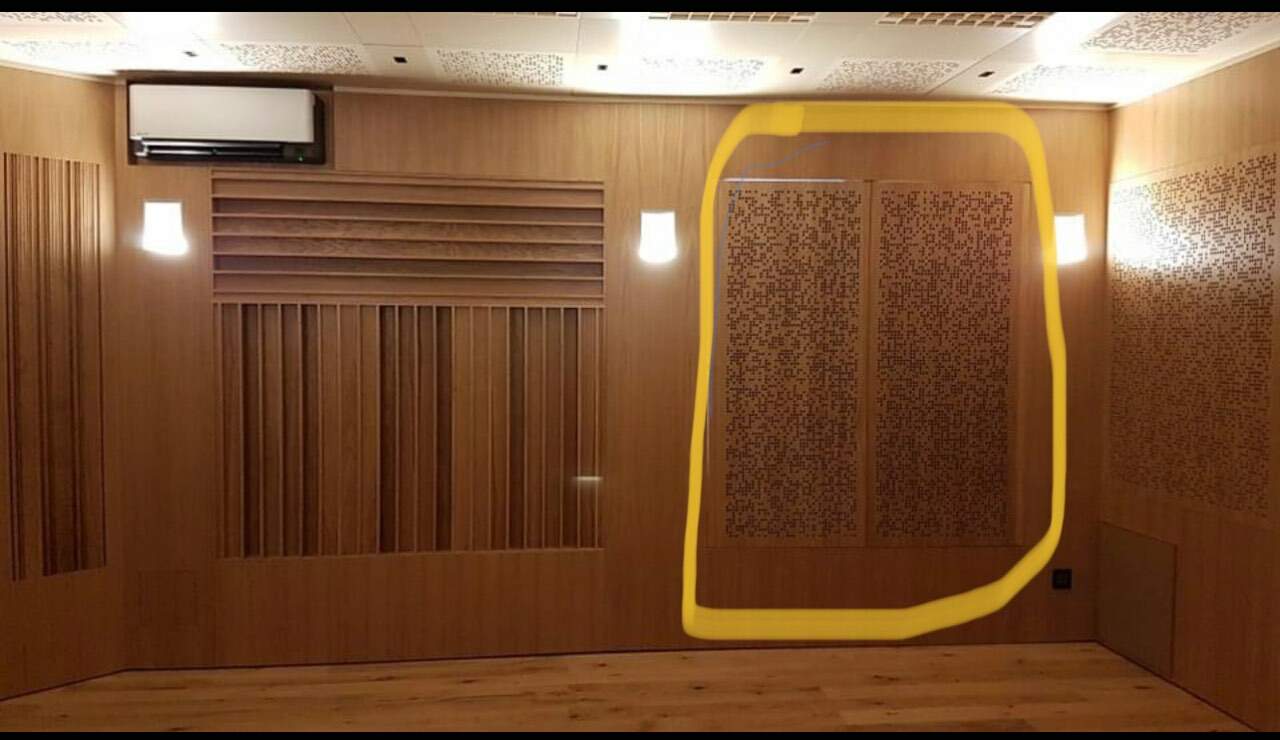

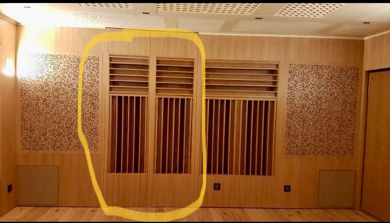

Non ti piacerebbe avere una sala da concerto allo stato dell’arte all’interno della tua casa, magari con delle “aperture acustiche” che all’occorrenza puoi aprire e goderti di panoramiche mozzafiato? Locale ermetico, munito di sistemi di aria pulita, temperature e umidità controllate in modo costante e assolutamente impercettibili. Impianto luci allo stato dell’arte.
oppure è meglio ascoltare in salone tra la polvere, acari, bambini, rumori, credenze, ed altro e utilizzare l’equalizzatore digitale pensando di risolvere la situazione acustica del locale? Chiedo per un amico.
le zone marcate in giallo sono apribili in qualunque momento e in modo semplice. E lo sanno solo i fortunati che hanno avuto il privilegio di entrarci, io sono tra questi, anche se mi ritengo più un assiduo frequentatore di questo magnifico mondo acustico assestante.
