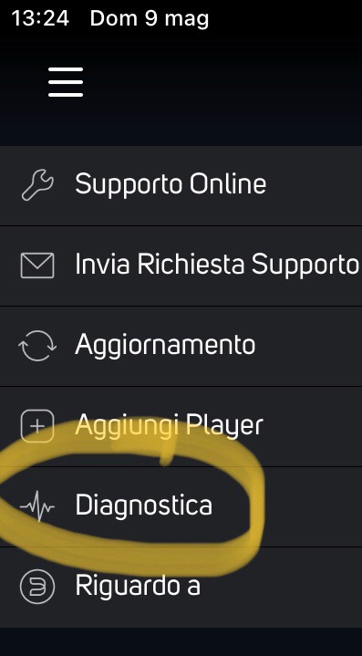

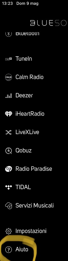

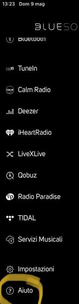

  • vai sul Node (io ho il Vault ma dovrebbe essere uguale) e clicchi Aiuto (l’ultima voce del menù)
  • Selezioni la voce Diagnostica

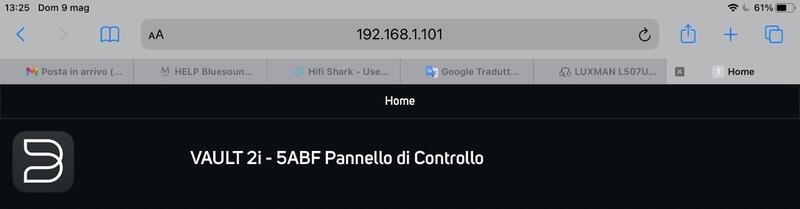

  • Leggi l’indirizzo IP
  • Lo digiti sulla barra indirizzi e vedi se la rete lo rileva
Ti metto la sequenza fotografica per aiutarti..
