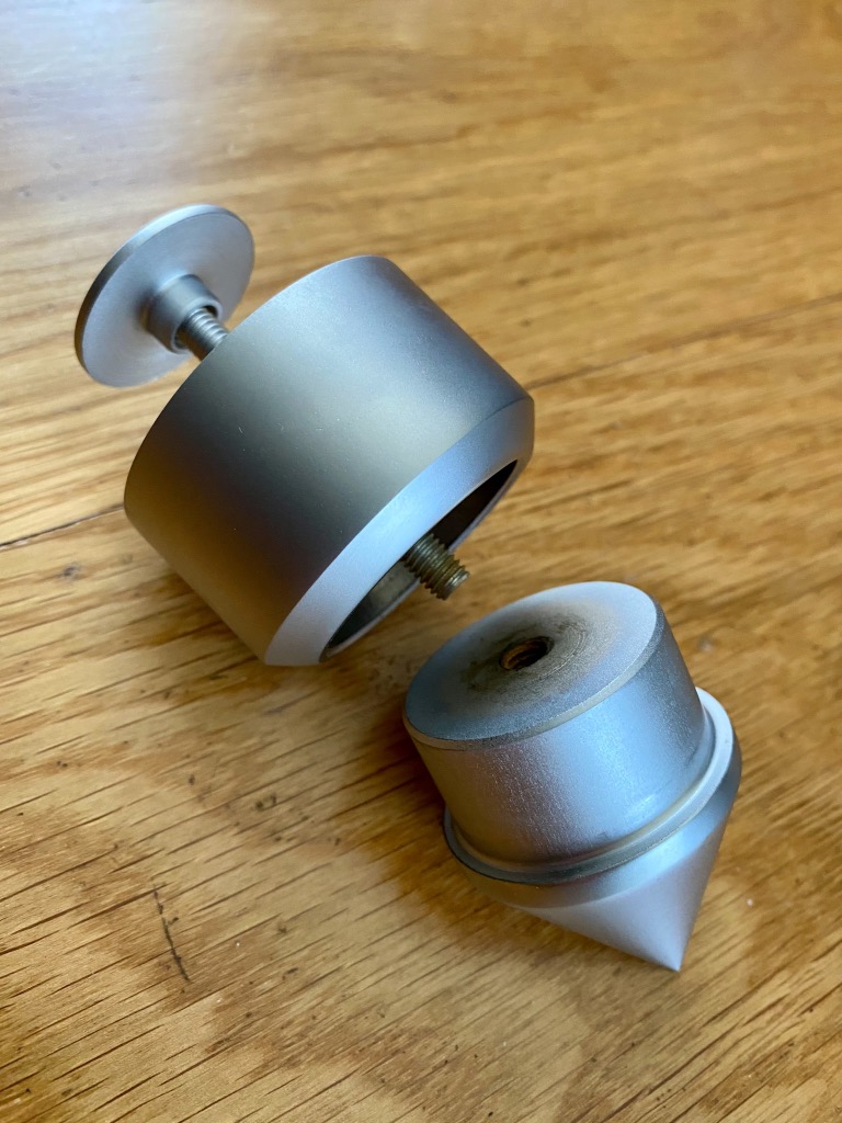

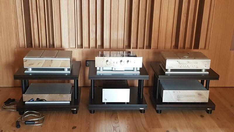

Questo è un messaggio popolare. iBan69 Inviato 9 Maggio 2021 Autore Questo è un messaggio popolare. Condividi Inviato 9 Maggio 2021 Questi sono i miei. 7 Link al commento https://melius.club/topic/1873-tavolini-per-limpianto-hi-fi/#findComment-76300 Condividi su altri siti Altre opzioni di condivisione...

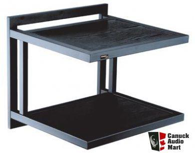

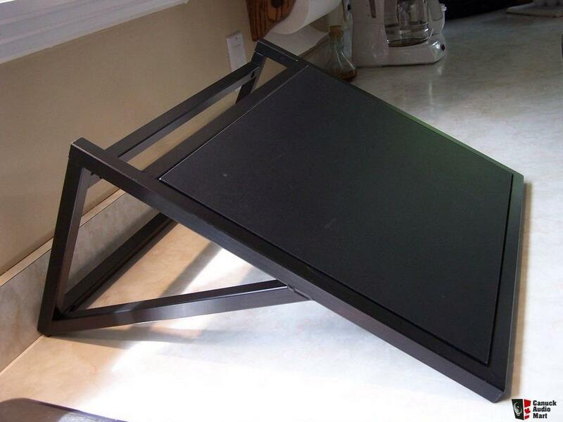

alberto1954 Inviato 9 Maggio 2021 Condividi Inviato 9 Maggio 2021 L'accessorio fondamentale per i miei giradischi è la mensola a muro. Ne ho 2, una "The sound Organisation" e l'altra a doppio ripiano " Apollo" prese ambedue su Ebay Uk. Da quando i giradischi sono posizionati li hanno incrementato notevolmente le loro prestazioni. Come supporto per le elettroniche ho un tavolino a 4 ripiani Archidee, che debbo dire nella sua semplicità ha una notevole rigidità ed insensibilità alle vibrazioni esterne. Link al commento https://melius.club/topic/1873-tavolini-per-limpianto-hi-fi/#findComment-76352 Condividi su altri siti Altre opzioni di condivisione...

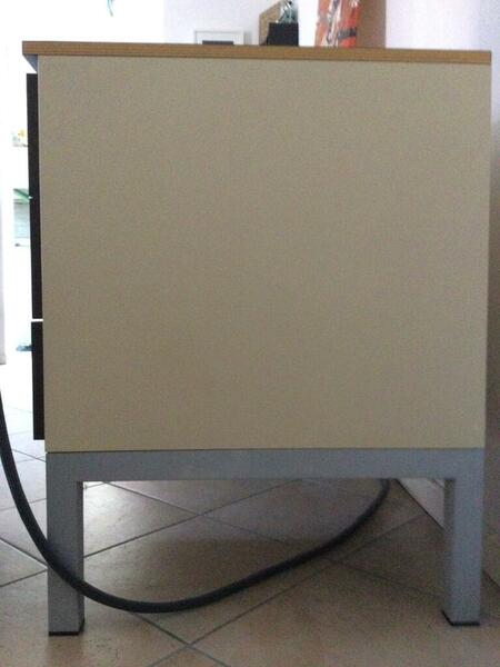

jj@66 Inviato 9 Maggio 2021 Condividi Inviato 9 Maggio 2021 Pongo a voi (più esperti del sottoscritto) i seguenti quesiti: le vibrazioni influirebbero sul lettore cd e il giradischi o anche su altri componenti? se si, i componenti pregiati che si avvalgono di questi rack non dovrebbero già avere una tecnologia che permette loro di azzerare le menzionate vibrazioni? a questo punto questi mobili di indubbia qualità (voglio immaginare che ci siano studi relativamente ala loro realizzazione e sul prezzo mi astengo perché quello è soggettivo, ovvero se uno se lo può permettere meglio per lui, mentre la qualità dello stesso è oggettiva), che beneficio potrebbero dare, un 0,5/1% sul risultato finale? Il tutto senza alcuna polemica, io il mio modesto impianto l’ho piazzato su un mobile in sala costruito con una struttura in alluminio e legno (metto una foto per far capire come è fatto) pagato uno sproposito e che da vuoto lo si solleva in due 😉 Link al commento https://melius.club/topic/1873-tavolini-per-limpianto-hi-fi/#findComment-76386 Condividi su altri siti Altre opzioni di condivisione...

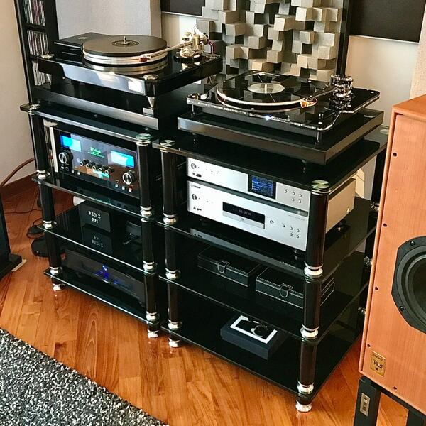

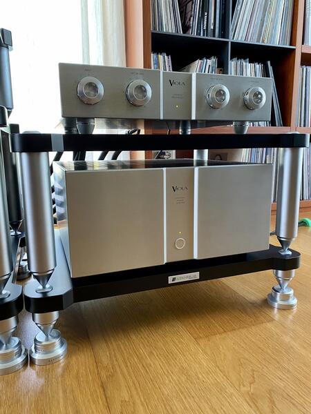

Questo è un messaggio popolare. luigi61 Inviato 9 Maggio 2021 Questo è un messaggio popolare. Condividi Inviato 9 Maggio 2021 Questi sono i miei: Audiophilar Modern Line. Le gambe sono in acciaio pieno, solide e pesantissine con i coni, con largo e stabile invito, filettati per la corretta messa in piano. Lavorazioni e finiture perfette. Il ripiano si può scegliere in MDF o granito. Inoltre la progettazione modulare rende molto flessibili le configurazioni. Parlando di prezzi, il Modern Line III a tre ripani costa 1500 Euro. Sotto i tavolini ho messo i disaccoppiatori DAM con la loro larga base Elephant. 4 Link al commento https://melius.club/topic/1873-tavolini-per-limpianto-hi-fi/#findComment-76410 Condividi su altri siti Altre opzioni di condivisione...

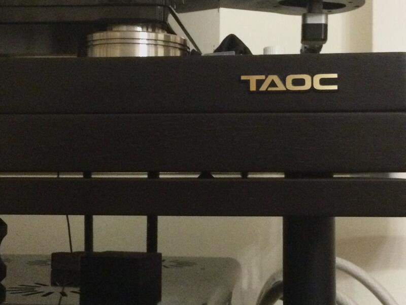

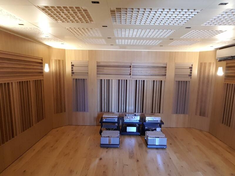

HR Inviato 9 Maggio 2021 Condividi Inviato 9 Maggio 2021 Taoc CSR. Singapore, 9 Maggio 2021 1 Link al commento https://melius.club/topic/1873-tavolini-per-limpianto-hi-fi/#findComment-76415 Condividi su altri siti Altre opzioni di condivisione...

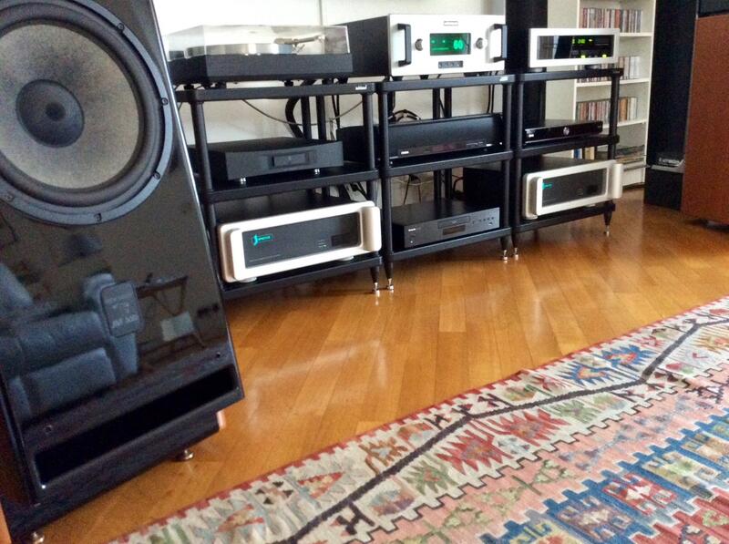

Maurjmusic Inviato 9 Maggio 2021 Condividi Inviato 9 Maggio 2021 N. 3 Solidsteel S3/3 ..... vicini vicini fanno il loro “ lavoro” in modo egregio ad un costo ancora accettabile. 2 Link al commento https://melius.club/topic/1873-tavolini-per-limpianto-hi-fi/#findComment-76481 Condividi su altri siti Altre opzioni di condivisione...

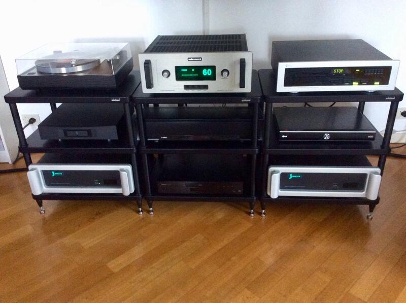

flamenko Inviato 9 Maggio 2021 Condividi Inviato 9 Maggio 2021 1 Link al commento https://melius.club/topic/1873-tavolini-per-limpianto-hi-fi/#findComment-76901 Condividi su altri siti Altre opzioni di condivisione...
flamenko Inviato 9 Maggio 2021 Condividi Inviato 9 Maggio 2021 @HR spero sia una vecchia foto e l’attuale configurazione preveda il giradischi........ non te lo dico più 😡 1 Link al commento https://melius.club/topic/1873-tavolini-per-limpianto-hi-fi/#findComment-76904 Condividi su altri siti Altre opzioni di condivisione...
