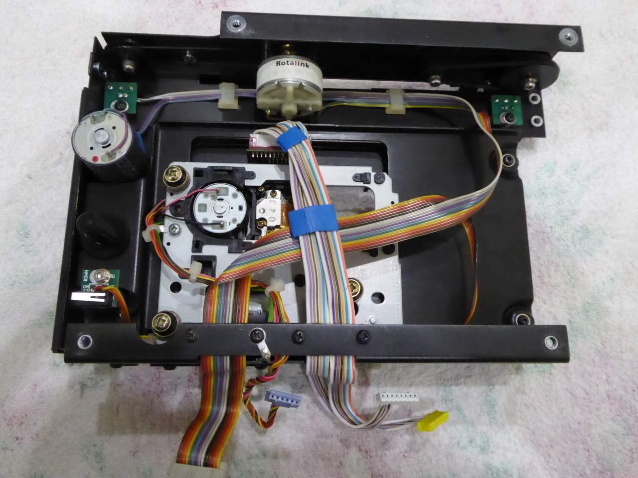

Intendo dire che i laser Hitachi HOP-M3 per la serie di Karik fino al n. 12599 o 12999 (adesso non ricordo il seriale esatto) e i laser HOP-M3A per i numeri successivi fino a fine produzione non si trovano più gli originali da parecchio a meno che qualcuno non abbia scovato una piccola quantità  NOS da qualche ricambista che ha chiuso.
Quindi quelli attuali sono prodotti o in Cina o (presumo) dalla stessa Hitachi che in passato li ha scartati per qualche problema (tolleranze o altro) e poi rimessi in commercio come seconda scelta? Tutto può essere.....
Si trovano su ebay.... quelli cinesi che costano poco (20-30€) sono da evitare come la peste in quanto 8 su 10 non funzionano quelli che costano dai 50 /80 euro sono i preferibili in quanto non danno problemi, da quanto ho constatato in tutti questi anni durano qualcosa meno rispetto a quelli montati come primo equipaggiamento ma fin che si trovano basta fare una piccola scorta e ce n'è per tutta la vita.

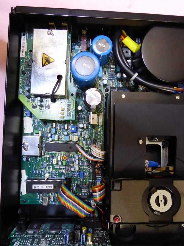

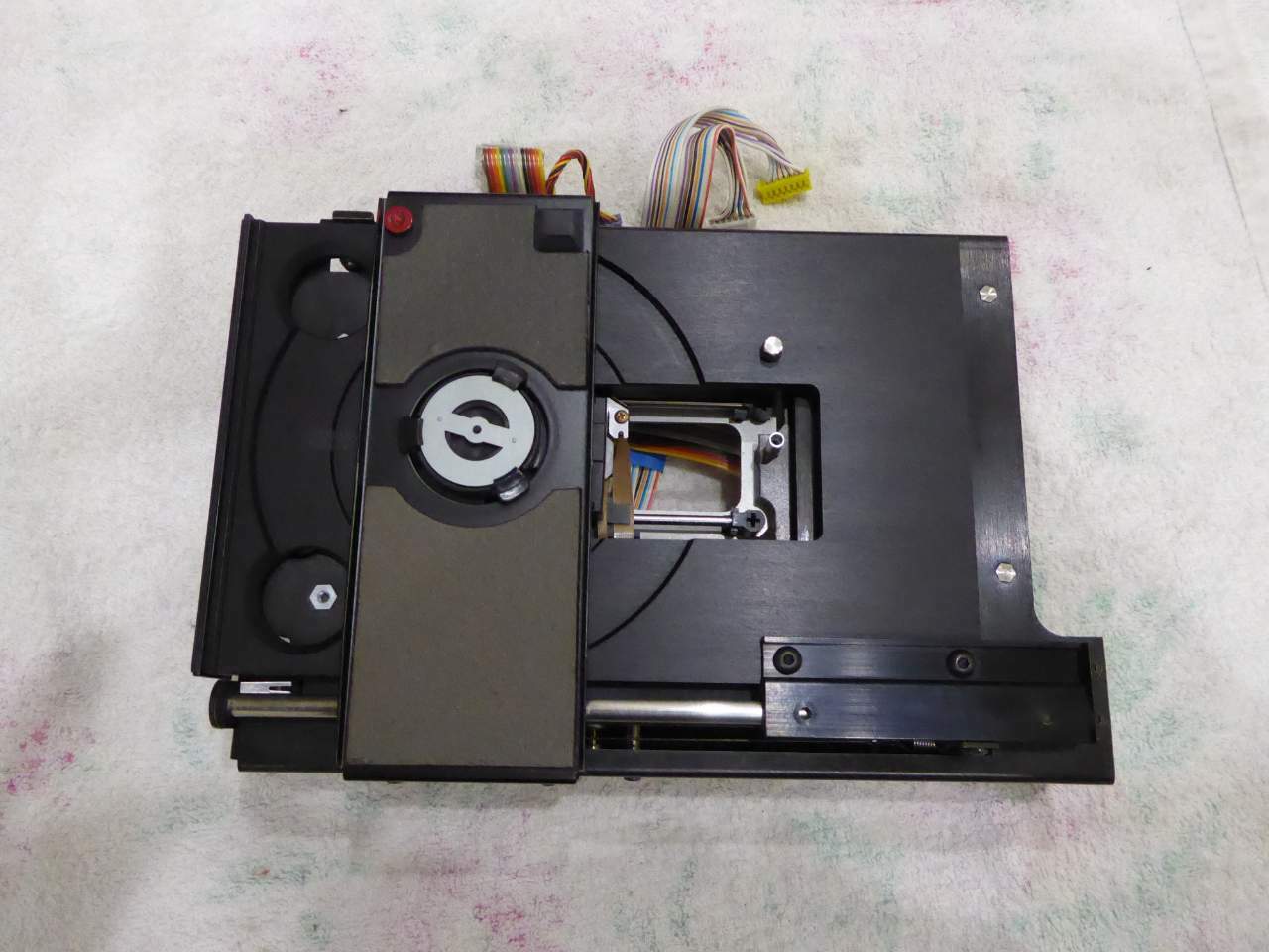

A parte le dimensioni del Karik che per chi ha poco posto a casa è a tutto avantaggio in quanto sono abbastanza minimal e compatte reputo la meccanica eccellente; tutta in metallo, molto ben ingegnerizzata ed è sviluppata in casa invece che acquistata bella pronta da grossi costruttori.... basta togliere 4 viti dal top inferiore e staccare 4-5 connettori dalla pcb sfilandola come una sottoveste :classic_laugh: per sfruttare al meglio il cambio laser e cinghie.....
La sostituzione del gruppo laser è plug and play, una volta cambiato non ci sono tarature o altre complicazioni da fare da quanto ho constatato, il cassetto e tutti i movimenti sono rapidi e decisi senza incertezze, anche la scocca del lettore al completo è in alluminio poi verniciato piuttosto che in lamiera ferrosa.
Le cinghie dopo 30 anni erano ancora le originali, le ho cambiate qualche settimana fa assieme al laser come ho indicato in un post precedente.
