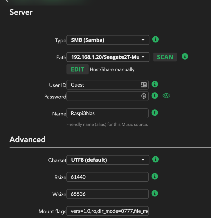

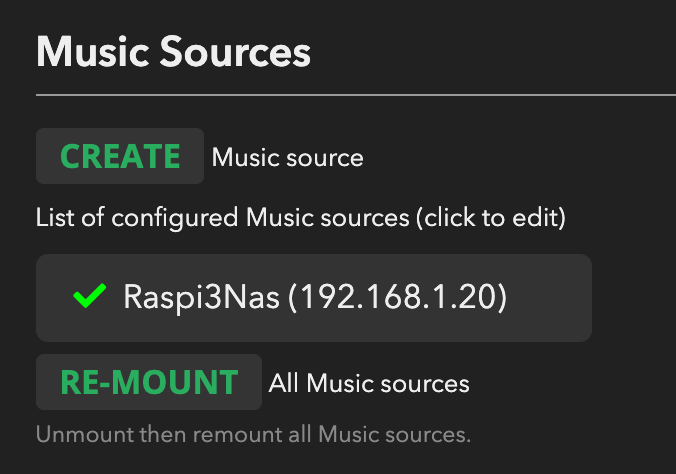

franz159 Inviato 22 Marzo 2021 Autore Condividi Inviato 22 Marzo 2021 @ddav3 sudo /etc/init.d/smbd restart 😀 Nel player dovrai quindi accedere al folder che hai condiviso lato server tramite Samba. Dovrai andare dal menu con la "m" in alto a destra in "Configure/Library" e poi cliccare sul bottone "Create Music Source" A questo punto dovrai impostare i parametri di connessione con il folder condiviso. Ad esempio io ho impostato: Riporto per completezza: Path = 192.168.1.20/Seagate2T-Music/ Mount flags = vers=1.0,ro,dir_mode=0777,file_mode=0777 Se tutto è andato bene, la "Music Source" verrà creata e visualizzata con il segno di spunta verde Se non ricordo male, a questo punto partirà in automatico la sua indicizzazione, che potrà metterci di più o di meno a seconda del numero di file da indicizzare. Nel mio caso, anche qui vado un po' a memoria, ma mi pare circa 45 minuti, max 1 ora per circa 45000 files / 3500 album Link al commento https://melius.club/topic/188-moode-mini-guide-alla-configurazione/#findComment-6361 Condividi su altri siti Altre opzioni di condivisione...

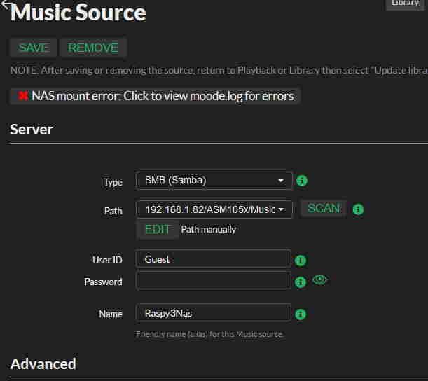

ddav3 Inviato 23 Marzo 2021 Condividi Inviato 23 Marzo 2021 @franz159 Ciao Francesco ho cercato di seguire le tue indicazioni ma non funziona, la parte server sembra funzionare perchè con W10 in "rete" vedo la cartella MOODE e sfogliando nella cartella Music trovo tutta la libreria musicale. Con il player Moode non ci siamo mi riporta sempre lo stesso errore "Mount error", ti allego un paio di screen; non so proprio dove mettere mano. Davide Link al commento https://melius.club/topic/188-moode-mini-guide-alla-configurazione/#findComment-6983 Condividi su altri siti Altre opzioni di condivisione...
