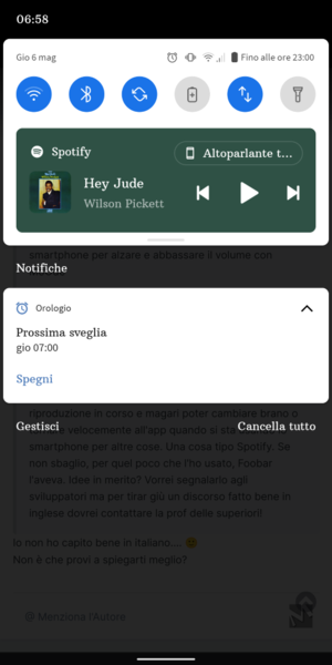

Nacchero Inviato 5 Maggio 2021 Condividi Inviato 5 Maggio 2021 Ariecchime con una domanda.......anzi due..... La prima: si può fare in modo di usare i tasti dello smartphone per alzare e abbassare il volume con MoOde? Ho intravisto qualcosa nelle impostazioni, ma non ha sortito alcun effetto. La seconda non è una vera domanda ma una considerazione che forse avevo già fatto. Sarebbe carino se ci fosse una sorta di implementazione del player nella tendina del menu, per visualizzare la riproduzione in corso e magari poter cambiare brano o tornare velocemente all'app quando si sta usando lo smartphone per altre cose. Una cosa tipo Spotify. Se non sbaglio, per quel poco che l'ho usato, Foobar l'aveva. Idee in merito? Vorrei segnalarlo agli sviluppatori ma per tirar giù un discorso fatto bene in inglese dovrei contattare la prof delle superiori! 😝 Link al commento https://melius.club/topic/188-moode-mini-guide-alla-configurazione/page/2/#findComment-71506 Condividi su altri siti Altre opzioni di condivisione...
franz159 Inviato 6 Maggio 2021 Autore Condividi Inviato 6 Maggio 2021 7 ore fa, Nacchero ha scritto: La prima: si può fare in modo di usare i tasti dello smartphone per alzare e abbassare il volume con MoOde Oddio, onestamente lo ignoro. Ho sempre usato il + e - vicino al livello del volume. 7 ore fa, Nacchero ha scritto: carino se ci fosse una sorta di implementazione del player nella tendina del menu, per visualizzare la riproduzione in corso e magari poter cambiare brano o tornare velocemente all'app quando si sta usando lo smartphone per altre cose. Una cosa tipo Spotify. Se non sbaglio, per quel poco che l'ho usato, Foobar l'aveva. Idee in merito? Vorrei segnalarlo agli sviluppatori ma per tirar giù un discorso fatto bene in inglese dovrei contattare la prof delle superiori! Io non ho capito bene in italiano.... 🙂 Non è che provi a spiegarti meglio? Link al commento https://melius.club/topic/188-moode-mini-guide-alla-configurazione/page/2/#findComment-71822 Condividi su altri siti Altre opzioni di condivisione...
Nacchero Inviato 6 Maggio 2021 Condividi Inviato 6 Maggio 2021 @franz159 Anch'io uso i tasti a schermo, ma metti che sei su Melius e vuoi abbassare il volume. Sarebbe più semplice utilizzare i tasti fisici senza dover tornare alla schermata di MoOde. E da qualche parte c'è un riferimento al "volume knob", ma non so se è proprio questa funzione. 3 ore fa, franz159 ha scritto: non ho capito bene in italiano.. 😂 È questa cosa qua, in pratica tiro giù il menù notifiche e mi appare quella "barra" dalla quale posso comandare il player senza bisogno, ogni volta, di tornare all'applicazione a schermo intero perché magari sto facendo altro. Spotify fa fare entrambele cose, ad esempio, e mi consente un uso più veloce e immediato. E se non sbaglio anche Foobar dava entrambe le possibilità. Insomma piccole migliore che sarebbero molto utili, secondo me. Link al commento https://melius.club/topic/188-moode-mini-guide-alla-configurazione/page/2/#findComment-71846 Condividi su altri siti Altre opzioni di condivisione...

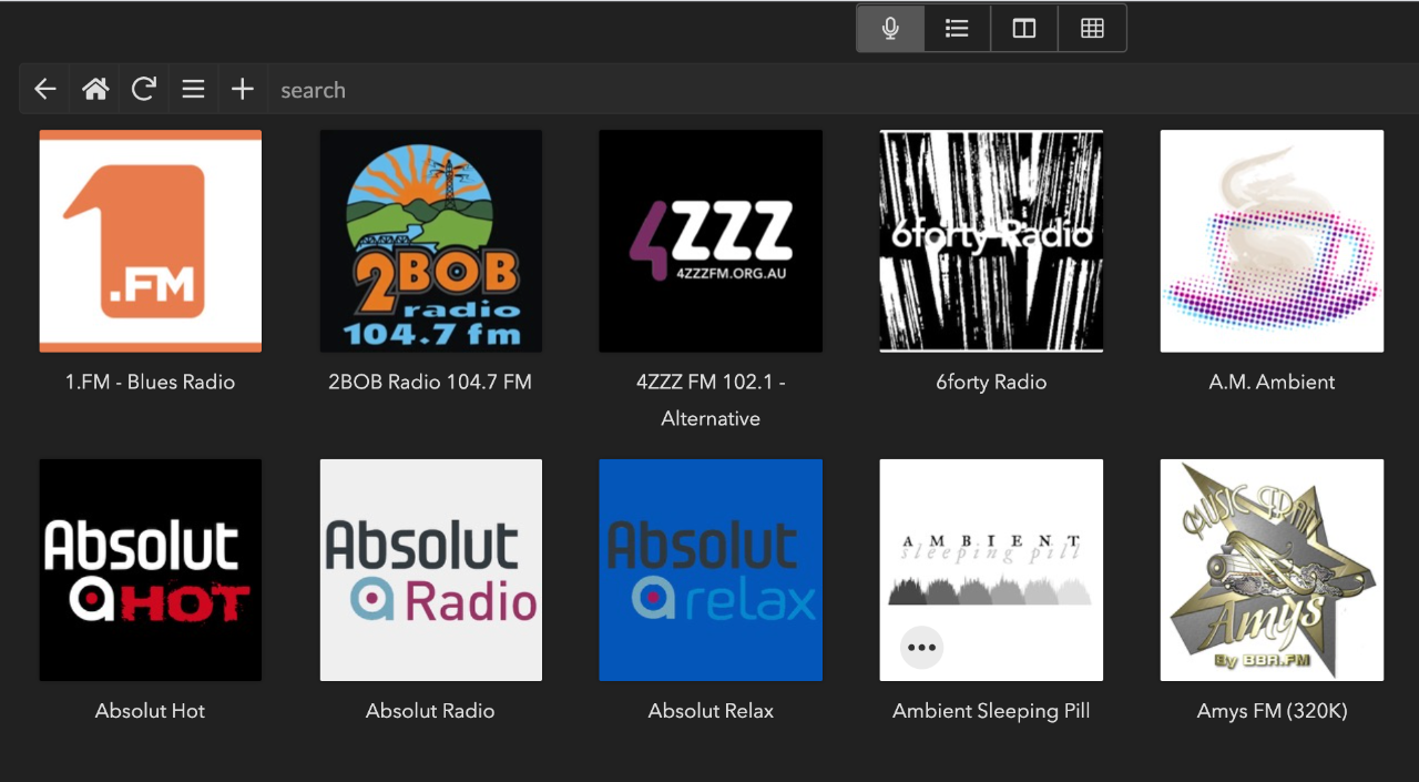

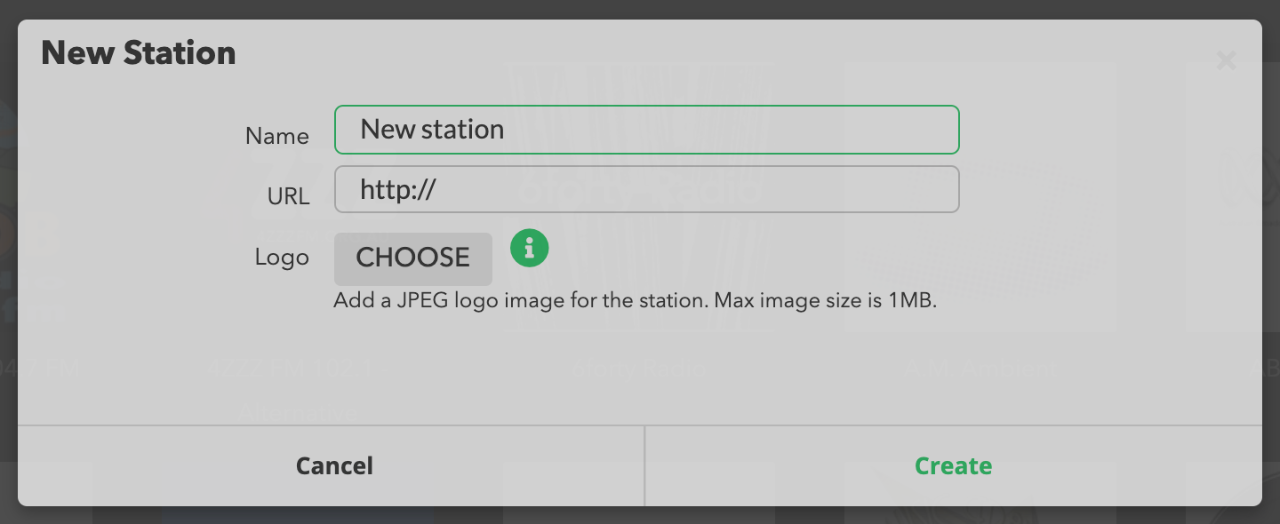

franz159 Inviato 14 Luglio 2021 Autore Condividi Inviato 14 Luglio 2021 @Birto69 @Nacchero Allora per inserire una nuova stazione radio bisogna andare nella vista Radio.... ...e quindi cliccare sul bottone "+" in alto a sinistra. Compare un pannello con i vari campi da compilare... Nome della stazione radio, URL di riproduzione Poi, cliccando sul bottone CHOOSE (scegli), si sceglie l'immagine da usare come Logo per la nuova stazione radio. Quindi si clicca su "Create". Et voilà.... 1 Link al commento https://melius.club/topic/188-moode-mini-guide-alla-configurazione/page/2/#findComment-151229 Condividi su altri siti Altre opzioni di condivisione...

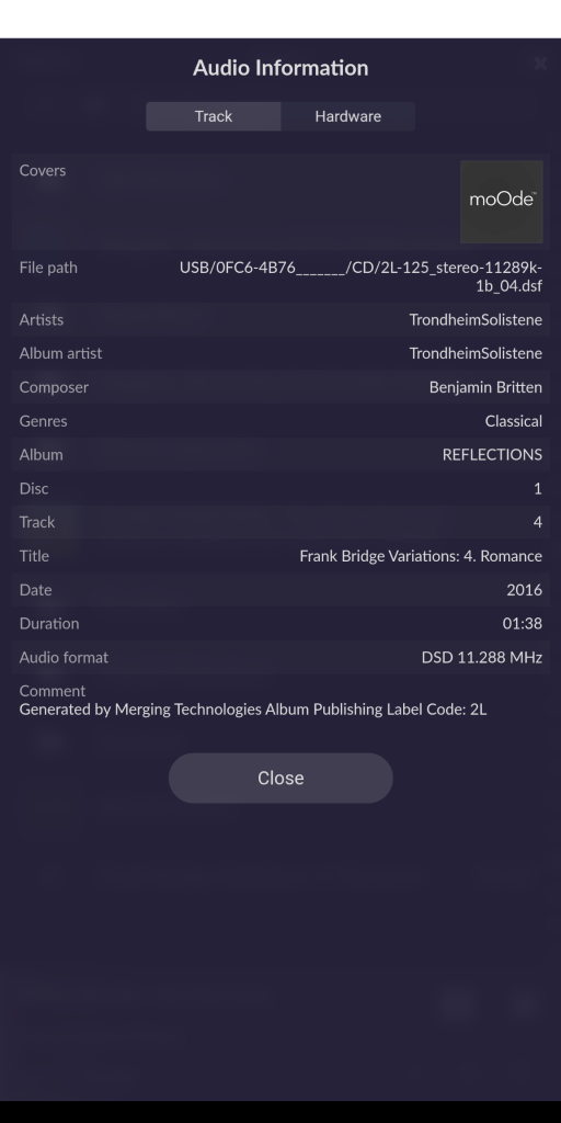

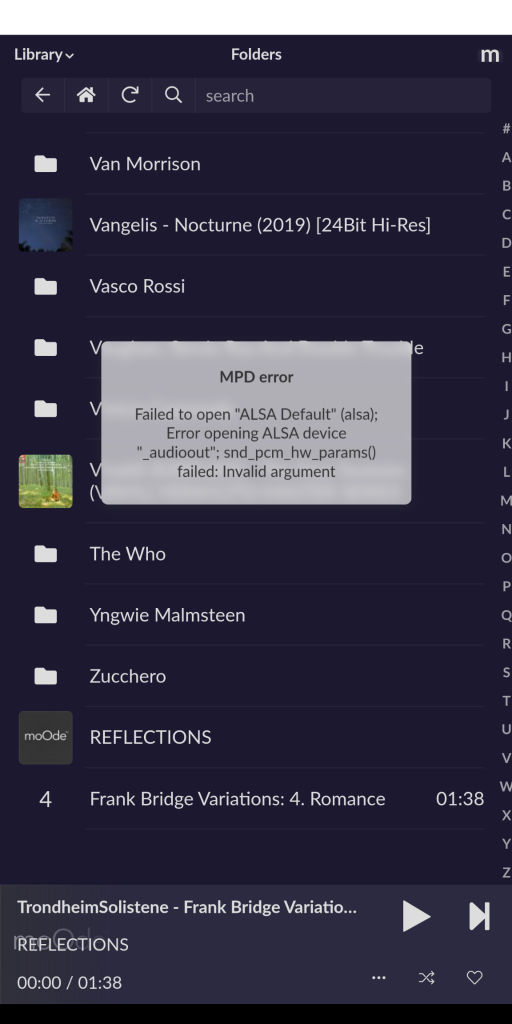

Nacchero Inviato 18 Dicembre 2021 Condividi Inviato 18 Dicembre 2021 Buon sabato a voi tutti. Visto che credo di aver trovato una temporanea pace dei sensi col Topping E30, mi sembrava brutto non aver un minimo problemino da risolvere, anzi 2.....😁 Primo: mi è capitato 2/3 volte nell'ultima settimana che riproducendo una playlist di file locali (su chiavetta USB) dal Raspy, ad un certo punto uno dei brani (a caso, non uno specifico) iniziasse super accelerato, producendo un fastidioso rumore tipo, appunto, quando si avanzava o riavvolgeva velocemente un nastro. Molto più metallico trapana orecchie. Messo in pausa e fatto ripartire, nessun problema. Solo che me pija un colpo ogni volta. 😝 Secondo: ho un file dsd scaricato da un sito che mi consigliaste qua sul forum. Volevo provarlo col nuovo DAC ma non mi parte e mi dà un messaggio di errore. Idee? Come al solito non ho fretta. Grazie Link al commento https://melius.club/topic/188-moode-mini-guide-alla-configurazione/page/2/#findComment-303103 Condividi su altri siti Altre opzioni di condivisione...
stefano_mbp Inviato 18 Dicembre 2021 Condividi Inviato 18 Dicembre 2021 12 minuti fa, Nacchero ha scritto: ho un file dsd scaricato da un sito che mi consigliaste qua sul forum. Volevo provarlo col nuovo DAC ma non mi parte 13 minuti fa, Nacchero ha scritto: mi dà un messaggio di errore … cosa dice il messaggio? Come hai impostato moOde ? Link al commento https://melius.club/topic/188-moode-mini-guide-alla-configurazione/page/2/#findComment-303126 Condividi su altri siti Altre opzioni di condivisione...

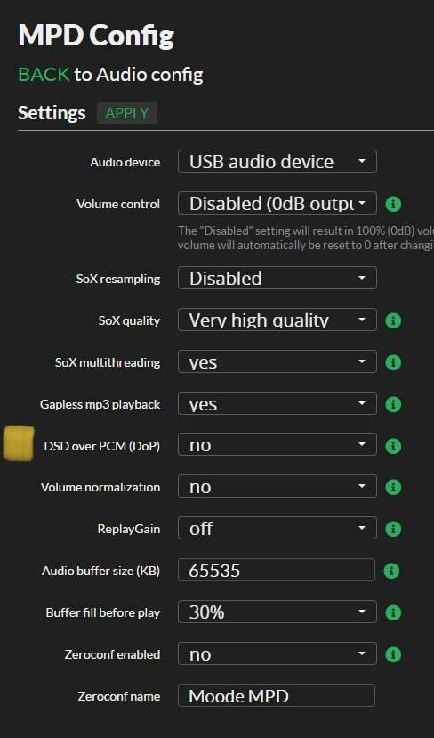

Nacchero Inviato 18 Dicembre 2021 Condividi Inviato 18 Dicembre 2021 @stefano_mbp ho le impostazioni un po' diverse dalle tue, comunque è stato settato su "Native dsd". In quanto al volume lo regolo solo dall'amplificatore. Ho disattivato sia quello del dac che quello di MoOde. Link al commento https://melius.club/topic/188-moode-mini-guide-alla-configurazione/page/2/#findComment-303251 Condividi su altri siti Altre opzioni di condivisione...
stefano_mbp Inviato 18 Dicembre 2021 Condividi Inviato 18 Dicembre 2021 34 minuti fa, Nacchero ha scritto: è stato settato su "Native dsd" Prova a impostarlo su DoP … l’E30 accetta anche DoP Link al commento https://melius.club/topic/188-moode-mini-guide-alla-configurazione/page/2/#findComment-303296 Condividi su altri siti Altre opzioni di condivisione...
