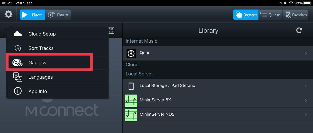

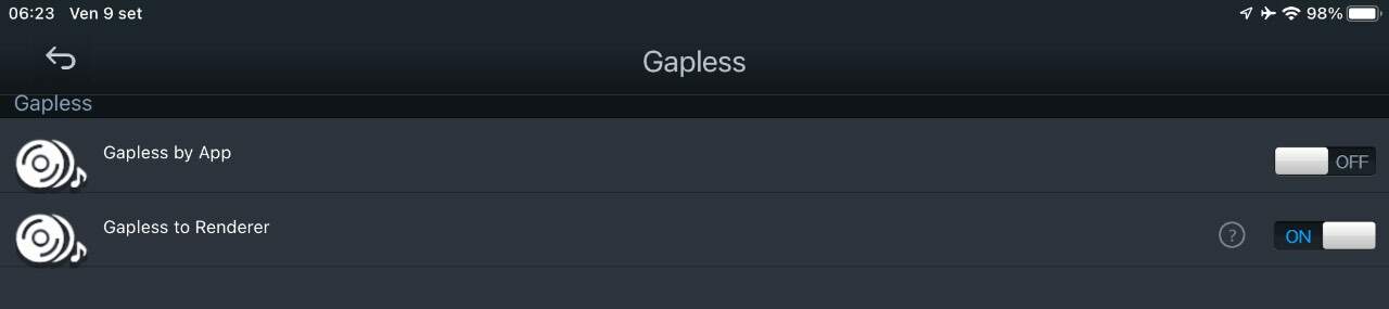

stefano_mbp Inviato 9 Settembre 2022 Condividi Inviato 9 Settembre 2022 5 ore fa, Berico ha scritto: proposito con mconnect via mood come si fa a non avere le pause tra i brani? Prova a impostarlo come nelle immagini Link al commento https://melius.club/topic/188-moode-mini-guide-alla-configurazione/page/4/#findComment-576971 Condividi su altri siti Altre opzioni di condivisione...
Berico Inviato 9 Settembre 2022 Condividi Inviato 9 Settembre 2022 @stefano_mbp ciao Stefano, poi provo. Link al commento https://melius.club/topic/188-moode-mini-guide-alla-configurazione/page/4/#findComment-577485 Condividi su altri siti Altre opzioni di condivisione...
Berico Inviato 9 Settembre 2022 Condividi Inviato 9 Settembre 2022 @stefano_mbp ok funziona grazie , mi raccomando se hai informazioni su Camilla e come inserire le curve di equalizzazione per le cuffie su moode partecipa 👍😅 Link al commento https://melius.club/topic/188-moode-mini-guide-alla-configurazione/page/4/#findComment-577627 Condividi su altri siti Altre opzioni di condivisione...

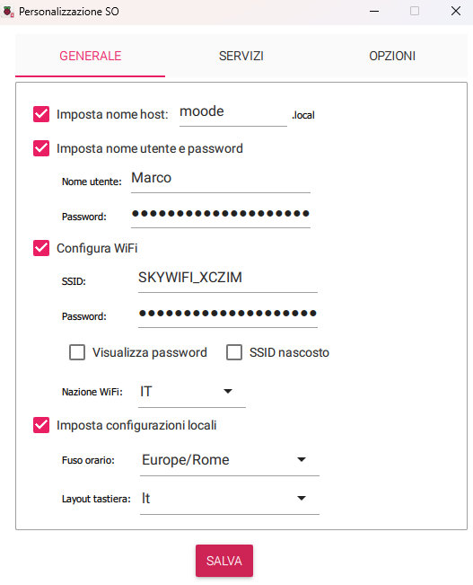

feli Inviato 9 Novembre 2024 Condividi Inviato 9 Novembre 2024 Ragazzi con Allo DigiOne (Rasp 3), dalla versione 7 che utilizzo attualmente, ho upgradato a moodeaudio 9 su una nuova scheda da 16Gb. Però nonostante l'IP sia lo stesso identico (l'ho visto dal modem), non riesco a connettermi a moode.local con errore connessione non riuscita Scheda SD formattata ExFat, Mi date qualche idea per favore? Nel frattempo ho rimesso la scheda con moode 7 e per fortuna riesco ad ascoltare musica. Link al commento https://melius.club/topic/188-moode-mini-guide-alla-configurazione/page/4/#findComment-1347800 Condividi su altri siti Altre opzioni di condivisione...
redpepper Inviato 10 Novembre 2024 Condividi Inviato 10 Novembre 2024 @feli Da PC puoi provare con prompt di dos (cmd) a vedere se risponde a "ping xxx.xxx.xxx.xxx" dove le x sono l'indirizzo IP che vedi nel modem. se risponde nel browser puoi inserire l'IP e si dovrebbe collegare. Puoi anche fare "ping moode.local" devi aspettare più a lungo per la risposta. Se non ottieni risposta prova a rifare la sd con Raspberry Pi imager lo usi con il cavo o tramite wifi? Lo hai configurato?oltre a questa pagina in servizi se vuoi connetterti in ssh metti flag per connessione con password. Dimenticavo nella prima riga di questa pagina hai scritto moode? perchè se hai scritto feli per esempio Moode lo trovi con feli.local 1 Link al commento https://melius.club/topic/188-moode-mini-guide-alla-configurazione/page/4/#findComment-1348615 Condividi su altri siti Altre opzioni di condivisione...
