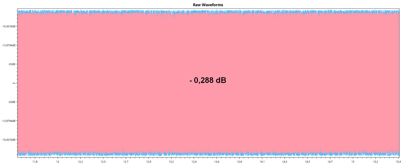

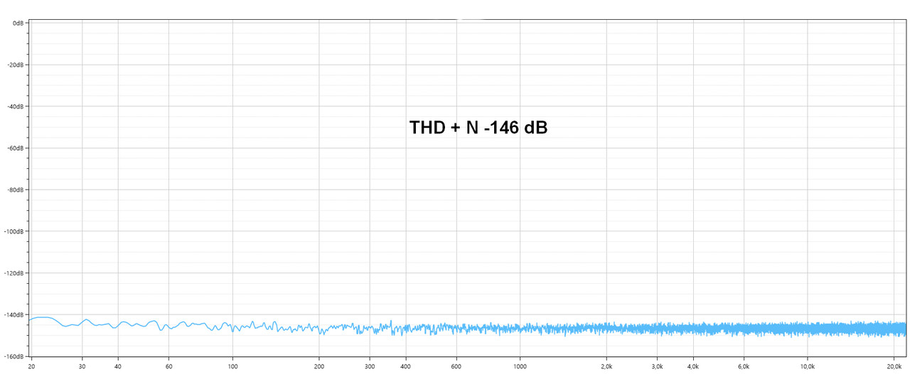

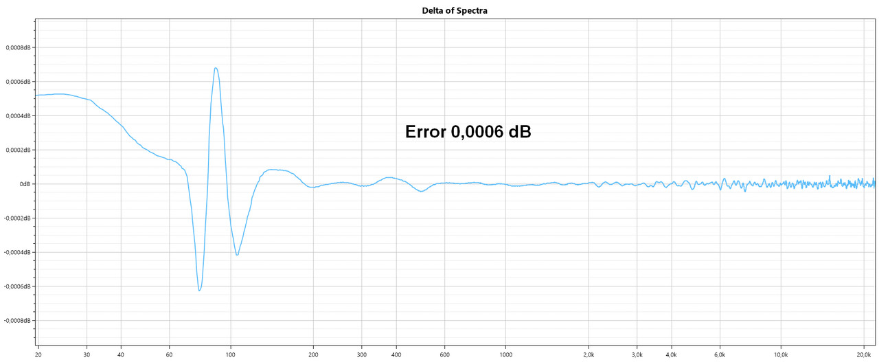

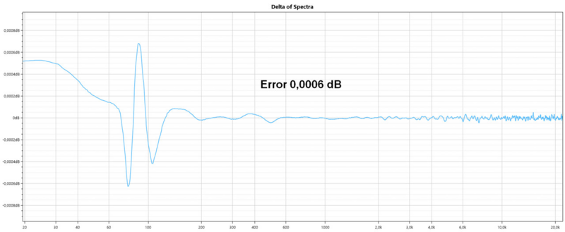

C'è da dire che la trasparenza delle operazioni è misurabile
Ad esempio se si usasse un plugin su Foobar (con EQ parametrica) si potrebbe salvare il segnale con il DSP attivato e confrontarlo con quello estratto da un altra correzione (sempre a fase minima) che passa dal convolver
Tale prova ovviamente non verterebbe per verificare/confrontare l'intervento in ampiezza sul segnale (parte lineare del sistema) bensi per testarne l'eventuale alterazione non lineare introdotta (rumore/THD)
