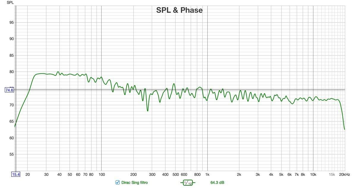

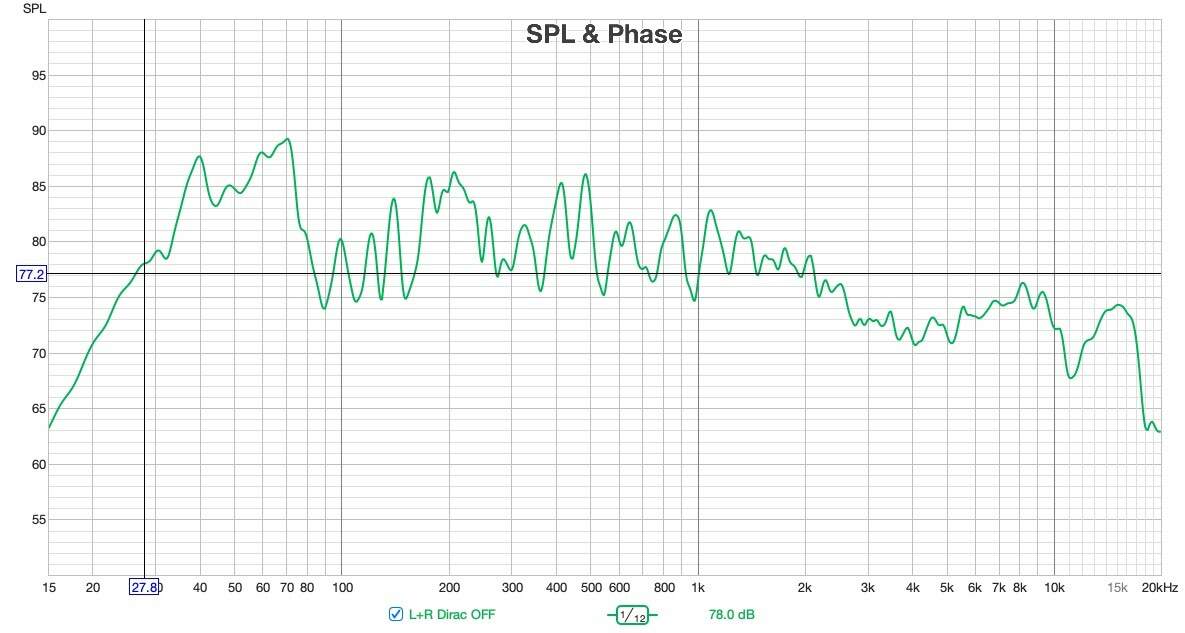

23 minuti fa, Bunker ha scritto:
REW e Parametrico).
E alla fine fare una comparazione tra Dirac e Rew+Rephase...(la questione è tutt'altro che esaurita
Se utizzi questa tecnica il mio consiglio è di esportare da rew l'impulso finestrato con un fdw molto stretta, massimo 10 cicli, e di intervenire alle frequenze medie e alte ma non basse. Si genera parecchio preringing e non c'è un algoritmo per eliminarlo. Rephase è stato pensato per mettere in fase i driver e non per la correzione nel punto d'ascolto, a me non ha fornito buoni risultati ma, come sempre, il contesto può fare parecchia differenza.
49 minuti fa, Bunker ha scritto:
A tal proposito.
1)Leggo pareri divergenti anche da parte dei fonici (tanto per cambiare...:classic_biggrin:) sul corretto orientamento del microfono da misura, chi dice di tenerlo verticale chi orizzontale orientato al centro tra i diffusori. Essendo omidirezionale io lo tengo orizzontale.
L'importante è che utilizzi il file di calibrazione dedicato in quanto dovrebbe esserne a corredo, sia per il posizionamento orizzontale, che quello verticale
Io non punto il microfono né verticale e nemmeno orizzontale al centro tra i diffusori
Ho "scoperto" che puntandolo simmetricamente verso il diffusore (una volta per il DX e l'altra per l'SX) si riducono gli errori li linearità sulle alte frequenze, e a volte di parecchio
Dunque prendendo come riferimento il posizionamento preciso nel centro del punto d'ascolto, faccio ruotare l'angolazione del puntamento direttamente verso il diffusore (all'altezza delle orecchie)
Se provate, quando si posiziona il microfono puntato al centro tra i due diffusori, la risposta alle alte diventa sensibilissima, e ogni leggero spostamento in avanti/indietro di pochi cm fa variare (in modo fuorviante) la rilevazione corretta delle alte frequenze, dunque una successiva applicazione della correzione potrebbe creare dei boost/roll-off non congrui con quello che realmente sopraggiunge alle orecchie per frequenze direttive e con lunghezza d'onda molto corta
43 minuti fa, alanford69 ha scritto:
Cioè consigli un toe-in accentuato?
Quello che vedi rispetta la direzionalità verso le orecchie, ma non è un esempio che verte a sottolineare il toe-in quanto piuttosto la posizione del microfono che dovrebbe essere puntato verso il diffusore singolo con la capsula microfonica nella stessa posizione dei padiglioni dell'ascoltatore
Ok grazie, nel we provo a fare qualche misura con questa impostazione!
2 minuti fa, Ggr ha scritto:
Ma queata posizione del microfono, serve se devo misurare un diffusore alla volta vero?
Si, per acquisire la risposta all'impulso del canale destro e canale sinistro
Per quanto concerne la verifica della correzione con i due canali attivi attendo che Gianventu mi manda le sue acquisizioni singole e vediamo se esce fuori quello che ipotizzo
1 ora fa, STEFANEL ha scritto:
@ilmisuratore ovviamente se misuro la risposta L+R sia pre che post correzione (che e’ poi quello che conta alla fine) il microfono va puntato al centro tra i 2 diffusori…
Normalmente è quello che si fa, ma vorrei applicare un metodo (somma matematica dei due canali tramite la funzione di REW) che evita di sbattersi ed ottenere anche risultati piu precisi facilitando l'operazione e limitando soltanto alle due acquisizioni dei singoli canali
Pare che si ottenga una migliore correlazione tra l'effettivo misurato (somma dei due canali) e quello che si manifesta all'ascolto, sia a livello di modulo della risposta in frequenza, sia a livello di spettrogramma
