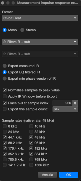

Raga, ho fatto misure e filtri 20/200hz con rew e esportati in wav
come si vede...ho impacchettato in zip e caricato sul convolver di roon che sceglie da solo i vari filtri in base al campionamento.
Il risultato mi piace ma i volumi fra 44 e 192 non sono costanti, i brani in hd suonano un po' più alti di volume...o perché?
ilmisuratore
Hai creato 8 filtri con frequenza di campionamento tra 44,1 e 384 khz ????
Probabilmente REW avrà introdotto un guadagno, se suonano piu forte oltre i 44.1 khz
Se me li mandi ci togliamo il dubbio
