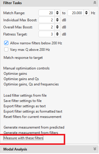

@ilmisuratore Scusa ma non ho capito una cosa: se faccio la somma tra L ed R poi equalizzo con REW questa somma ? e poi esporto il file stereo mettendo sia sul canale sinistro che sul destro lo stesso filtro ? E' corretto ?
Ti chiedo perché l'equalizzazione che esce è molto diversa da come ho operato finora (dove avevo utilizzato per confronto  la curva Average fra sinistro e destro ...)

11 minuti fa, PippoAngel ha scritto:
@ilmisuratore ovviamente ... le ho rifatte recentemente a seguito di una variazione nel posizionamento / angolazione dei diffusori (tempo fa la misurazione era fatta con microfono orientato al centro, le ultime puntando sui diffusori).
L'average fa la media, mentre la somma sovrappone le due risposte intonse
Teoricamente se sommi i due canali ed equalizzi tramite REW per poi separarli dovrebbe risultare corretto a meno di errori sistematici
Dovresti fare la "prova del 9" ovvero una volta ottenuti i due canali stereo, risommarli e vedere se la risposta si sovrappone con quella della precedente somma (questo per vedere se durante la separazione L+R viene introdotto un average o simile, che non dovrebbe teoricamente)
