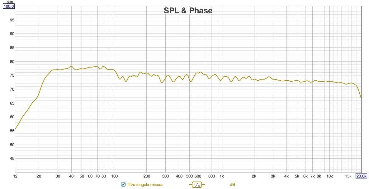

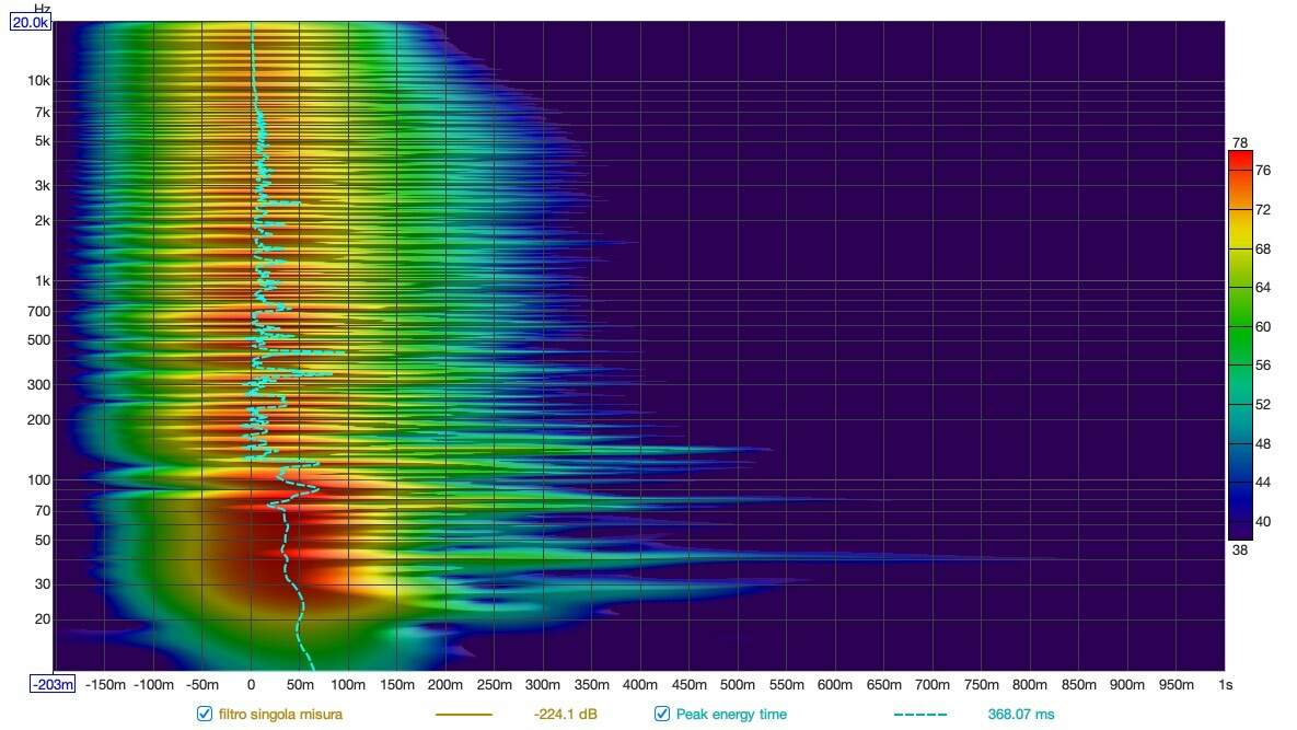

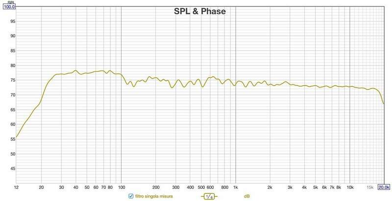

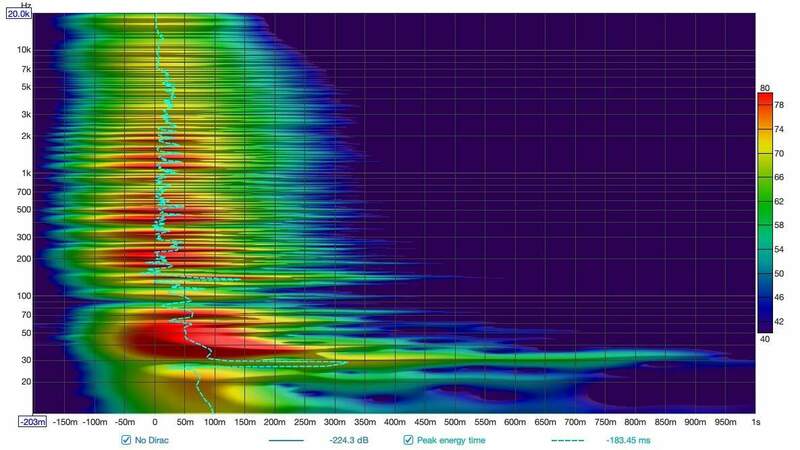

gianventu Inviato 24 Febbraio 2024 Condividi Inviato 24 Febbraio 2024 Intanto carico questa misurata con i precedenti sub. Smoothing 1/6 Link al commento https://melius.club/topic/18801-correzione-ambientale-attiva-e-dsp-hardware-alternative-rilevazioni-ecc/page/2/#findComment-1121093 Condividi su altri siti Altre opzioni di condivisione...
ilmisuratore Inviato 24 Febbraio 2024 Condividi Inviato 24 Febbraio 2024 1 minuto fa, gianventu ha scritto: Intanto carico questa misurata con i precedenti sub. Smoothing 1/6 Passi da gigante, mi piace !!! 1 Link al commento https://melius.club/topic/18801-correzione-ambientale-attiva-e-dsp-hardware-alternative-rilevazioni-ecc/page/2/#findComment-1121096 Condividi su altri siti Altre opzioni di condivisione...
gianventu Inviato 24 Febbraio 2024 Condividi Inviato 24 Febbraio 2024 Facile intuire quale con e quale senza correzione (Dirac) Link al commento https://melius.club/topic/18801-correzione-ambientale-attiva-e-dsp-hardware-alternative-rilevazioni-ecc/page/2/#findComment-1121097 Condividi su altri siti Altre opzioni di condivisione...
