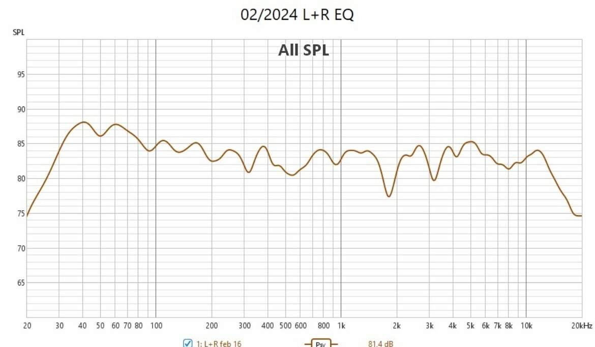

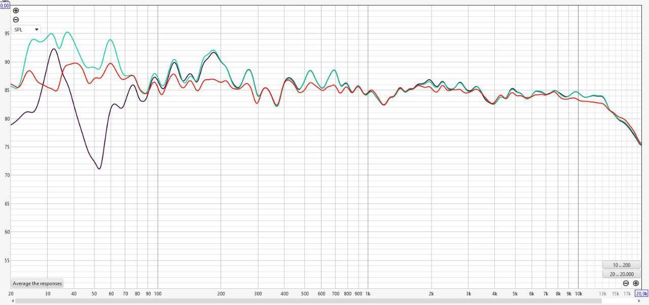

STEFANEL Inviato 24 Febbraio 2024 Condividi Inviato 24 Febbraio 2024 La mia esperienza parte da Foobar, REW e Umik-1. In tempi di pandemia ho approfittato leggendo tanto e cominciando a fare misurazioni, al fine di rimuovere un paio di fastidiosi eccessi alle basse. La stanza di ascolto e’ un normale salone arredato di circa 36mq con tutta una serie di problematiche, diffusori al centro del lato lungo, impossibilita’ di staccarli dalla parete posteriore oltre 40-60cm, mobilio vario etc etc. L’appetito vien mangiando, e visti i primi risultati decisamente incoraggianti, ho cominciato a usare prima Daphile, poi HQPlayer dandogli in pasto i filtri di convoluzione creati con REW, infine una breve parentesi con Roon che pure ha il suo DSP. Nel contempo, avendo effettuato via via diversi upgrade (diffusori 3 vie, ampli in classe A, streamer di qualita’), con un totale di spesa per elettroniche e diffusori intorno ai 30k €, e abbandonato appunto il PC/NUC ho individuato quello che secondo me era un'elettronica che in un colpo solo lavorasse come DAC e PEQ: il grande (per me) RME Adi 2 FS con cui, seppure con la limitazione della EQ digitale a 7 bande, ma con la possibilita’ di averla separata per singolo canale, ho cominciato a “rilavorare” il tutto senza limitarmi alle basse frequenze e allargando l’orizzonte a piu’ parametri della risposta in ambiente. Voglio dire, un RIF equilibrata la considero la base, il fondamento da cui partire, se non la ottieni non vai molto lontano. Fatto questo, mi sono dedicato a verificare / ottimizzare al massimo almeno 2 misure che sono di estrema importanza: 1.Il grafico ETC che rappresenta le prime riflessioni nel dominio del tempo ambiente, che - nei primi 20/30ms devono limitarsi a stare almeno sotto 20db rispetto al suono diretto, e 2. Lo spettrogramma, ovvero il tempo di decadimento delle frequenze nel tempo. Attraverso l’installazione di 4 pannelli fonoassorbenti ho trattato prima le pareti dietro i diffusori e dietro il punto di ascolto, e successivamente il soffitto installando un “cloud” sospeso a 10cm, essenzialmente un pannello fonoassorbente della T-Akustik appeso in mezzo tra diffusori e punto di ascolto, individuando il punto riflessione con il metodo dello specchio. Quest’ultimo accorgimento ha ulteriormente incrementato l’intelleggibilita’ del campo diffuso, eliminando in un colpo solo il riverbero creato dal soffitto. Al momento, proprio perche’ gli sforzi effettuati ripagano con le migliorate prestazioni dell’impianto, mi sto concentrando su un fine-tuning allo scopo di abbassare ulteriormente il tempo di decadimento sotto la frequenza di schroeder, attualmente intorno a 700ms mentre il resto sta sui 350-400ms. Ovviamente non c’e’ confronto tra prima e dopo. Neanche se spendessi 100k€ in elettroniche potrei ambire ad un risultato del genere, e tutto questo con diffusori di un certo litraggio che stanno a 35cm dalla parete. Posto un paio di grafici Un saluto a tutti Link al commento https://melius.club/topic/18801-correzione-ambientale-attiva-e-dsp-hardware-alternative-rilevazioni-ecc/page/3/#findComment-1121399 Condividi su altri siti Altre opzioni di condivisione...

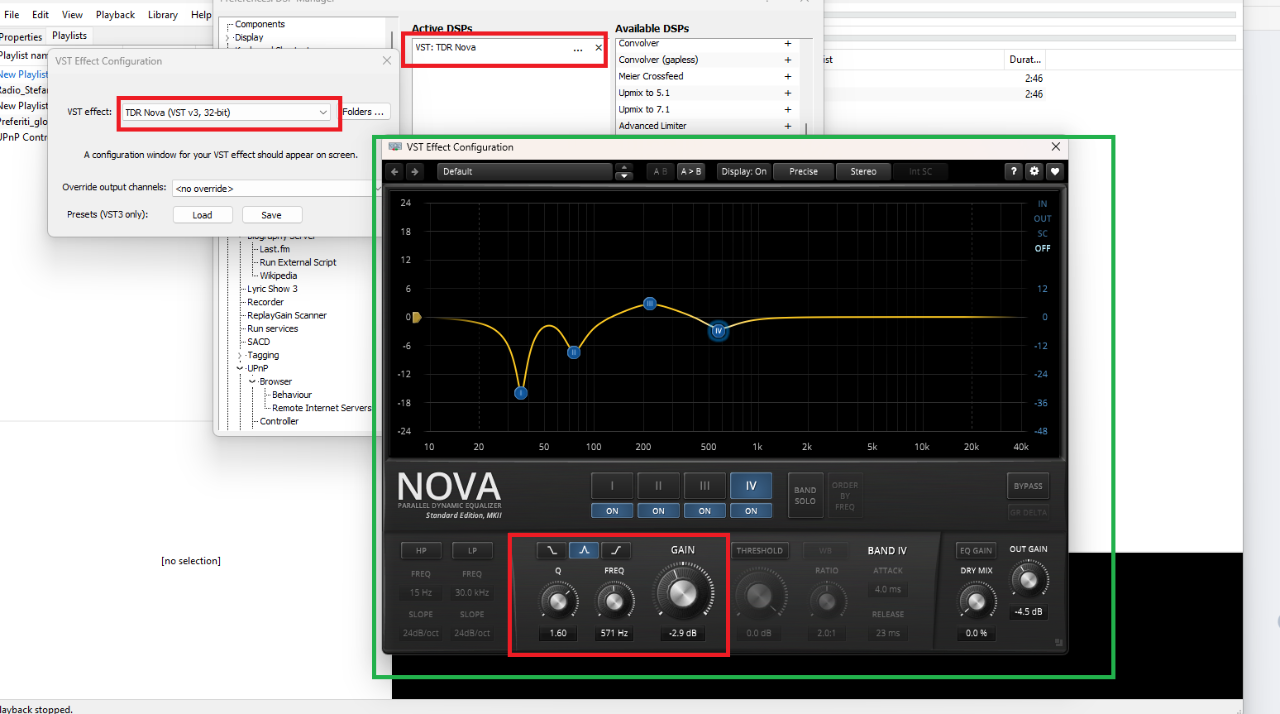

PippoAngel Inviato 24 Febbraio 2024 Condividi Inviato 24 Febbraio 2024 @Ggr Visto che stai utilizzando Foobar vedi un pò sotto ... un equalizzatore parametrico a 4 bande, gratis ... purtroppo non sono "separabili" gli interventi sui due canali, è un VST: https://www.tokyodawn.net/tdr-nova-ge/ 1 Link al commento https://melius.club/topic/18801-correzione-ambientale-attiva-e-dsp-hardware-alternative-rilevazioni-ecc/page/3/#findComment-1121435 Condividi su altri siti Altre opzioni di condivisione...
Ggr Inviato 24 Febbraio 2024 Condividi Inviato 24 Febbraio 2024 39 minuti fa, PippoAngel ha scritto: @Ggr Visto che stai utilizzando Foobar vedi un pò sotto ... un equalizzatore parametrico a 4 bande, gratis ... purtroppo non sono "separabili" gli interventi sui due canali, è un VST: https://www.tokyodawn.net/tdr-nova-ge/ Grazie. Lo scarico e lo provo. Link al commento https://melius.club/topic/18801-correzione-ambientale-attiva-e-dsp-hardware-alternative-rilevazioni-ecc/page/3/#findComment-1121486 Condividi su altri siti Altre opzioni di condivisione...
