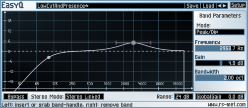

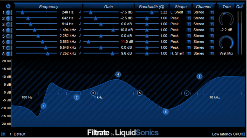

Bunker Inviato 25 Febbraio 2024 Autore Condividi Inviato 25 Febbraio 2024 @ilmisuratore come dicevo, stavo pensando di effettuare una comparazione tra due equalizzazioni parametriche, una realizzata a fase lineare e una a fase minima. Trattandosi di parametriche è molto semplice replicare numericamente i parametri dell'una sull'altra e ottenere due equalizzazioni identiche la cui unica differenza e appunto il sistema a fase minima vs lineare. Le impressioni di ascolto potrebbero essere dovute ad effetto placebo vista l'impossibilità (con l'attrezzatura a mia disposizione) di effettuare un test AB, e dunque mi chiedevo se registrando due file con audacity e inviandoli a te pensi sia possibile vedere eventuali differenze. Ho qualche dubbio sulla registrazione tramite audacity, ma se ambedue i files sono acquisiti nello stesso modo in teoria questo non dovrebbe influire sui risultati. Link al commento https://melius.club/topic/18801-correzione-ambientale-attiva-e-dsp-hardware-alternative-rilevazioni-ecc/page/5/#findComment-1122543 Condividi su altri siti Altre opzioni di condivisione...
ilmisuratore Inviato 25 Febbraio 2024 Condividi Inviato 25 Febbraio 2024 4 minuti fa, Bunker ha scritto: @ilmisuratore come dicevo, stavo pensando di effettuare una comparazione tra due equalizzazioni parametriche, una realizzata a fase lineare e una a fase minima. Trattandosi di parametriche è molto semplice replicare numericamente i parametri dell'una sull'altra e ottenere due equalizzazioni identiche la cui unica differenza e appunto il sistema a fase minima vs lineare. Le impressioni di ascolto potrebbero essere dovute ad effetto placebo vista l'impossibilità (con l'attrezzatura a mia disposizione) di effettuare un test AB, e dunque mi chiedevo se registrando due file con audacity e inviandoli a te pensi sia possibile vedere eventuali differenze. Ho qualche dubbio sulla registrazione tramite audacity, ma se ambedue i files sono acquisiti nello stesso modo in teoria questo non dovrebbe influire sui risultati. Ai tempi l'ho fatta una prova simile (credo l'abbia effettuata anche Ligo) in pratica tramite il DRC si poteva intervenire sulla finestratura (o scegliere un preset diverso o addirittura sommare la funzione ad eccesso di fase su quella a fase minima) il cui effetto della correzione in fase veniva acuito dal passaggio "fase minima" al passaggio "fase in eccesso" pur mantenendo inalterata la risposta in frequenza A questo punto, visto che cambiava soltanto l'intervento sulla fase, si poteva operare la commutazione dei due filtri e ascoltarli Ho notato che con la correzione ad eccesso di fase il comparto delle basse frequenze risultava piu articolato e reattivo Link al commento https://melius.club/topic/18801-correzione-ambientale-attiva-e-dsp-hardware-alternative-rilevazioni-ecc/page/5/#findComment-1122555 Condividi su altri siti Altre opzioni di condivisione...
Bunker Inviato 25 Febbraio 2024 Autore Condividi Inviato 25 Febbraio 2024 Non sto parlando di DRC, ma di comparazione di due eq parametrici uno a fase lineare e uno andare minima. Stai continuando a parlarmi di DRC perche ritieni ci possano essere delle analogie ? Ogni DRC lavora in modo diverso e secondo me mescola i due ingredienti. Io sarei interessato ad effettuare una comparazione vera e propria tra due equalizzazioni identiche in tutto tranne che per la gestione della fase. Perché all'ascolto differenze mi pare ce ne siano, e vorrei conferma. In rete non si trova niente al di del solito blah blah su cosa e l'uno e cosa è l'altro e quando conviene usare l'uno e l'altro. Non ho trovato dati di fatto oggettivi ne misurazioni. Link al commento https://melius.club/topic/18801-correzione-ambientale-attiva-e-dsp-hardware-alternative-rilevazioni-ecc/page/5/#findComment-1122587 Condividi su altri siti Altre opzioni di condivisione...
