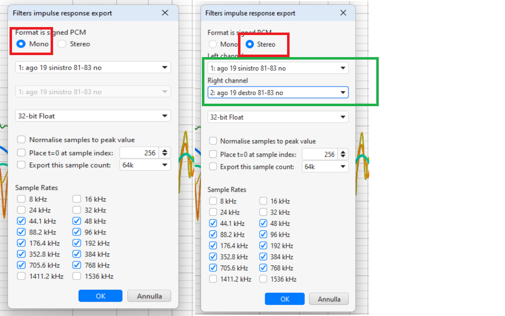

Ligo Inviato 25 Febbraio 2024 Condividi Inviato 25 Febbraio 2024 41 minuti fa, gianventu ha scritto: @Ligo @PippoAngel Mai usato REW per creare filtri, utilizzando JRiver, potrei provare. Quindi riassumendo 5/6 misurazioni tipo posizione poltrona Dirac, poi devo salvare in EQ il file WAV e lo carico nel DSP di Jriver? Aspetta, c'è qualche passaggio in mezzo . Fai più acquisizioni per canale, puoi farne 9 come con DIRAC. A questo punto hai 18 acquisizioni, 9 sx e 9 dx. Fai la media delle 9 del canale destro e ottieni la curva media. Idem per il sinistro. Ovviamente ti perdi tutte le informazioni sulla fase ma non ti interessa perché con REW fai solo filtri a fase minima. A questo punto con la funzione eq di REW ti crei manualmente il set di filtri per la media di dx e poi per la media di sx. Ora hai due set di filtri e li esporti come risposta all'impulso in wav stereo, come ha detto @PippoAngel. Puoi caricarli in qualunque convolver. Spero di essermi capito. Link al commento https://melius.club/topic/18801-correzione-ambientale-attiva-e-dsp-hardware-alternative-rilevazioni-ecc/page/6/#findComment-1122960 Condividi su altri siti Altre opzioni di condivisione...

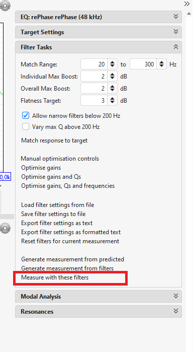

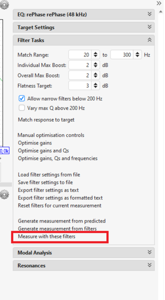

Bunker Inviato 25 Febbraio 2024 Autore Condividi Inviato 25 Febbraio 2024 ...e niente...quando la sfiga ci mette la coda... Questo sotto e il parametrico a fase minima che uso normalmente Questo sotto è invece il parametrico a fase lineare che volevo provare. Come vedete usa esattamente gli stessi parametri, quindi con pochi clic (o forse anche copia/incolla) avrei potuto trasportare i parametri da uno all'altro e comparare per prima cosa la fase in REW a parità di RIF. Invece questo equalizzatore non si trova più, e gli altri sono diversi per cui è impossibile trasportare i parametri perché siano identici. Peccato perché la cosa mi incuriosiva parecchio. Inutile dire che se per caso qualcuno lo avesse e me lo mandasse gliene sarei molto grato, ma credo sia speranza vana. Link al commento https://melius.club/topic/18801-correzione-ambientale-attiva-e-dsp-hardware-alternative-rilevazioni-ecc/page/6/#findComment-1122971 Condividi su altri siti Altre opzioni di condivisione...

PippoAngel Inviato 25 Febbraio 2024 Condividi Inviato 25 Febbraio 2024 @Bunker non puoi utilizzare uno dei filtri "spenti" per inserire i dati del primo filtro ? Link al commento https://melius.club/topic/18801-correzione-ambientale-attiva-e-dsp-hardware-alternative-rilevazioni-ecc/page/6/#findComment-1122988 Condividi su altri siti Altre opzioni di condivisione...
