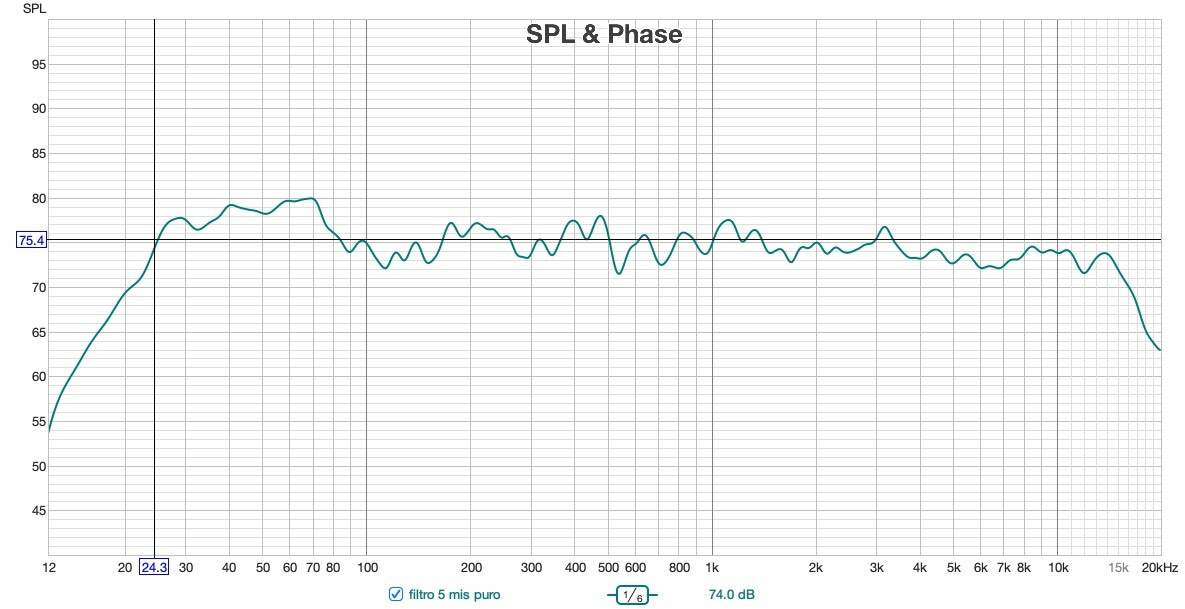

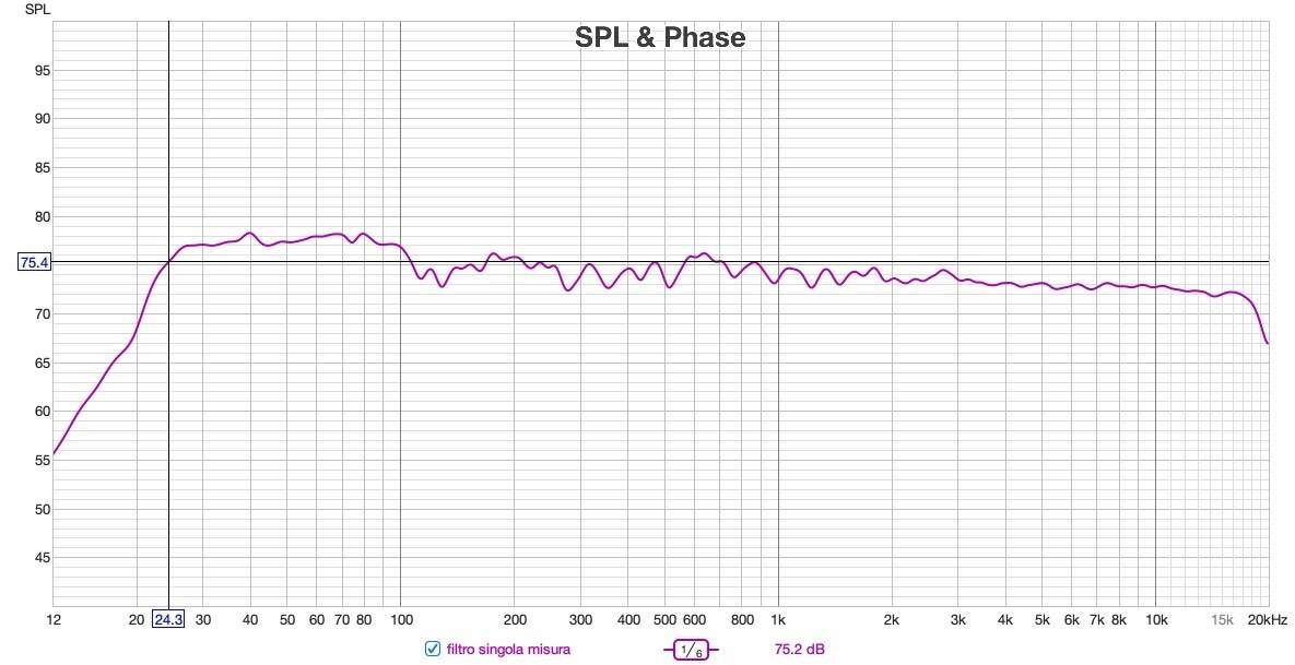

STEFANEL Inviato 25 Febbraio 2024 Condividi Inviato 25 Febbraio 2024 56 minuti fa, Ligo ha scritto: x. Fai la media delle 9 del canale destro e ottieni la curva media. Idem per il sinistro. La mia esperienza e’ che la misurazione per singolo canale e la conseguente esportazione del filtro di correzione non sono sufficienti a far si’ che il risultato finale a 2 canali sia come ci si aspetta. Questo perche’ si verificano interazioni tra i due canali e l’ambiente che modificano a valle la risposta in frequenza che alla rimisurazione post correzione mostrano questa “deviazione”. 1 Link al commento https://melius.club/topic/18801-correzione-ambientale-attiva-e-dsp-hardware-alternative-rilevazioni-ecc/page/7/#findComment-1123025 Condividi su altri siti Altre opzioni di condivisione...

Bunker Inviato 25 Febbraio 2024 Autore Condividi Inviato 25 Febbraio 2024 Io per non fare torto a nessuno faccio nove rilevazioni in mezzo metro quadro Però non è che abbia notato grandi differenze rispetto ad una acquisizione singola. Alcuni però con una acquisizione singola hanno ottenuto risultati poco soddisfacenti (parlo di Mathaudio) @PippoAngel cosa intendi filtri "spenti" ? Mi era venuta questa idea di comparare la fase di due "equalizzazioni" identiche ma una a fase minima e l'altra a fase lineare. Ma se non si trova più l'equalizzatore a fase lineare adatto ad accettare i parametri dell'altro come faccio a utilizzarlo per fare la prova ? Link al commento https://melius.club/topic/18801-correzione-ambientale-attiva-e-dsp-hardware-alternative-rilevazioni-ecc/page/7/#findComment-1123032 Condividi su altri siti Altre opzioni di condivisione...
Ligo Inviato 25 Febbraio 2024 Condividi Inviato 25 Febbraio 2024 6 minuti fa, STEFANEL ha scritto: La mia esperienza e’ che la misurazione per singolo canale e la conseguente esportazione del filtro di correzione non sono sufficienti a far si’ che il risultato finale a 2 canali sia come ci si aspetta. Questo perche’ si verificano interazioni tra i due canali e l’ambiente che modificano a valle la risposta in frequenza che alla rimisurazione post correzione mostrano questa “deviazione”. Hai ragione, il risultato finale va controllato con i due canali in funzione. Link al commento https://melius.club/topic/18801-correzione-ambientale-attiva-e-dsp-hardware-alternative-rilevazioni-ecc/page/7/#findComment-1123035 Condividi su altri siti Altre opzioni di condivisione...
Bunker Inviato 25 Febbraio 2024 Autore Condividi Inviato 25 Febbraio 2024 6 minuti fa, STEFANEL ha scritto: La mia esperienza e’ che la misurazione per singolo canale e la conseguente esportazione del filtro di correzione non sono sufficienti a far si’ che il risultato finale a 2 canali sia come ci si aspetta. Questo perche’ si verificano interazioni tra i due canali e l’ambiente che modificano a valle la risposta in frequenza che alla rimisurazione post correzione mostrano questa “deviazione”. E su questo sono perfettamente d'accordo ed è uno dei motivi per cui uso il parametrico oltre che Mathaudio. Link al commento https://melius.club/topic/18801-correzione-ambientale-attiva-e-dsp-hardware-alternative-rilevazioni-ecc/page/7/#findComment-1123036 Condividi su altri siti Altre opzioni di condivisione...
PippoAngel Inviato 25 Febbraio 2024 Condividi Inviato 25 Febbraio 2024 30 minuti fa, ilmisuratore ha scritto: Secondo il mio parere la massima focalizzazione della correzione si ottiene in un solo punto, con una determinata risposta in frequenza e correttezza di fase Le multiacquisizioni incrementano l'area dello sweet spot, ma ne riducono la massima precisione Io ero partito con la misurazione singola per canale, poi sono passato alla multipla ... poi sono tornato alla singola: e lì sono rimasto ! Comunque con REW è fondamentale l'esperienza nell'elaborazione dei filtri: quelli ottenuti automaticamente non mi sono mai piaciuti tanto, anche se ottengono una curva molto regolare, ma preferisco lo "spippolamento" manuale Link al commento https://melius.club/topic/18801-correzione-ambientale-attiva-e-dsp-hardware-alternative-rilevazioni-ecc/page/7/#findComment-1123039 Condividi su altri siti Altre opzioni di condivisione...
