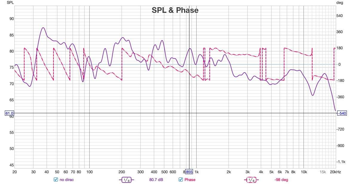

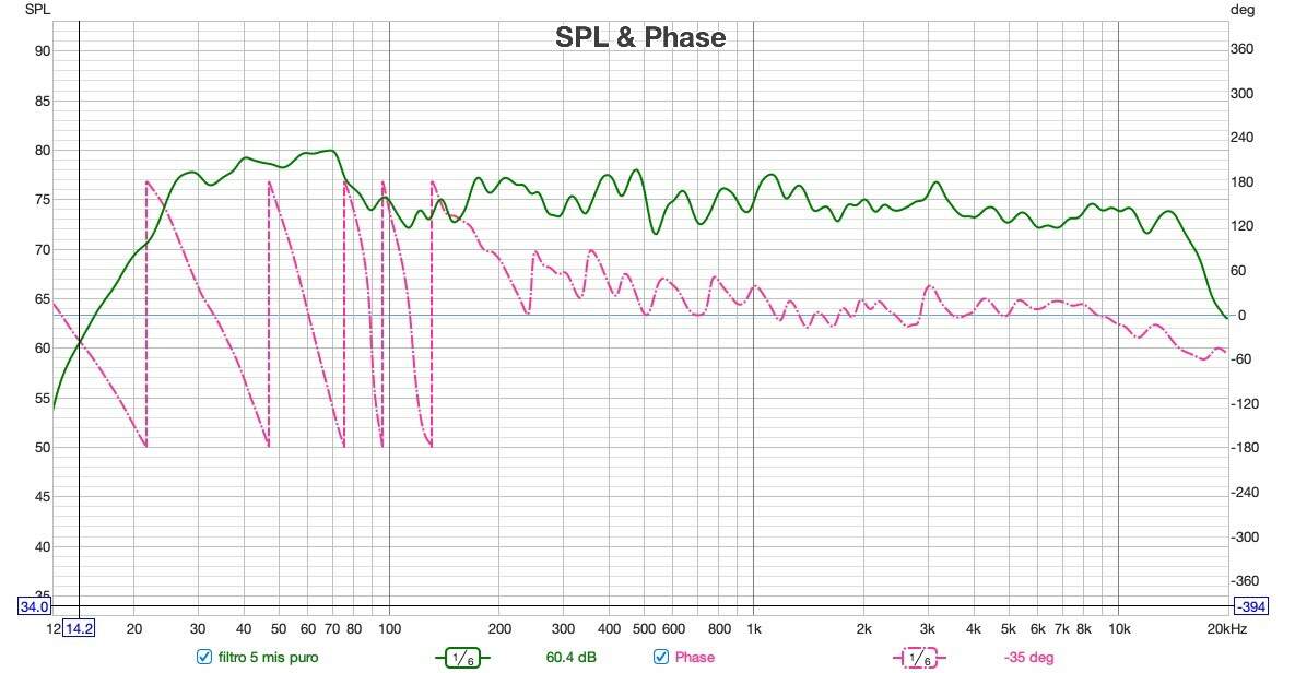

gianventu Inviato 26 Febbraio 2024 Condividi Inviato 26 Febbraio 2024 Curva rossa Dirac singola misura. Curva verde Dirac misurazione " poltrona" La differenza non è molta, lo spettrogramma delle due curve quasi identico. Facendo la misurazione completa x divano due posti, il delta si amplia considerevolmente. Altra cosa che ho notato con la versione 3.0 di Dirac, la tendenza ad assecondare maggiormente la situazione di partenza, vale a dire che, se, ad esempio, si ha una gamma bassa abbastanza in evidenza, elabora una curva con un guadagno maggiore dai 20 ai 100hz. Link al commento https://melius.club/topic/18801-correzione-ambientale-attiva-e-dsp-hardware-alternative-rilevazioni-ecc/page/8/#findComment-1123227 Condividi su altri siti Altre opzioni di condivisione...
ilmisuratore Inviato 26 Febbraio 2024 Condividi Inviato 26 Febbraio 2024 13 minuti fa, gianventu ha scritto: Curva rossa Dirac singola misura. Curva verde Dirac misurazione " poltrona" La differenza non è molta, lo spettrogramma delle due curve quasi identico. Facendo la misurazione completa x divano due posti, il delta si amplia considerevolmente. Altra cosa che ho notato con la versione 3.0 di Dirac, la tendenza ad assecondare maggiormente la situazione di partenza, vale a dire che, se, ad esempio, si ha una gamma bassa abbastanza in evidenza, elabora una curva con un guadagno maggiore dai 20 ai 100hz. La prima misurazione è più precisa, manifesta minori oscillazioni Link al commento https://melius.club/topic/18801-correzione-ambientale-attiva-e-dsp-hardware-alternative-rilevazioni-ecc/page/8/#findComment-1123244 Condividi su altri siti Altre opzioni di condivisione...
gianventu Inviato 26 Febbraio 2024 Condividi Inviato 26 Febbraio 2024 14 minuti fa, ilmisuratore ha scritto: La prima misurazione è più precisa, manifesta minori oscillazioni Si, è sempre cosi, poi però all'ascolto tendo spesso a preferire la curva frutto di più misurazioni, sinceramente non so perché. Link al commento https://melius.club/topic/18801-correzione-ambientale-attiva-e-dsp-hardware-alternative-rilevazioni-ecc/page/8/#findComment-1123258 Condividi su altri siti Altre opzioni di condivisione...

ilmisuratore Inviato 26 Febbraio 2024 Condividi Inviato 26 Febbraio 2024 1 ora fa, gianventu ha scritto: Si, è sempre cosi, poi però all'ascolto tendo spesso a preferire la curva frutto di più misurazioni, sinceramente non so perché. La linea verde mostra tutt'altro che alterazioni importanti nella risposta Anche se meno precisa dell'altra rientra sempre e comunque dentro una finestra ottimale Perchè la preferisci ? Queste misurazioni di cui sopra mostrano soltanto il modulo della risposta in frequenza, ma non mostrano l'andamento spettrale nel tempo Può accadere benissimo che una rilevazione "meno accurata" del modulo della risposta presenta poi un andamento migliore sulla distribuzione spettrale, sulla distribuzione della distorsione in regime dinamico ect... Sono misurazioni alquanto complesse, ma solitamente accade quello Ho una curiosità Gianventu, potresti postare di entrambe le rappresentazioni No Smoothing ? Link al commento https://melius.club/topic/18801-correzione-ambientale-attiva-e-dsp-hardware-alternative-rilevazioni-ecc/page/8/#findComment-1123408 Condividi su altri siti Altre opzioni di condivisione...

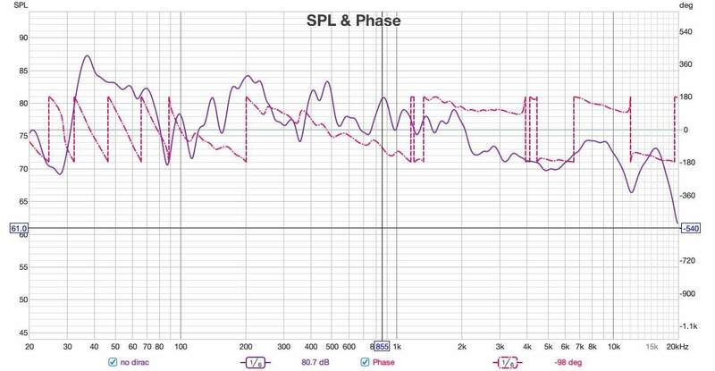

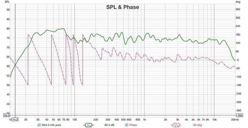

gianventu Inviato 26 Febbraio 2024 Condividi Inviato 26 Febbraio 2024 42 minuti fa, ilmisuratore ha scritto: Perchè la preferisci ? Alternandole in commutazione diretta, ho la sensazione di un suono più completo, una profondità maggiore con un medio alto più "morbido". 44 minuti fa, ilmisuratore ha scritto: Ho una curiosità Gianventu, potresti postare di entrambe le rappresentazioni No Smoothing ? Certamente, eccole. Link al commento https://melius.club/topic/18801-correzione-ambientale-attiva-e-dsp-hardware-alternative-rilevazioni-ecc/page/8/#findComment-1123448 Condividi su altri siti Altre opzioni di condivisione...

ilmisuratore Inviato 26 Febbraio 2024 Condividi Inviato 26 Febbraio 2024 14 minuti fa, gianventu ha scritto: un medio alto più "morbido". La vedi quella "sella" tra 4khz e 8khz ? probabilmente è quella in quanto siamo sensibili in quella regione di frequenze Sono preferenze, e ci può stare benissimo 1 Link al commento https://melius.club/topic/18801-correzione-ambientale-attiva-e-dsp-hardware-alternative-rilevazioni-ecc/page/8/#findComment-1123467 Condividi su altri siti Altre opzioni di condivisione...
