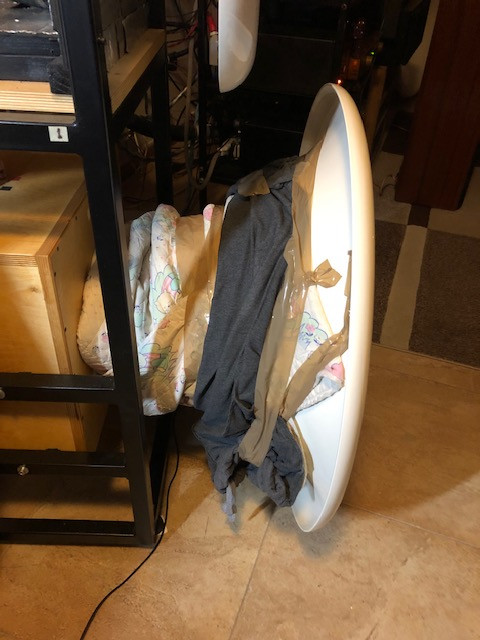

ferroattivo Inviato 28 Febbraio 2024 Condividi Inviato 28 Febbraio 2024 Salve a tutti sulle mie casse a tromba tempo addietro ho catramato la tromba dei medioalti , quella da diametro 40 cm , il risultato è stato notevole. Oggi ho provato ad irrigidire con coperte avvolte bloccate con scotch la tromba dei mediobassi, anche se l'avvolgimento non è venuto un granchè e la copertura non è uniforme, la prova di ascolto è stata entusiasmante. Il suono del mediobasso (da 100 a 500 Hz) è fermo , granitico , corposo e ne giovano anche la gamma medioalta e alta che risultano un pelo piu' pulite. Quello che mi dispiace che le trombe sono state verniciate in carrozzeria , peccato non averci pensato prima. Catramare sarebbe la scelta piu' semplice , avete qualche altra idea ? tipo rivestimento con foglio antirombo ? , ma il problema è la conicità della tromba stessa , ho paura che non venga un buon lavoro. Si accettano consigli Link al commento https://melius.club/topic/18878-irrigidimento-trombe/ Condividi su altri siti Altre opzioni di condivisione...

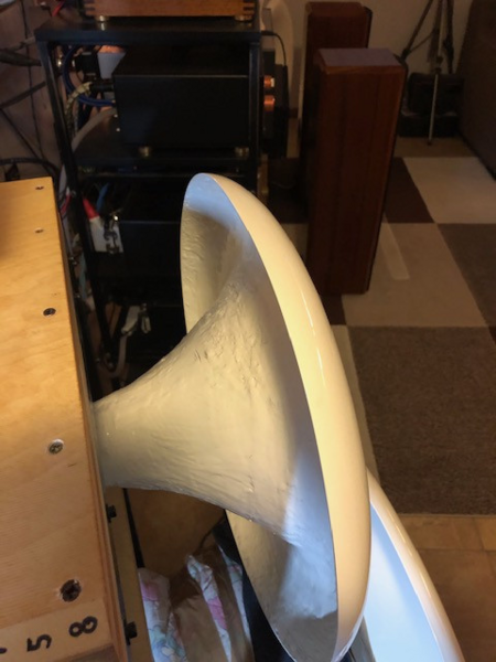

ferroattivo Inviato 29 Febbraio 2024 Autore Condividi Inviato 29 Febbraio 2024 @powerpeppe @ortcloud @leosam Grazie intanto per le risposte, avevo pensato anche io ad un irrigidimento parziale , sicuramente la soluzione di maggiore effetto dovrebbe essere il rivestimento totale , quanto meglio non lo so. Nella foto allegata, il rivestimento totale della tromba diametro 40 con 2 mani di antirombo prima della verniciatura. Alla fine è la parte posteriore, la vista frontale resta invariata. 1 Link al commento https://melius.club/topic/18878-irrigidimento-trombe/#findComment-1126106 Condividi su altri siti Altre opzioni di condivisione...

ferroattivo Inviato 29 Febbraio 2024 Autore Condividi Inviato 29 Febbraio 2024 @corrado grazie, sulla parte alta della tromba i sacchetti resterebbero fermi , ma sulla parte inferiore è piu' difficoltoso. In ogni caso con le coperte messe come da foto , le vibrazioni sono abbastanza attenuate , picchiando sulla tromba si sente che è parecchio piu' smorzata e all'ascolto si avverte chiaramente Link al commento https://melius.club/topic/18878-irrigidimento-trombe/#findComment-1126183 Condividi su altri siti Altre opzioni di condivisione...

ferroattivo Inviato 29 Febbraio 2024 Autore Condividi Inviato 29 Febbraio 2024 28 minuti fa, leosam ha scritto: Ottima idea,che differenze hai notato? grazie per i complimenti, come scritto sopra , si avverte chiaramente il suono piu' concentrato e di maggiore spessore , il suono nella frequenza di appartenenza è piu' materico, piu' solido , puro senza alcuna bava, anche la spinta è maggiore. Il senso della musica dal vivo che già era buono, ora è migliorato di non poco, d'altronde la gamma da 100 a 500 Hz è carica di energia , eliminando le vibrazioni, il messaggio sonoro diventa piu' evidente.. Ora la gamma mediobassa ha grossomodo il medesimo spessore della gamma medioalta, prima della prova con alcuni brani questa differenza era abbastanza marcata, ora ho capito perchè. Con questa configurazione sto' ripassando parecchi miei riferimenti , mi piace molto, brani tipo Gotan Project Paris, Texsas , o anche The Ballad on a Boat di Zhao Peng sono una vera goduria che inducono ad alzare il volume oltre il solito che è gia alto. 1 Link al commento https://melius.club/topic/18878-irrigidimento-trombe/#findComment-1126223 Condividi su altri siti Altre opzioni di condivisione...

ferroattivo Inviato 29 Febbraio 2024 Autore Condividi Inviato 29 Febbraio 2024 @corrado come scritto, con le coperte che stringendole scivolano , già cosi si avverte un effettivo miglioramento , intanto la prova a questo è servita, ora ascolto un po' , in un secondo momento se non mi viene consigliato un metodo migliore , passo il rivestimento bituminoso. Link al commento https://melius.club/topic/18878-irrigidimento-trombe/#findComment-1126236 Condividi su altri siti Altre opzioni di condivisione...
