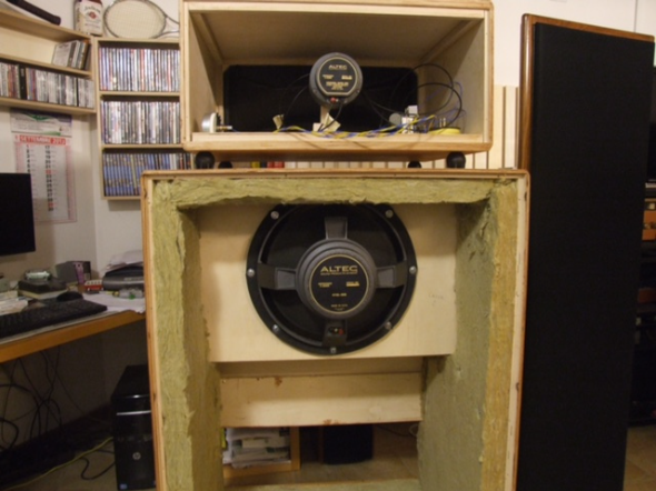

ferroattivo Inviato 29 Febbraio 2024 Autore Condividi Inviato 29 Febbraio 2024 @Davidet Ciao Davide, grazie per i complimenti, il miglioramento che ho avvertito irrigidendo alla "meno peggio" con le coperte, è tale che catramo le trombe senza alcuna esitazione... e chi se ne frega !! figurati dando due mani di rivestimento bituminoso, in teoria dovrebbe anche essere meglio... si spera. Link al commento https://melius.club/topic/18878-irrigidimento-trombe/page/2/#findComment-1126936 Condividi su altri siti Altre opzioni di condivisione...

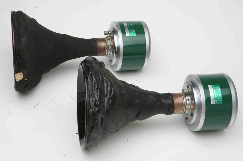

Ashareth Inviato 1 Marzo 2024 Condividi Inviato 1 Marzo 2024 Quello di smorzare le trombe per evitare che introducano risonanze che andrebbero a sporcare il messaggio sonoro e' una pratica piuttosto comune da parecchi decenni. Le prime trombe che mi vengono in mente con uno strato smorzante sono le Altec 311/60-90, alcuni modelli delle JBL2350 e pure (raramente) le Altec 1505 multicellulari. Spesso credo usassero una specie di pasta a base di piombo che appesantiva e smorzava abbastanza ma alla fine indurendosi non era super efficace (oddio, senza sarebbero state delle campane vere e proprie). Ma ad esempio queste in foto era sicuramente molto efficaci: Mi ricordo una coppia di trombe YL che erano praticamente uguali, il materiale restava morbido. Sicuramente c'era piombo pure la'. Pero' le trombe erano sorde. Su trombe grandi come quella del tuo mediobasso lo smorzamento e' sicuramente efficace: magari provare coi fogli bituminosi antirombo anziche' la vernice? Alla peggio si possono rimuovere (con un po' di impegno) 1 Link al commento https://melius.club/topic/18878-irrigidimento-trombe/page/2/#findComment-1127881 Condividi su altri siti Altre opzioni di condivisione...
ferroattivo Inviato 2 Marzo 2024 Autore Condividi Inviato 2 Marzo 2024 16 ore fa, Ashareth ha scritto: Quello di smorzare le trombe per evitare che introducano risonanze che andrebbero a sporcare il messaggio sonoro e' una pratica piuttosto comune da parecchi decenni. Le prime trombe che mi vengono in mente con uno strato smorzante sono le Altec 311/60-90, alcuni modelli delle JBL2350 e pure (raramente) le Altec 1505 multicellulari. Spesso credo usassero una specie di pasta a base di piombo che appesantiva e smorzava abbastanza ma alla fine indurendosi non era super efficace (oddio, senza sarebbero state delle campane vere e proprie). Ma ad esempio queste in foto era sicuramente molto efficaci: Mi ricordo una coppia di trombe YL che erano praticamente uguali, il materiale restava morbido. Sicuramente c'era piombo pure la'. Pero' le trombe erano sorde. Su trombe grandi come quella del tuo mediobasso lo smorzamento e' sicuramente efficace: magari provare coi fogli bituminosi antirombo anziche' la vernice? Alla peggio si possono rimuovere (con un po' di impegno) La tromba in vetroresina dei medioalti ha beneficiato appieno del rivestimento con vernice bituminosa, sulla tromba dei mediobassi avevo già smorzato il cassone con fogli bituminosi da 2 mm dentro è fuori , il risultato è stato piu che positivo. Avevo anche io pensato di rivestire esternamente con i stessi fogli bituminosi la tromba del mediobasso, ma essendo conica diventa un lavoro abbastanza impegnativo , sicuramente efficace , ma poichè la tromba esternamente è ben in vista , non sarebbe un bel vedere , per questo motivo ho scelto la vernice, intanto ho comprato un barattolo di Catramina della Coloritalia e provo. Link al commento https://melius.club/topic/18878-irrigidimento-trombe/page/2/#findComment-1128482 Condividi su altri siti Altre opzioni di condivisione...

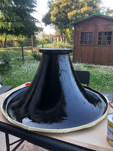

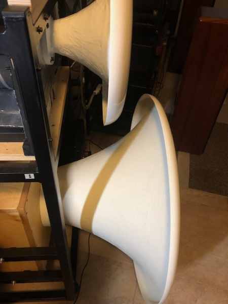

ferroattivo Inviato 22 Aprile 2024 Autore Condividi Inviato 22 Aprile 2024 Ultimi sviluppi , alla fine ho deciso , ho sacrificato la perfetta verniciatura esterna a fuoco fatta fare dal carrozziere e ho catramato le trombe, due mani di bitume + due mani di vernice. Il risultato sonoro ottenuto dell'irrigidimento dello strato di catrame e vernice è nettamente superiore alle prove fatte prima con coperte avvolte alla meno peggio. Il mediobasso fuoriesce pulito, netto , preciso , veloce e dinamico , questo miglioramento mi ha fatto dimenticare presto la bellezza della superfice verniciata. Intervento non reversibile, ma assolutamente consigliabile. 1 Link al commento https://melius.club/topic/18878-irrigidimento-trombe/page/2/#findComment-1179643 Condividi su altri siti Altre opzioni di condivisione...

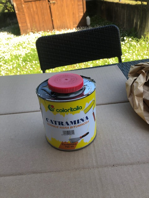

Panofsky Inviato 23 Aprile 2024 Condividi Inviato 23 Aprile 2024 10 ore fa, ferroattivo ha scritto: ho catramato le trombe con che prodotto? generica catramina o specifico antirombo per car audio? Link al commento https://melius.club/topic/18878-irrigidimento-trombe/page/2/#findComment-1179768 Condividi su altri siti Altre opzioni di condivisione...
