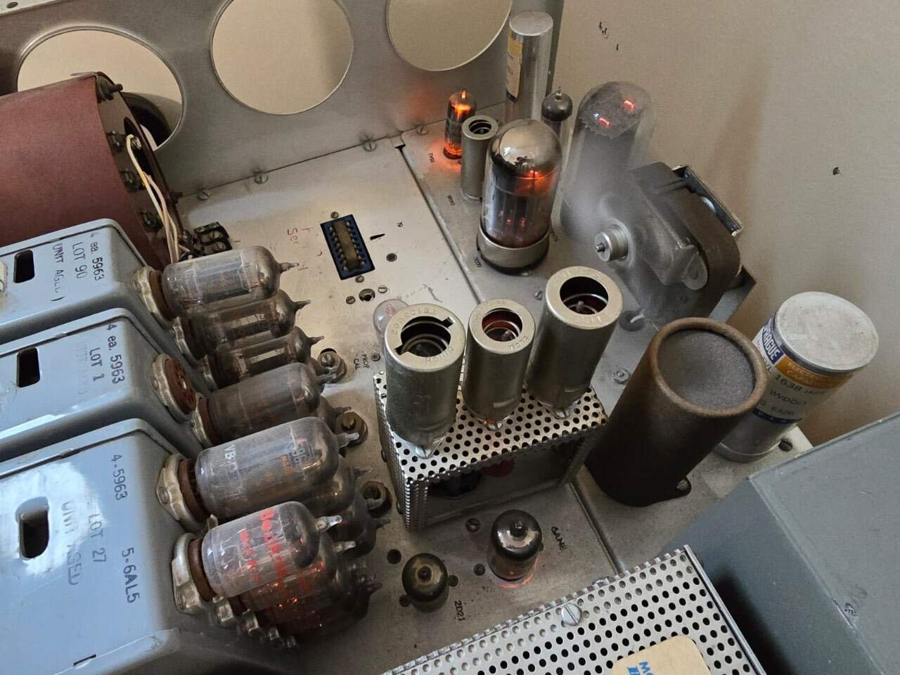

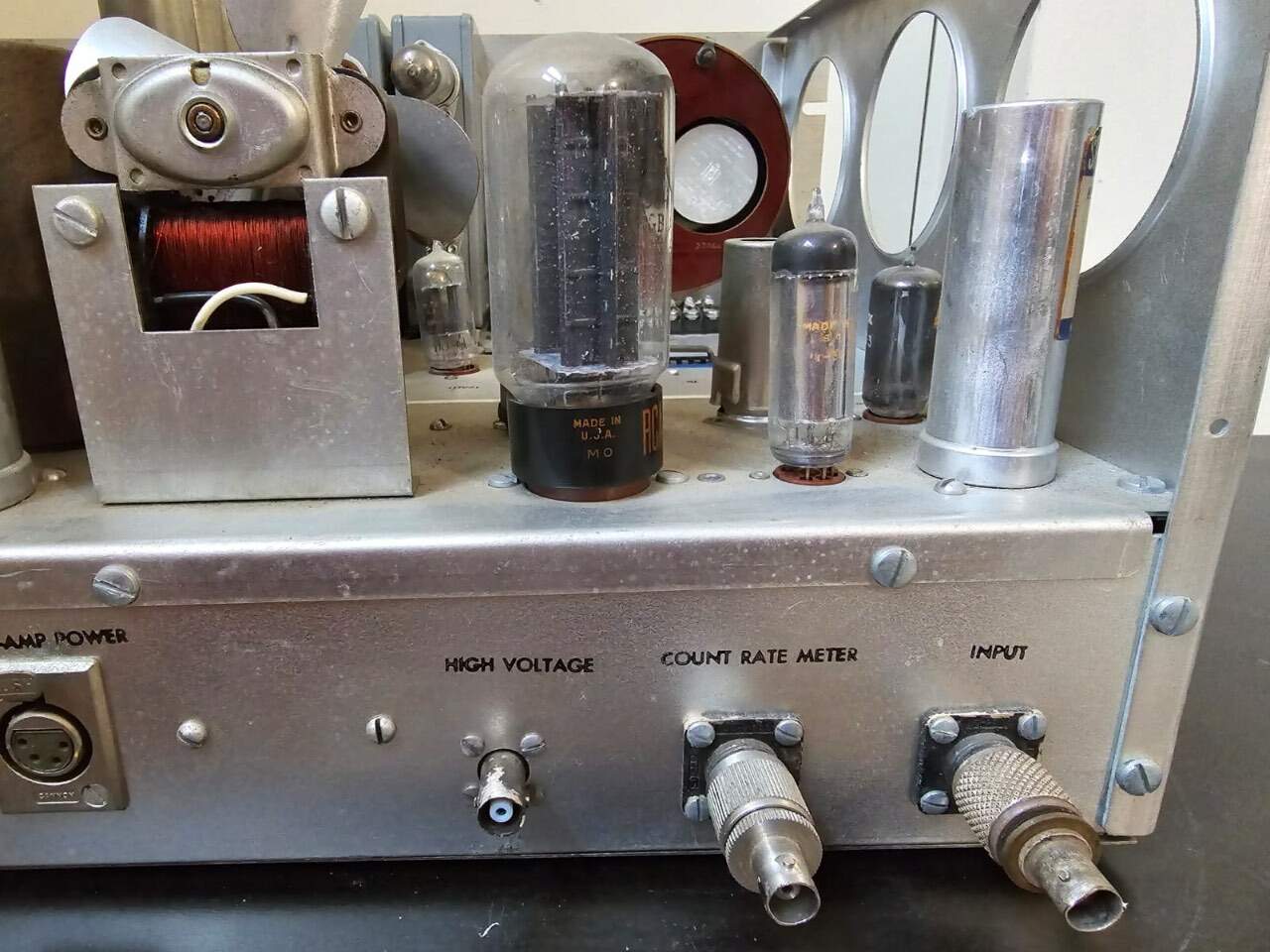

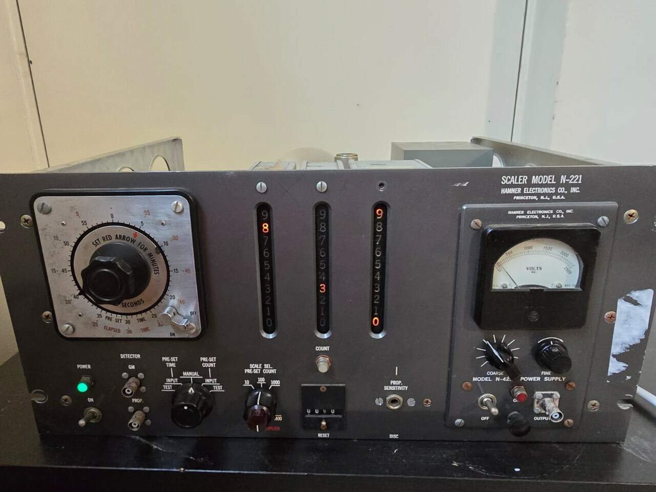

max56 Inviato 28 Febbraio 2024 Condividi Inviato 28 Febbraio 2024 Come da titolo: mi sapete dire cos’è ? Grazie Link al commento https://melius.club/topic/18881-che-cos%E2%80%99%C3%A8/ Condividi su altri siti Altre opzioni di condivisione...
P.Bateman Inviato 29 Febbraio 2024 Condividi Inviato 29 Febbraio 2024 8 - 3 - 90 adesso li gioco. Comunque pare una trasmittente. Link al commento https://melius.club/topic/18881-che-cos%E2%80%99%C3%A8/#findComment-1126043 Condividi su altri siti Altre opzioni di condivisione...
Questo è un messaggio popolare. what Inviato 29 Febbraio 2024 Questo è un messaggio popolare. Condividi Inviato 29 Febbraio 2024 E' l' Enigma con cui @Cactus invia i messaggi. 7 Link al commento https://melius.club/topic/18881-che-cos%E2%80%99%C3%A8/#findComment-1126049 Condividi su altri siti Altre opzioni di condivisione...

drpaolo Inviato 1 Marzo 2024 Condividi Inviato 1 Marzo 2024 Non è una trasmittente; sembra un frequenzimetro/periodimetro/contatore con prescaler per misurare frequenze elevate. (Il prescaler è un divisore di frequenza). Link al commento https://melius.club/topic/18881-che-cos%E2%80%99%C3%A8/#findComment-1127889 Condividi su altri siti Altre opzioni di condivisione...
captainsensible Inviato 1 Marzo 2024 Condividi Inviato 1 Marzo 2024 Penso sia un contatore per misurare la radioattività. Dovrebbe contare gli impulsi per unità di tempo provenienti da uno scintillatore (c'e un ingresso detector). CS Link al commento https://melius.club/topic/18881-che-cos%E2%80%99%C3%A8/#findComment-1127916 Condividi su altri siti Altre opzioni di condivisione...
Moderatori paolosances Inviato 1 Marzo 2024 Moderatori Condividi Inviato 1 Marzo 2024 Può darsi che in questa sezione venga fuori la lieta novella Link al commento https://melius.club/topic/18881-che-cos%E2%80%99%C3%A8/#findComment-1127967 Condividi su altri siti Altre opzioni di condivisione...
madero Inviato 1 Marzo 2024 Condividi Inviato 1 Marzo 2024 4 ore fa, captainsensible ha scritto: Penso sia un contatore per misurare la radioattività. Dovrebbe contare gli impulsi per unità di tempo provenienti da uno scintillatore (c'e un ingresso detector). CS credo ti sia avvicinato parecchio, la hamner costruiva strumenti di laboratorio usati in alcune università americane Link al commento https://melius.club/topic/18881-che-cos%E2%80%99%C3%A8/#findComment-1128188 Condividi su altri siti Altre opzioni di condivisione...
drpaolo Inviato 2 Marzo 2024 Condividi Inviato 2 Marzo 2024 Cita Penso sia un contatore per misurare la radioattività. Si, sembra proprio un contatore per un rilevatore a scintillazione; sulla destra c'è l'alimentatore per il fotomoltiplicatore. Link al commento https://melius.club/topic/18881-che-cos%E2%80%99%C3%A8/#findComment-1128313 Condividi su altri siti Altre opzioni di condivisione...
captainsensible Inviato 2 Marzo 2024 Condividi Inviato 2 Marzo 2024 Guardandolo meglio provo a dare una spiegazione di come sembrerebbe funzionare l'accrocco. Serve per contare un numero di eventi nell'unità di tempo (ad esempio un conteggio di particelle al minuto). Il tempo di misura (gating) dovrebbe essere impostato su quel timer elettromeccanico che si trova a sinistra. Il contaimpulsi sembra composto da tre decadi di conteggio elettroniche, appunto lo scaler, che sono rappresentate da quelle file di numeri verticali e dal contatore elettromeccanico che si trova in basso. Praticamente gli impulsi vengono rappresentati come unità decine e centinaia sulle tre file di lampade verticali e poi migliaia ecc sul contatore elettromeccanico. Le tre decadi di conteggio verticali servono a dividere per 1000 la frequenza degli impulsi che arrivano, perchè di frequenza troppo elevata per essere contate direttamente dal contatore elettromeccanico. Penso sia così. Penso dati fine anni '40 primi anni '50, perchè negli anni '50 sono poi comparsi i primi tubi contatori. Che sia stato costruito a Princeton è un ulteriore indizio CS 1 Link al commento https://melius.club/topic/18881-che-cos%E2%80%99%C3%A8/#findComment-1128378 Condividi su altri siti Altre opzioni di condivisione...
