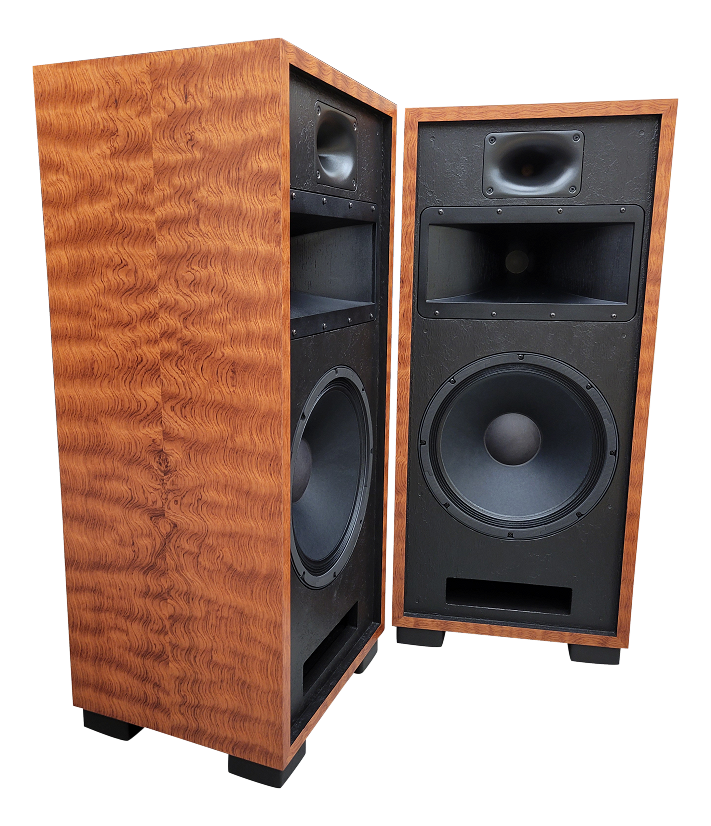

5 ore fa, Bunker ha scritto:
...Che "suona bene" è un altro discorso, ed è il motivo per cui non considero affatto di "serie B" o "non a tromba" un buon ibrido come tante Altec, TAD, JBL Klipsch
Volti audio propone questo ibrido interessante
https://voltiaudio.com/rival-2/
