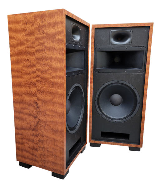

Volti audio propone questo ibrido interessante
https://voltiaudio.com/rival-2/
Tre vie ibridi è pieno il mondo. Per forza di cosa sono tutti molto simili. La differenza alla fine la fa semplicemente l'assortimento dei componenti e il crossover (oltre al cabinet che si spera che non suoni piu del woofer).
In altre parole il progetto, quindi senza sapere come misurano i componenti è difficile dire.
In questi diffusori io vedo un tweeter che (a occhio) ha una dispersione molto piu ristretta rispetto al medio e questo non va bene. Però dato che non ho ARTA incorporato negli occhiali potrei anche sbagliarmi, e bisognerebbe vedere i grafici :classic_biggrin:
Ha ragione chi ha scritto (mi pare Dufay) che con questi progetti non vanno bene i "gommoni" (woofer con Xmax elevato). Una buona risposta ai transienti è necessaria in un diffusore ibrido, e normalmente questa è inversamente proporzionale all'Xmax, Dunque meglio trasduttori con superficie elevata, leggeri e a bassa escursione. Ancora di piu se devono essere tagliati alti (Larsen), e un tre vie del genere, salvo un paio di eccezioni, va tagliato alto.

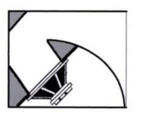

Dall'aspetto a me sembrava una tromba ripiegata tipo questa.
Queste sono trombe che danno un bell'impatto ma scendono poco.
Ma io credo che siano molto simili, rapporti diversi, bocca più piccola espansione più lenta. Perdi qualche db ma scendi molto di più.
