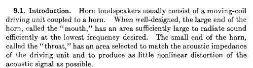

Definisci diffusore a tromba. Quando una via di un diffusore può essere definita a tromba e quando no
Un diffusore a tromba consiste di un trasduttore abbinato ad un condotto, di sezione progressivamente crescente, e di lunghezza tale da consentire una efficace funzione di adattamento dell'impedenza acustica dell'aria in funzione della superfice delle due estremità del condotto e con lo scopo di presentare al trasduttore un carico progressivo.
Un trasduttore ad alta efficienza è un trasduttore  con un rapporto di conversione tra potenza elettrica in ingresso e potenza acustica in uscita particolarmente favorevole, e che presenta dunque una ridotta dissipazione dell'energia sotto forma di calore.
Queste sono le definizioni canoniche.
Se tutti ne tenessero conto si potrebbe discutere di questioni di natura tecnica con maggiore chiarezza, e ciò aiuterebbe anche a distinguere le aziende che producono "diffusori a tromba" da quelle che usano questa locuzione per scopi di natura commerciale, e che producono diffusori che nella migliore delle ipotesi possono essere definiti "boarder line".
Da notare come la tanto decantata "efficienza" delle trombe sia solo un sottoprodotto, e di certo assolutamente irrilevante in ambito hi-fi.
Anzi, per certi aspetti è da considerare controproducente per via della distorsione da non linearità dell'aria a pressioni acustiche elevate.
Buon giorno, non capisco in cosa  gli Lahò   non rispecchino queste caratteristiche...
