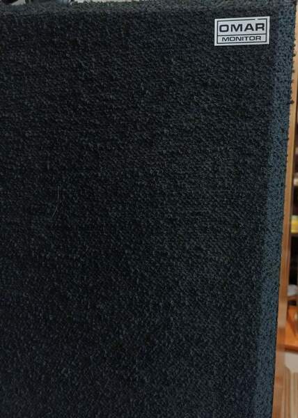

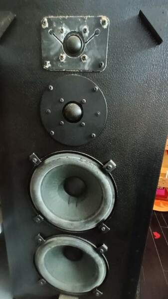

Moderatori paolosances Inviato 29 Febbraio 2024 Moderatori Condividi Inviato 29 Febbraio 2024 In rete non ho trovato nulla,non ho la più pallida idea della loro genetica. La finitura del mobile non sembrerebbe artigianale più di tanto. I woofer hanno le sospensioni in gomma perfettamente integre ma scolorite,e alla pressione delle dita non si avvertono rumori sospetti . I tw presentano delle probabili tracce di umidità sulle viti. Link al commento https://melius.club/topic/18891-omar-monitor/ Condividi su altri siti Altre opzioni di condivisione...

Alessandro Inviato 29 Febbraio 2024 Condividi Inviato 29 Febbraio 2024 2 ore fa, paolosances ha scritto: In rete non ho trovato nulla,non ho la più pallida idea della loro genetica Ho trovato che quei diffusori dovrebbero essere gli Omar 880 realizzati da Omar Skinner & Sons, ci sono alcune cose in rete sul brand tratte anche da forum vari, ciao https://www.kevinharrington.com/scrapbook/main-scrapbook/1978-2/sewards-electrical-ltd/omar-loudspeakers/ https://theartofsound.net/forum/showthread.php?7083-Omar-Speakers Link al commento https://melius.club/topic/18891-omar-monitor/#findComment-1126631 Condividi su altri siti Altre opzioni di condivisione...

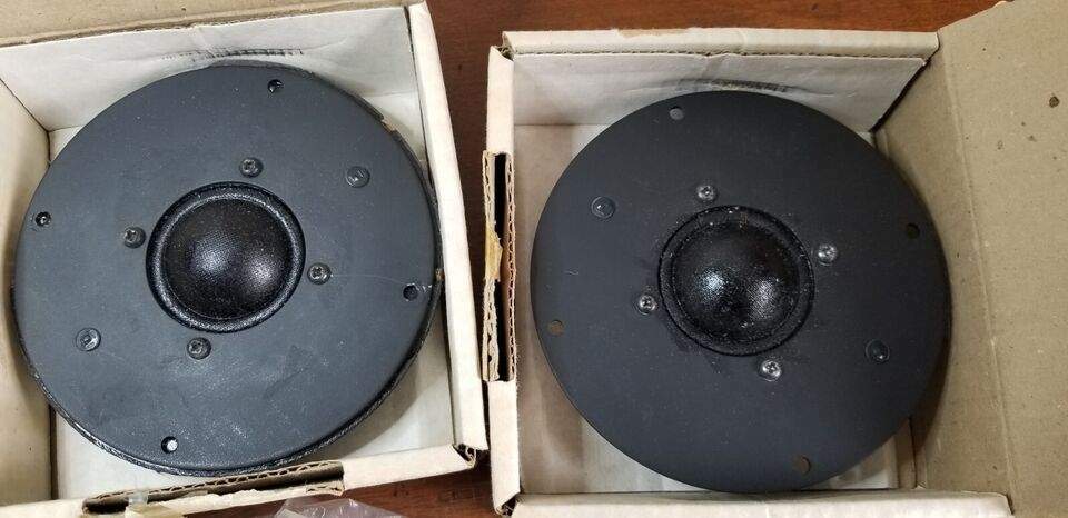

Moderatori paolosances Inviato 29 Febbraio 2024 Autore Moderatori Condividi Inviato 29 Febbraio 2024 @Alessandro grazie, Alessandro! Sicuramente quelli che ho trovato oggi in quel piccolo mercatino sono rifiniti in tutto e per tutto come gli 880 ( sistema di fissaggio delle griglie con quattro angolari,fermi per i cestelli woofers). Rispetto al 880,noto però come differenti tw e mid,il tw mi ricorda il Peerles il medio non saprei. Visto che la curiosità la fa' da padrona,domani chiederò al negoziante di poterli provare ( vendita condizionata) Link al commento https://melius.club/topic/18891-omar-monitor/#findComment-1126765 Condividi su altri siti Altre opzioni di condivisione...
Alessandro Inviato 29 Febbraio 2024 Condividi Inviato 29 Febbraio 2024 @paolosances può darsi che il mid e il tw non siano uguali perchè prodotte in due periodi differenti, il tweeter penso anch'io sia un Perless, ed è nota positiva che anche il mid sia a cupola. Tienici aggiornati! ciao 1 Link al commento https://melius.club/topic/18891-omar-monitor/#findComment-1126850 Condividi su altri siti Altre opzioni di condivisione...
Moderatori BEST-GROOVE Inviato 29 Febbraio 2024 Moderatori Condividi Inviato 29 Febbraio 2024 4 ore fa, paolosances ha scritto: il tw mi ricorda il Peerles è il Peerless ....il famoso ko10dt ma ecco qui alcune info dei diffusori in via del tutto eccezionale...... 1 Link al commento https://melius.club/topic/18891-omar-monitor/#findComment-1126881 Condividi su altri siti Altre opzioni di condivisione...

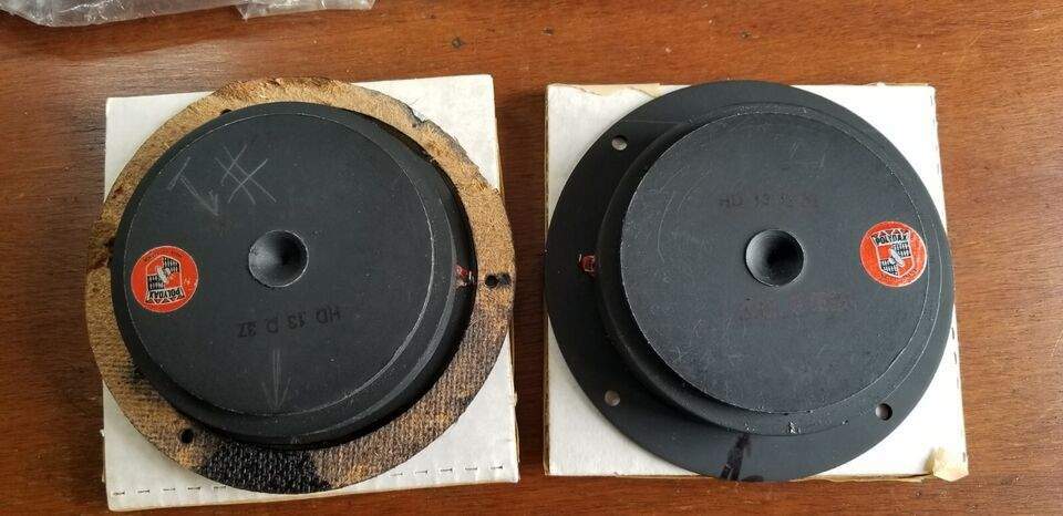

Alessandro Inviato 1 Marzo 2024 Condividi Inviato 1 Marzo 2024 @paolosances buongiorno, relativamente al midrange, esso mi ricorda esteticamente degli Scan Speack, ed anche dei Ciare, ed altri (adottati anche nei sitemi 3 vie nel car audio), ma in questo caso con molta verosomiglanza quelli nella tua foto "potrebbero" essere dei mid della Audax HD 13 D 37 (allego foto), ciao https://www.hifi-archiv.info/Audax/Audax Tweeter-Midrange Soft-Dome/index.html 1 Link al commento https://melius.club/topic/18891-omar-monitor/#findComment-1127235 Condividi su altri siti Altre opzioni di condivisione...
