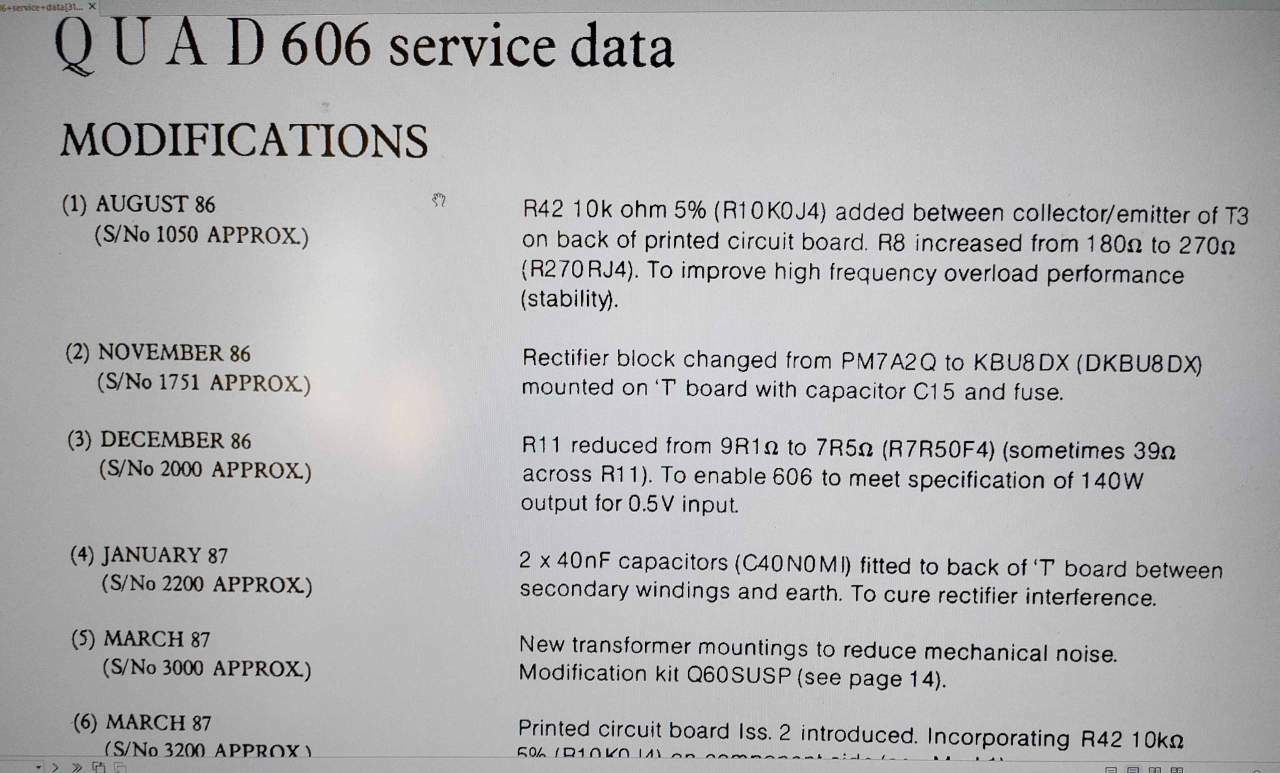

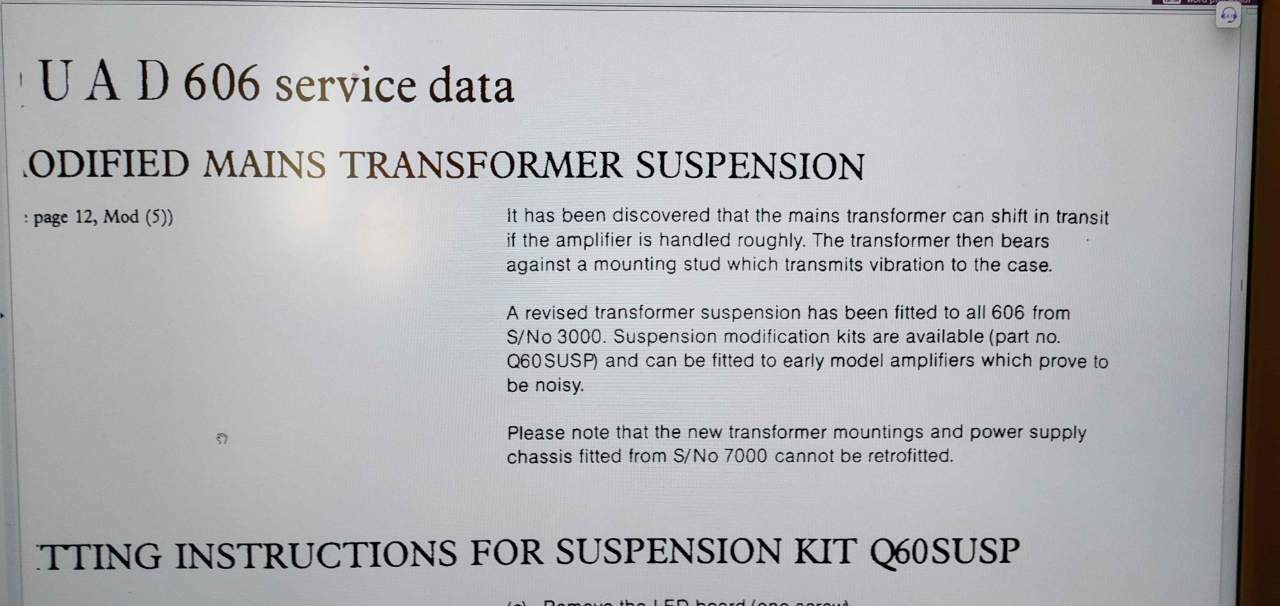

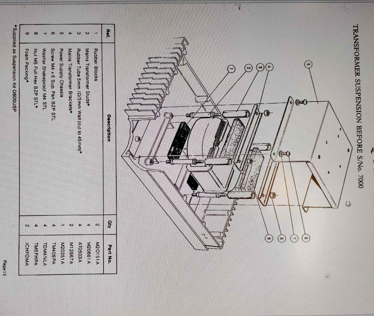

andpi65 Inviato 6 Settembre 2025 Condividi Inviato 6 Settembre 2025 14 ore fa, andpi65 ha scritto: Tra le svariate piccole modifiche/affinamenti fatti in corsa dalla Quad c'è pure quella sui trasformatori del 606 , e non intendo il passaggio al toroidale col 606II, ma piuttosto a livello montaggio. Ne ho avuti 3 di 606 e nessun problema riguardo al trasformatore. @Oscar @wiking la modifica fatta in corso produzione sul 606 dalla Quad a cui facevo riferimento è questa del marzo 1987: P.S.: Sorry, avevo ruotato l'ultima foto prima di caricarla ma mi torna storta quando vado a inserirla... Link al commento https://melius.club/topic/18903-quad-405-e-quad-4052/page/3/#findComment-1582837 Condividi su altri siti Altre opzioni di condivisione...
wiking Inviato 6 Settembre 2025 Autore Condividi Inviato 6 Settembre 2025 13 minuti fa, andpi65 ha scritto: @Oscar @wiking la modifica fatta in corso produzione sul 606 dalla Quad a cui facevo riferimento è questa del marzo 1987: Grazie dell'interessante documento, a conferma che almeno in certi casi l'origine della rumorosità è il tipo di montaggio al telaio e(o l'invecchiamento del medesimo. Nella mia casistica, a conferma di qs primo tipo di causa, la rumorosità proveniente dal trasfo del mio ultimo 405.2 è stata risolta da Iag/Quad senza necessità di sostituire il medesimo (in fattura non risulta). In altri casi, ove la stessa dipenda intrinsecamente dal trasfo (come sembra -ahimè- nel caso del mio 405.2 attualmente in assistenza), il problema lo si può risolvere unicamente sostituendo il trasfo. 1 Link al commento https://melius.club/topic/18903-quad-405-e-quad-4052/page/3/#findComment-1582846 Condividi su altri siti Altre opzioni di condivisione...
