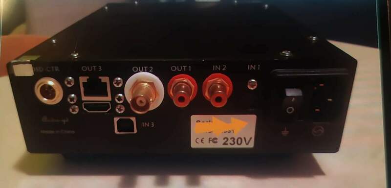

Serve un interfaccia , tipo ” per esempio ” la  Audio Gd di u8r
Questa.

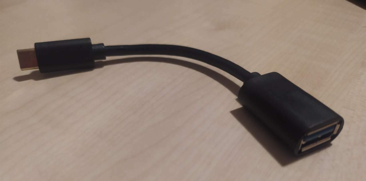

 Quindi ...serve un cavo USB  ” tipo... da stampante ” e un adattatore USB " Otg”
Tipo questo della Cellularline.
Praticamente si collega il cavo tipo stampante all’interfacaccua  con l' adattatore otg allo smartphone.
Poi con un cavo coassiale , dall' interfaccia si collega al dac  in coassiale.
Almeno io ho provato così , poi ci saranno altri modi , non so.
Dimenticavo...prima di tutto e meglio verificare che lo smartphone si compatibile con cavi USB otg.
Altrimenti non funziona.
