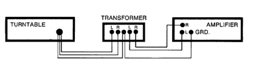

walge Inviato 27 Aprile 2024 Condividi Inviato 27 Aprile 2024 @ar3461 ma i bracci che usi hanno il filo di gnd? lo schema di base del collegamento del T30 (ma vale per tutti) Link al commento https://melius.club/topic/18938-cavo-di-segnale-schermato/page/2/#findComment-1182740 Condividi su altri siti Altre opzioni di condivisione...
ar3461 Inviato 27 Aprile 2024 Condividi Inviato 27 Aprile 2024 @walge il Klimo si ha il connettore per il cavo di massa che arriva al sut , poi da quest' ultimo al pre niente , idem per l Sp15 , in effetti mi manca l ultimo step di massa dai sut ai pre phono / integrato Con il pre pre Dynavector che opera in corrente invece tutto silenzioso , penso che siano i trasformatori che captano interferenze o dico una ..... Link al commento https://melius.club/topic/18938-cavo-di-segnale-schermato/page/2/#findComment-1182747 Condividi su altri siti Altre opzioni di condivisione...
walge Inviato 27 Aprile 2024 Condividi Inviato 27 Aprile 2024 @ar3461 prova a mettere quel cavo mancante 1 Link al commento https://melius.club/topic/18938-cavo-di-segnale-schermato/page/2/#findComment-1182751 Condividi su altri siti Altre opzioni di condivisione...
ar3461 Inviato 27 Aprile 2024 Condividi Inviato 27 Aprile 2024 @walge ok , lo procuro e faccio la prova , penso vada bene qualsiasi cavetto elettrico con un paio di forcelle alle estremità.... Link al commento https://melius.club/topic/18938-cavo-di-segnale-schermato/page/2/#findComment-1182756 Condividi su altri siti Altre opzioni di condivisione...
