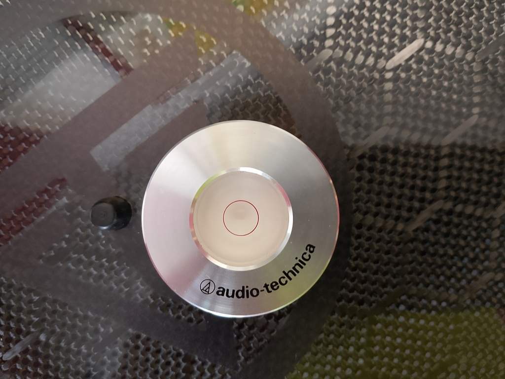

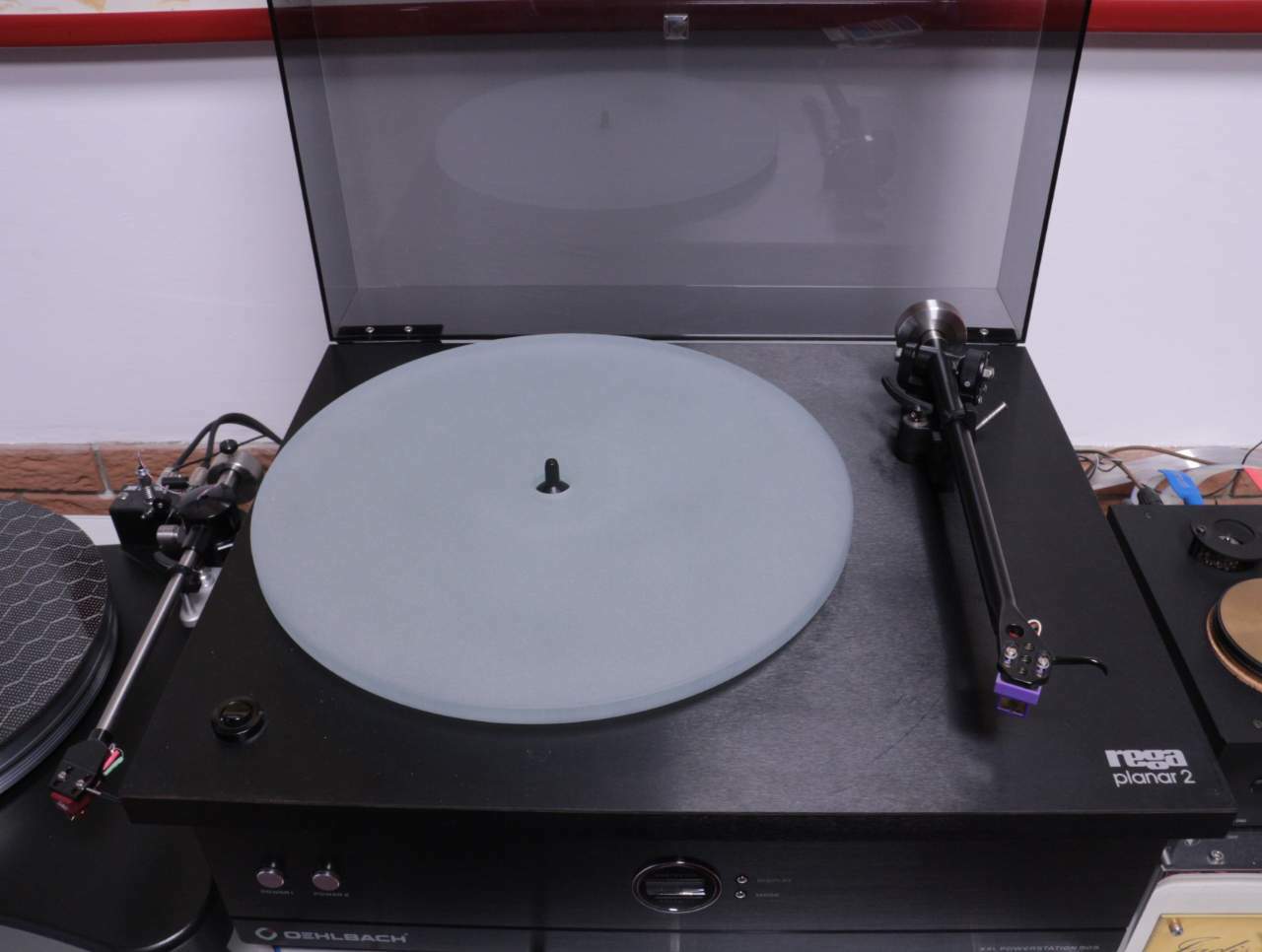

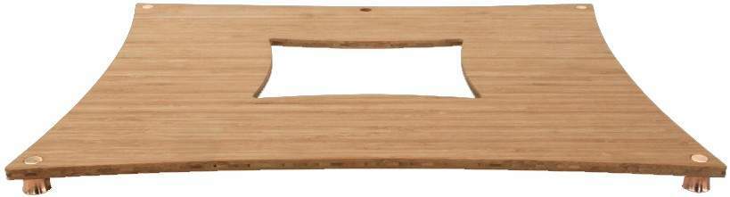

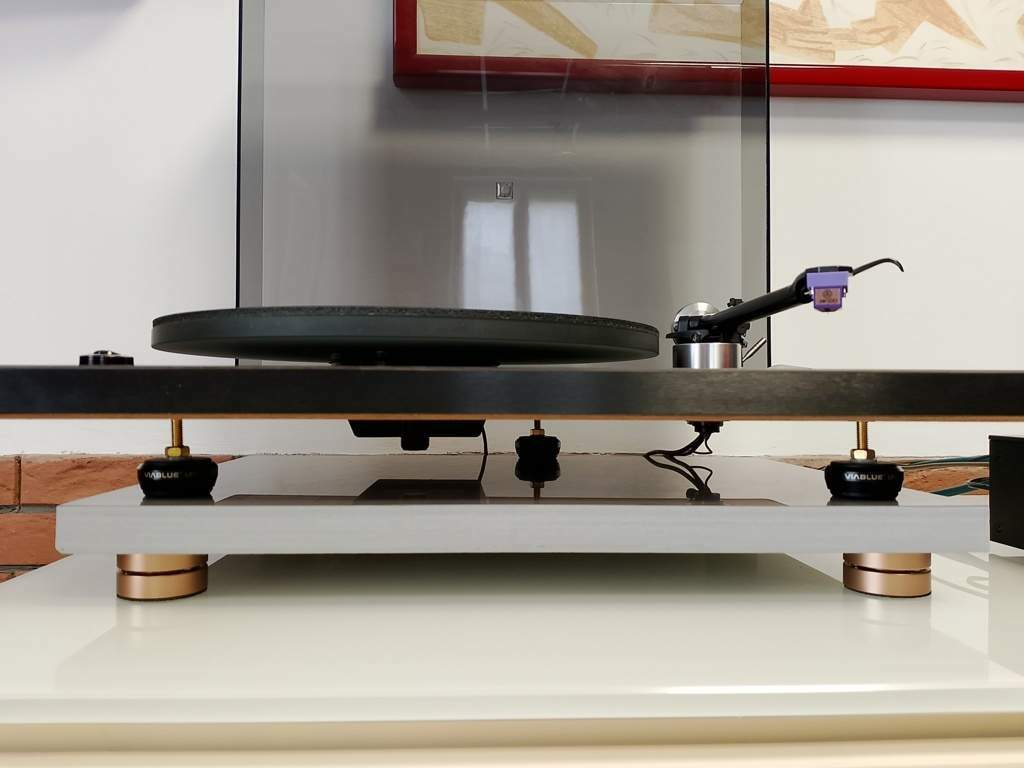

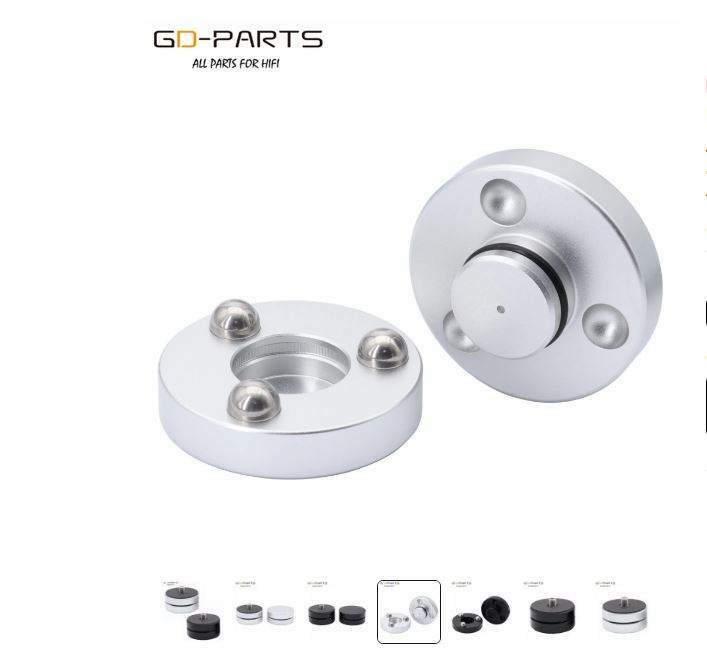

martin logan Inviato 8 Marzo 2024 Condividi Inviato 8 Marzo 2024 Questo è il mio lab Rega ... nel senso che negli anni ne ho provate tante. Chiedo venia lato estetico in quanto la base del gira non è eccelsa; era pronta per la discarica o da usare per ricambi, su questa ho ricostruito un giradischi che suona. Avevo anche chiesto a un noto produttore di mobili hifi e supporti di farmene una, poi ho accantonato l'idea e mi sono concentrato su ciò che avevo. L'ultima "aggiunta" è stata proprio la base in quarzite, fatto 4 fori ciechi per inserire i perni dei piedini tinta oro (trovati su aliexpress). La parte maggiore del lavoro è stata trovare un braccio (RB300 comprato usato, cavi Straight wire / connettori neutrik), una testina decente (Nagaoka MP-200) e il coperchio. I tre piedini sono UFO Viablue. Gli steli (diy) entrano in tre boccole filettate per legno, che ho inserito sulla tavola originale. La messa in bolla è facile, con un poco di pazienza. Il suono è buono, la brillantezza varia secondo i tappetini in uso. Con quello che si vede sotto la livella Audio Technica la resa tende al "brillante". In passato ho provato altre basi, tra le quali Quadraspire in bambù, molto leggera, un buon prodotto. Magari con un tagliere in bambù di Ikea salta fuori qualcosa di molto simile. Con il sotto piatto originale non riesco a usare il mat FF Achromat (altro prodotto molto buono), che invece usavo su altro Rega che aveva un sotto piatto Tango Spinner (che avrei intenzione di ricomprare ... accidenti a me quando l'ho venduto). 1 Link al commento https://melius.club/topic/19016-rega-planar-3/page/2/#findComment-1134779 Condividi su altri siti Altre opzioni di condivisione...
