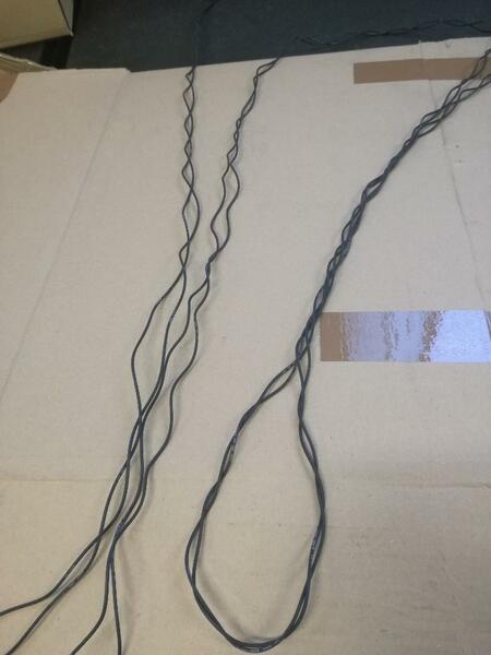

Ciao a tutti , ho del tempo che mi avanza , e visto che ho trovato in cantina del cavo Pirelli Afumex - stagnato , volevo cotruirmi dei cavi di potenza .
quelloche non riesco a fare è la twistatura ;
ho praticamente 4 coppie di cavi ,   da 0,50 -1,0-1,50-2,50  le quali appunto , dovrei twistarle tutte.
Es prima coppia 0,50 , seconda quella da 1 , e via via proseguendo , quello che  purtroppo non riesco a fare , è il tener insieme la/e coppia/e 😒dopo la twistatura . per questa TWISTATURA ; procedo così .
 un avvitatore con regolatore di velocità , collego , dalla testa , o coda i cavetti , al pavimento e li fisso con nastro adesivo (buono ) -oppure uso la morsa , una volta fatto ciò collego gli altri due fili , al mandrino dell'avvitatore , e...TAAAC cavi twistati ,
ora procedo mettendogli , un paio di giri di nastro adesivo , un poco più sotto dalla coda , e dalla testa dei cavi . per tenerli li
Maàà ...😨
ora procedo , allo scollegamento dal mandrino dell'avvitatore , o dalla parte morsa , insomma , o dà una o , dall'altro lato
alla fine
si arrotola , per forza dell'arrotolamento  ARGHHH!!! 😖
avreste qualche ideaa ? per riuscire a tenerli twistati senza che si avvolgano
Grazie

8 ore fa, blues66 ha scritto:
Comunque sia
il cavo che si arrotola è così vedi parte Dx
Evidentemente i trefoli di rame sono talmente flessibili che non restano in posizione post twistatura. L'unica è nastrarli mentre sono tensionati e ripetere la nastratura per ogni coppia twistata che poi twisti per ottenere il 4 poli....

Ciao , volevo dirvi che ho trovato il modo ... 🤞
oltre a scaldare il cavo ( pistola termica )☺️ ,ottima soluzione  ma credo che ...pure senza ci , si riesca ✌️
dunque ci volglion 2 persone
una al reparto avvitamento ;
 mentre l'altra persona , reparto controllo
Rep. avvitamento collegare all'avvitatore i 2 capi del filo ...
Rep. controllo !!
l'altro collega ,o amico  fà in modo di tenere per le mani  i  2 cavi ,   divisi  ...cavo sx mano sx , cavo dx  nella mano dx ...
mi raccomando i cavi devon esser liberi , non devon esser collegati o fermi !!
mentre il collega , aziona l'avvitatore a bassa velocità ... l'altra persona fà in modo che , facendo scorrere E *....
( che nel frattempo si twistano). ... * Di lasciar passare , o scorrere i cavi nel pugno ,o palmo ,  gestendo appunto con la sapienza delle mani lo scorrimento  evitando l' arrotolarsi / aggrovigliamento dei suddetti  .
N.B.
l' aggrovigliamento succedeva appunto , perchè  il lato Testa , e coda ...erano fissati ,e fermi  così facendo quando poi si scollegavano , dal punto fermo mobili , pesi ...e quant'altro  tendevano a girarsi nel verso opposto , qppunto per la resistenza ,venutasi a  ceare .👎
quest'ultima operazione , di gestire il tutto in due persone ... e con le mani tenendo liberi i , cavi  migliora il tutto , e si tirano meno epiteti .
