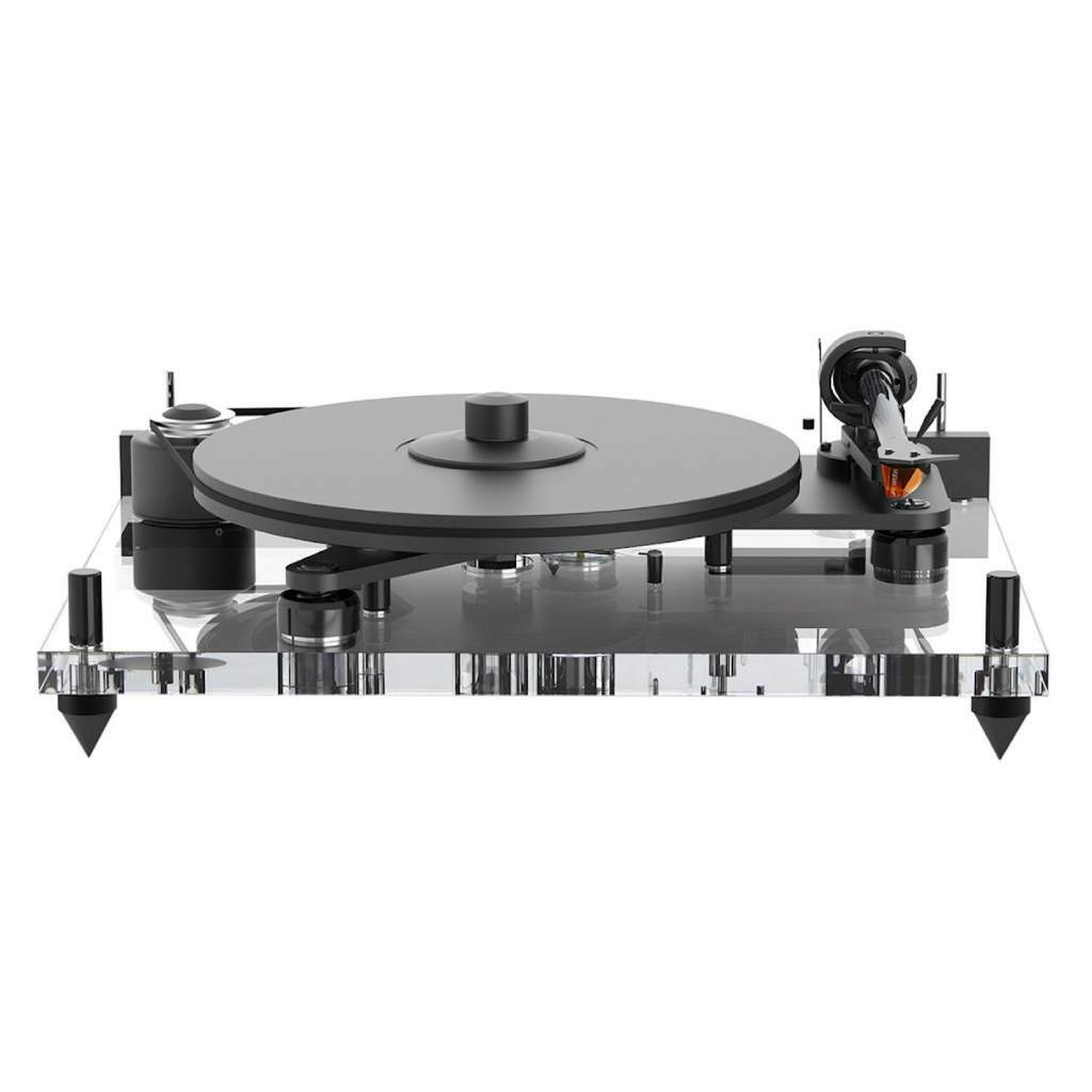

Sono due giradischi paragonabil come livello anche se cleraudio costa di più perché prodotto in Germania mentre project produce in Cina.
Hanno caratteristiche un po' diverse il perspective ha un telaio semi flottante che lo isola un po' dalle vibrazioni e disturbi ha un braccio di alluminio che dovrebbe avere una massa intorno ai 10gr che si adatta bene alla tua testina MC.

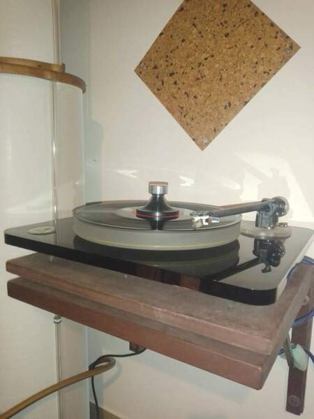

Il cleraudio è a telaio rigido tipo rega
va montato su tavolino apposito oppure mensola a muro per evitare le vibrazioni però se ben sistemato fornisce appunto essendo rigido più dinamica e impatto,il braccio satisfy in carbonio non è il massimo per una testina MC essendo più leggero ma è comunque al limite della tolleranza con i suoi 8 gr circa di massa.

@antosail il mio cleraudio è nato così perché allora non faceva il satisfy produceva solo bracci tangenziali che montava su giradischi top il mio champion è nato come evoluzione del rega allora appunto montavano il braccio rega evoluto da loro anche quello poi in seguito hanno fatto un loro braccio il satisfy che non deve essere peggio del rega quindi non vale la pena sostituirlo secondo me

ciao possiedo un Clearaudio Champion Ltd con braccio Unify da 9” in carbonio da circa 15 anni.
Era uno dei primi bracci unipivot prodotti dall’azienda conosciuta principalmente per i bracci tangenziali, successivamente produsse il satisfy che era una versione meno costosa del suddetto Unify.
Cio detto il suono del Clearaudio generalmente è chiaro, veloce e molto dinamico, essendo a telaio rigido accoppiato con punte necessità di una buona base di appoggio isolata o interporre sul tuo ripiano  una base con piedi isolanti .
Nel mio caso l’ho equipaggiato sia con MC che con MM , il braccio è molto sensibile alle tarature che non sono per nulla facili non possedendo riferimenti.
Per quanto riguarda il consiglio quale tra i due e’ una scelta molto soggettiva .
A me piace molto il Clearaudio  altrimenti lo avrei sostituito in tutti questi anni 😉

 @antosailSe il tuo attuale giradischi è un Project dei primi  anni 2000 è  un modello il Perspective cbe ho avuto e che ricordo ancora per la grande musicalità con cui ho vissuto tante ore di piacere di ascolto . È anche bello con tutta la sua estetica quasi come uno Swarovski, almeno mi ricorda così . Gli avevo accoppiato lo Speed Box per la rotazione del piatto . Per la testina gli avevo messo una Sumiko Blue Point Special . Detto questo lo ho cambiato per un Rega P7 con testina Benz LP ma in tutta sincerità quel Project Perspective era bello sia musicalmente sia per bellezza estetica, anzi sotto questo aspetto  molto più bello il Project

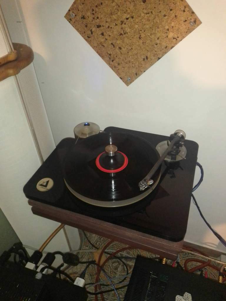

Preso nella tarda mattinata il Cearaudio, dal vivo è veramente bello. Per impegni non ho potuto ascoltarlo fino ad ora, ma ho montato tutto e ho già notato una stranezza, il suo motore, nel suo alloggiamento mi sembra un poco lasco, anche se ha una sua guarnizione che dovrebbe garantirne la stabilità. Avete anche voi questo problema semmai lo fosse ?

@iBan69 Ormai l'ho fatto , erano diversi anni che avevo questo giradischi. Avevo voglia di provare altro. Sicuramente non è un upgrade evidente ed immediato , spero che non sia un downgrade almeno. :-).
