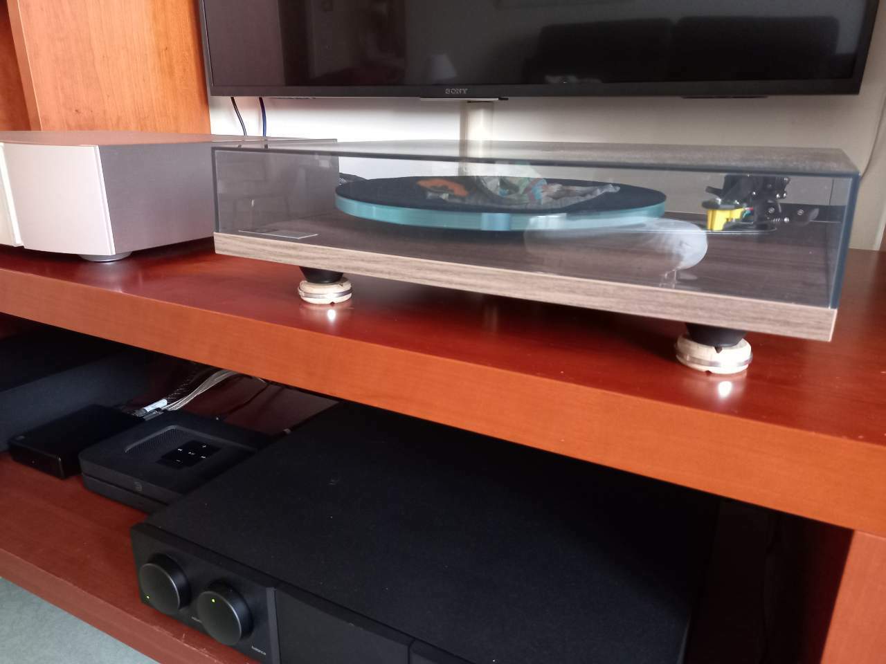

@redrollei eccomi qua con il mio planar3 del 50° . Premetto non sono un esperto in analogico ma vorrei che il mio suonasse al meglio. Come anzidetto il piano d'appoggio forse e' la prima cosa da curare e pertanto il mio primo upgrade e' stato quello di interporre dei quadraspire tra il mobile e il gira . Ho da subito percepito un leggero miglioramento sulla medioalta con una leggera focalizazzione delle voci, ma voglio di piu'. Molti consigliano un ripiano in marmo o in vetro da 2 cm ? Accetto consigli . Anche se il ricordo della mia vecchia goldring 1042 resta.  Spiegami meglio questo tuo aggiornamento e questo sottopiatto groovetracer . Grazie a tutti per i consigli.

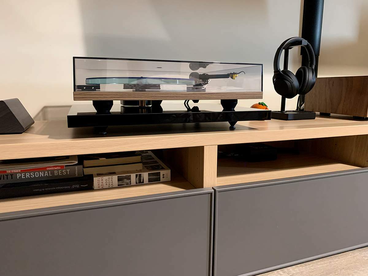

Ciao sonoio, si è fondamentale il piano d’appoggio ... come detto sono orientato verso la mensola oppure la tavola zanzen di isoacustic messa sopra a quella della pro-ject ground it che già possiedo e che mi serve per stare in bolla.

@redrollei quei piedini che hai sotto la tua base project sono regolabili ?  Mi servirebbe qualcosa di simile per mettere in bolla al 100%.
si, l'ho preso per quello...
https://melius.club/topic/19053-rega-planar-3-50-anniversario/#findComment-1136073
1 ora fa, sonoio ha scritto:
@redrollei puoi linkarmi gentilmente il modello grazie
questo : https://www.project-audio.com/en/product/ground-it-e/
però le viti dei piedi non sono perfettamente aderenti, quando le sviti per mettere in bolla tendono a muoversi, problema facilmente risolvibile con del nastro teflon..

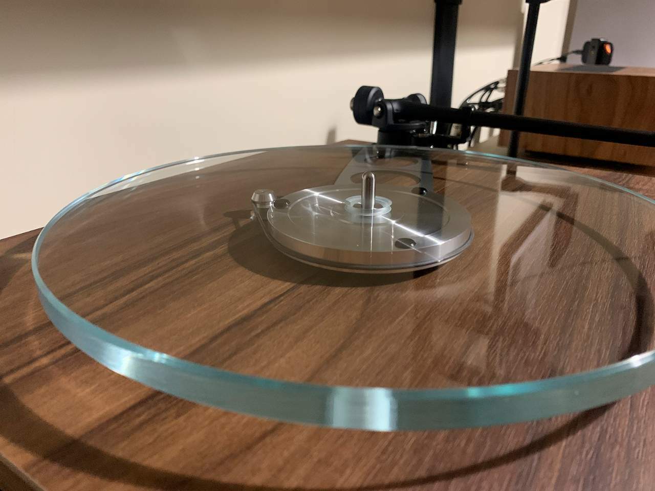

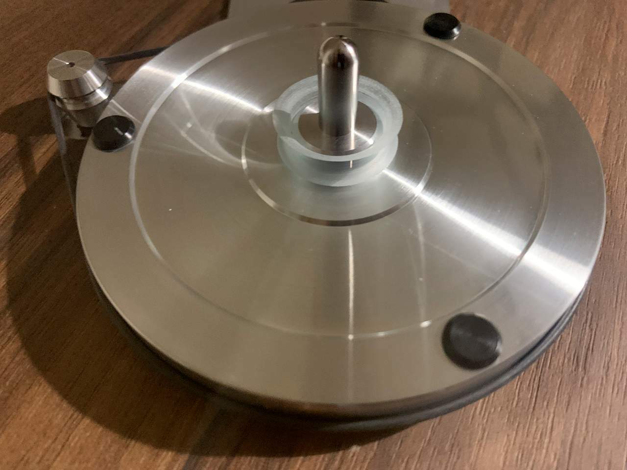

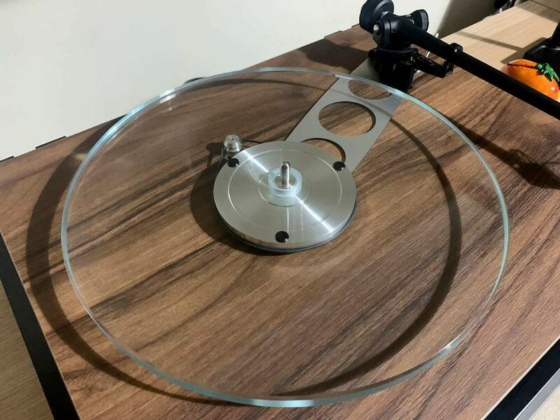

Ieri è arrivato il sottopiatto, spedito mercoledì dalla California e arrivato lunedì a casa... wow!
posso solo che confermare quanto di buono si dice su di lui... ottima fattura, lavorazione di altissima precisione con dettagli notevoli come la piastra in zaffiro che ruota su un cuscinetto in zirconio e i punti in delrin dove poggia il piatto. ottima la dotazione con olio, alcool per pulire e magnete per rimuovere il cuscinetto rega.
anche per quanto riguarda il suono confermo quanto si legge in giro... non credevo potesse apportare simili benefici...
i bassi ora sono precisi e definiti e di conseguenza anche il dettaglio è parecchio migliorato, così come il rumore di fondo è molto ridotto e la scena tutta è più a fuoco e aperta.
davvero sono rimasto stupito... non vorrei esagerare ma secondo me porta il p3 50th ad un livello superiore.
Prima avevo un pro-ject dc con piatto in acrilico preso a parte e la ortofon blue. aveva un ottimo dettaglio ma mancava sulle medio basse. con il rega ho ottenuto bassi molto migliori e una scena più corposa ma ho perso in dettaglio e apertura della scena. Il  il groovetracer mi ha aiutato sicuramente a bilanciare le cose con un netto guadagno su tutto.
La nota dolente in tutto questo chiaramente è il prezzo... non tanto per l’oggetto in se che li vale tutti, ma per i maledetti dazi doganali!!! ora il groovetracer costa 275 dollari + 39 di spedizione . totale 289 euro più il cambio pagando con PayPal son 301 euro. e fino qui ci siamo. pagare poi 82 euro di dazi sinceramente anche no!!  si può pagare 1/3 del valore dell'oggetto acquistato in tasse??? Assurdo !!!
detto questo son comunque felice del miglioramento!!!

Ciao Gian, la velocità è molto stabile ma con il neo che puoi controllare la velocità e modificarla di conseguenza non è un problema... con il piatto in resina stavo su 33.44 con il nuovo sono andato a 33.27. ho regolato il neo e ora sono a 33.34- 0.3 wow.
L'oggetto in se è davvero molto curato, e molto ma molto al di sopra di quello originale...
