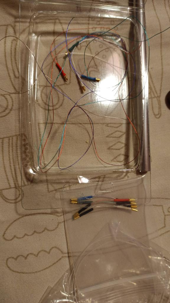

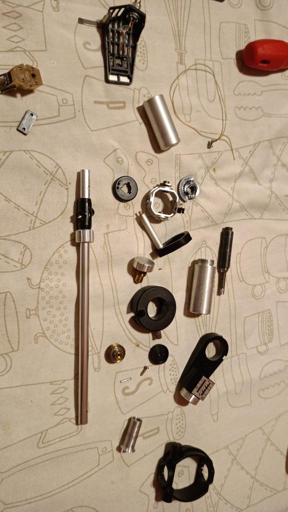

Belloriccofamoso Inviato 18 Maggio 2021 Autore Condividi Inviato 18 Maggio 2021 @giubeppe e per colpa tua...ho rismontato il braccio 🤭 Sono arrivati i cavi a filo d argento... Link al commento https://melius.club/topic/1907-thorens-td-125-mk-ii-smontaggio-revisione-e-regolazione-braccio-calibrazione/page/4/#findComment-88238 Condividi su altri siti Altre opzioni di condivisione...

giubeppe Inviato 19 Maggio 2021 Condividi Inviato 19 Maggio 2021 @Belloriccofamoso mea culpa! 😇 Link al commento https://melius.club/topic/1907-thorens-td-125-mk-ii-smontaggio-revisione-e-regolazione-braccio-calibrazione/page/4/#findComment-88274 Condividi su altri siti Altre opzioni di condivisione...
Moderatori BEST-GROOVE Inviato 19 Maggio 2021 Moderatori Condividi Inviato 19 Maggio 2021 10 ore fa, Belloriccofamoso ha scritto: .....e per colpa tua...ho rismontato il braccio 🤭 @giubeppe per chiudere il cerchio avresti dovuto proporgli anche il cambio cuscinetti per degli ottimi ABEC 7 con sfere in ceramica al posto degli originali, così quel braccio avrebbe spiccato il volo meglio di uno Sme IV Link al commento https://melius.club/topic/1907-thorens-td-125-mk-ii-smontaggio-revisione-e-regolazione-braccio-calibrazione/page/4/#findComment-88462 Condividi su altri siti Altre opzioni di condivisione...
Belloriccofamoso Inviato 19 Maggio 2021 Autore Condividi Inviato 19 Maggio 2021 2 ore fa, BEST-GROOVE ha scritto: ABEC 7 io ABEC 9 o niente Link al commento https://melius.club/topic/1907-thorens-td-125-mk-ii-smontaggio-revisione-e-regolazione-braccio-calibrazione/page/4/#findComment-88643 Condividi su altri siti Altre opzioni di condivisione...
