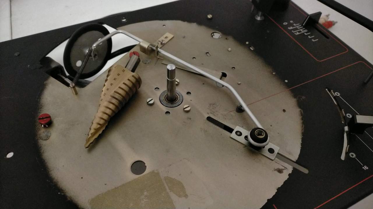

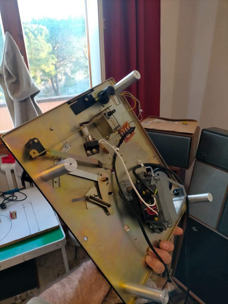

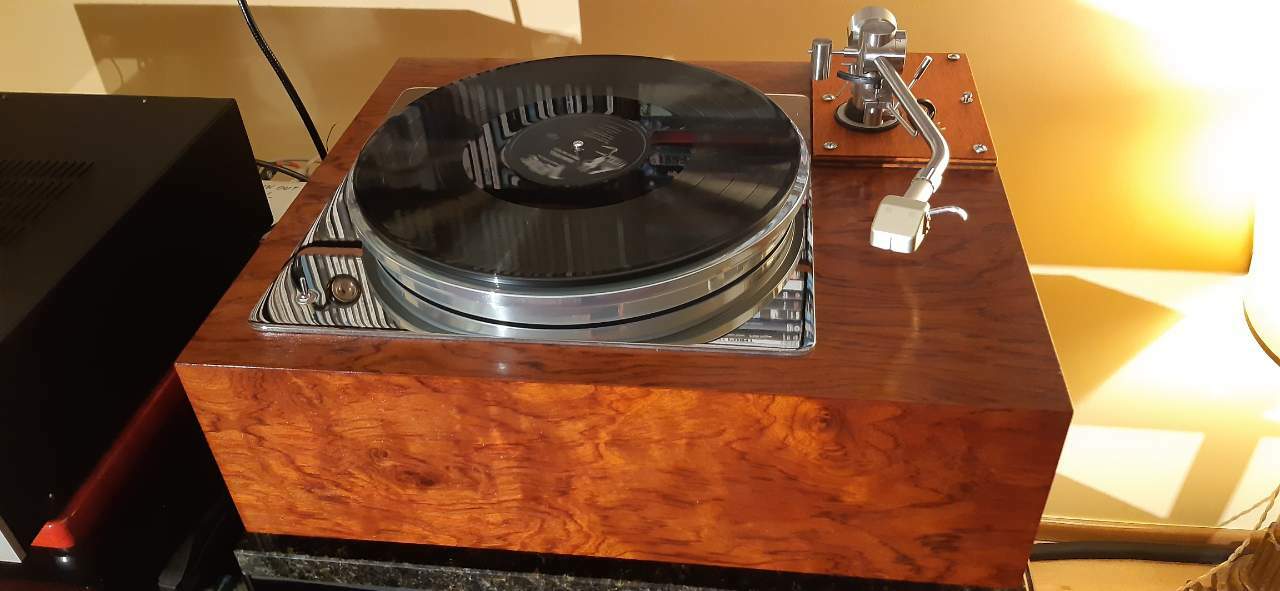

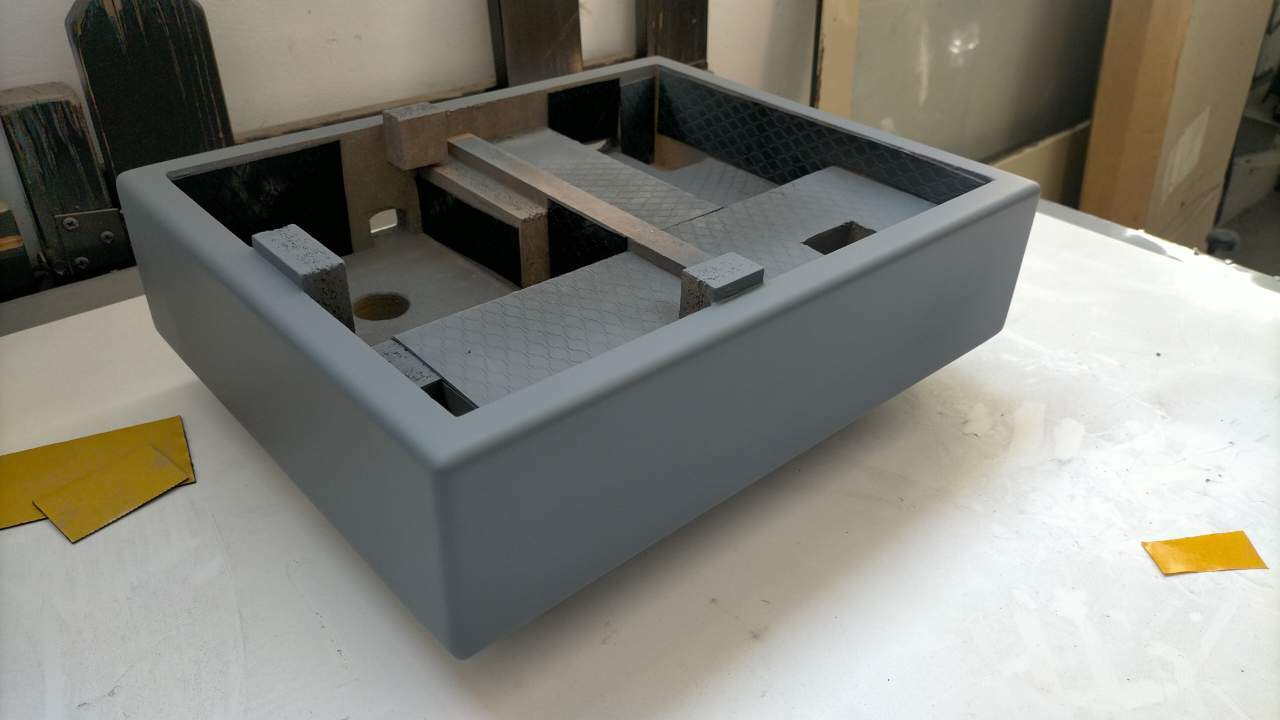

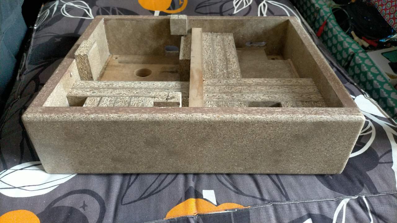

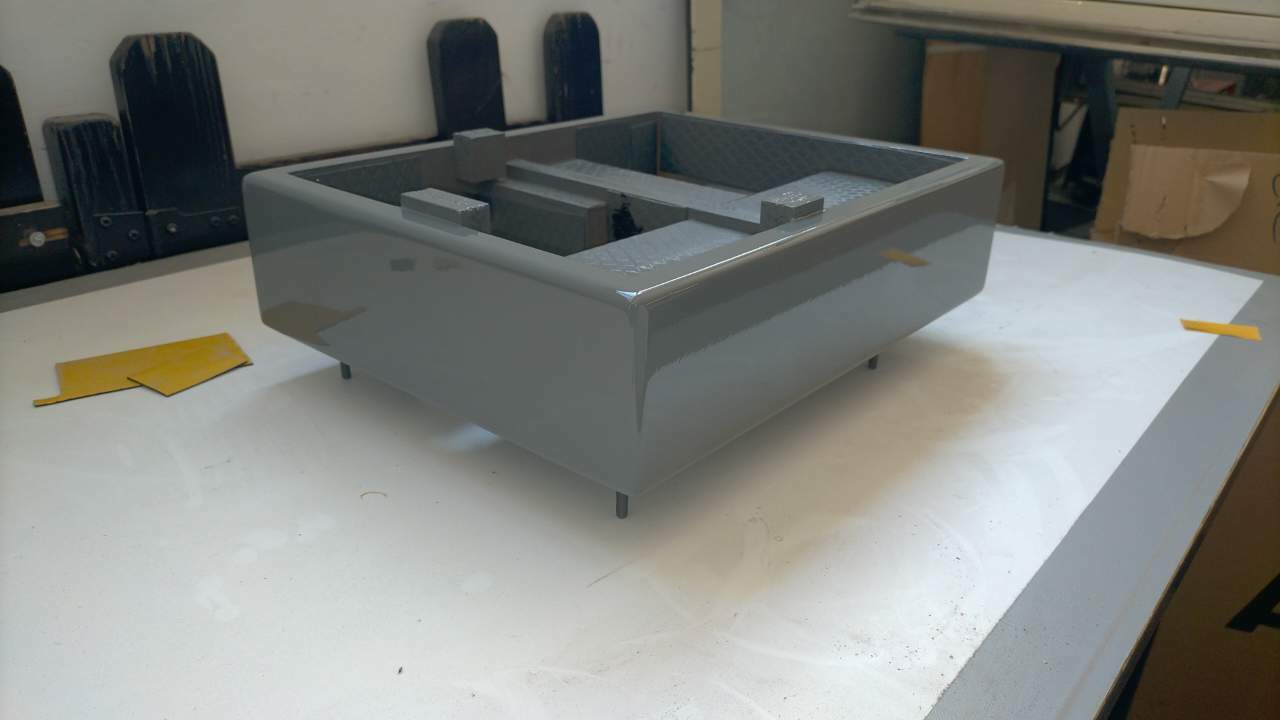

Questo è un messaggio popolare. Bazza Inviato 10 Marzo 2024 Questo è un messaggio popolare. Condividi Inviato 10 Marzo 2024 Circa un mese fa ho comprato un l55s per 30 euro. Il mobile originale sarebbe anche passabile dopo una piccola riparazione al piallaccio e relativo ravvivamento ma il coperchio antipolvere è orribilmente danneggiato...qualcuno ci deve aver poggiato sopra una bottiglia con fel solvente, ch'è l'impronta stampata e tutto attorno è sbiancato...vedreno in seguito... Così ho deciso di costruire un altro semplice plinto ma questa volta senza sospensione a molla. Originariamente la piastra superiore è fissata da due viti per legno ma guardando sotto la piastra ci sono degli alloggiamenti per viti di tipo M4. Ho chiesto ad un mio amico di tornirmi 4 colonne in alluminio da avvitare sotto la piastra superiore e, dall'altro lato, al fondo del plinto. Dopodiché, a causa del leggero gioco sull'asse del perno del piatto originale, ho deciso di sostituirlo con uno più pesante. Ho tovato su eBay un piatto di in gl75 e il suo perno, ho praticato un foro più largo usando una fresa a scalini e nuovi fori di fissaggio. Questa è stata la parte più rischiosa ma alla fine tutto è andato per il verso giusto! Ora resta da decidere se arrotondare i bordi e verniciarlo o provare ad impiallacciarlo... Dentro è ancora da rifinire ma va davvero bene . 5 Link al commento https://melius.club/topic/19074-lenco-l55s-ricostruzione-e-modifiche/ Condividi su altri siti Altre opzioni di condivisione...

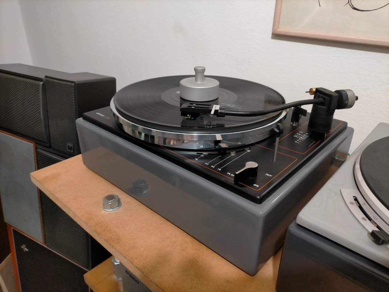

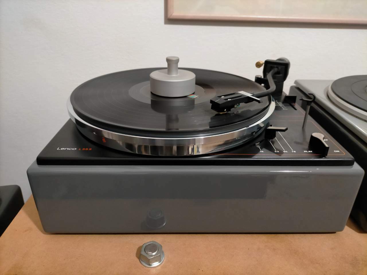

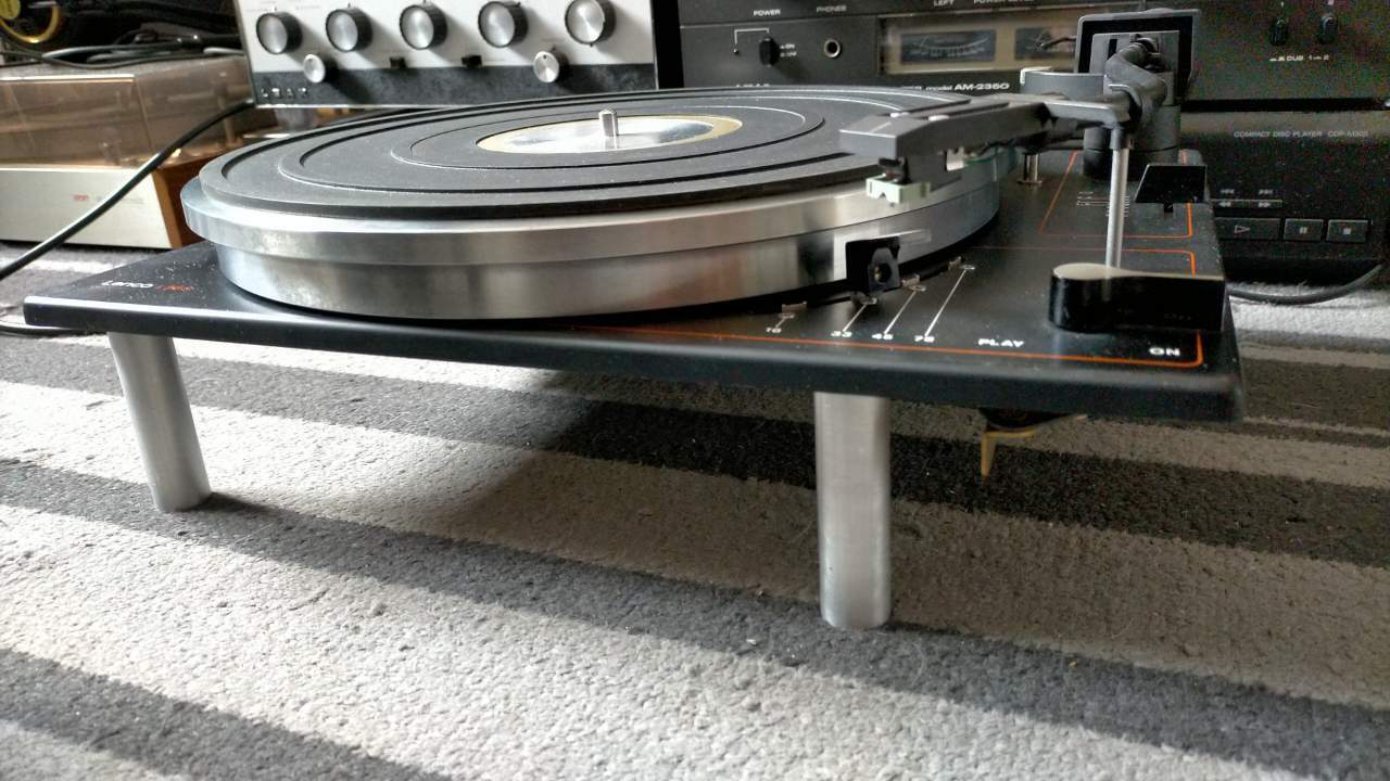

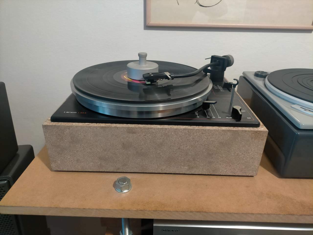

Questo è un messaggio popolare. Bazza Inviato 2 Agosto 2024 Autore Questo è un messaggio popolare. Condividi Inviato 2 Agosto 2024 Finalmente l'ho finito! Ho lasciato la piastra originale in quanto in ottime condizioni, smussato e verniciato il mobile color grigio Islanda ( Suzuki Jimny 😁 ) 14 Link al commento https://melius.club/topic/19074-lenco-l55s-ricostruzione-e-modifiche/#findComment-1261152 Condividi su altri siti Altre opzioni di condivisione...
landrupp Inviato 2 Agosto 2024 Condividi Inviato 2 Agosto 2024 Complimenti, bel lavoro...👍👍👍 1 Link al commento https://melius.club/topic/19074-lenco-l55s-ricostruzione-e-modifiche/#findComment-1261252 Condividi su altri siti Altre opzioni di condivisione...
plinth art Inviato 2 Agosto 2024 Condividi Inviato 2 Agosto 2024 Complimenti gran bel lavoro.. quando si dice poca spesa tanta resa 😂😂 1 Link al commento https://melius.club/topic/19074-lenco-l55s-ricostruzione-e-modifiche/#findComment-1261336 Condividi su altri siti Altre opzioni di condivisione...
Bazza Inviato 2 Agosto 2024 Autore Condividi Inviato 2 Agosto 2024 8 minuti fa, plinth art ha scritto: quando si dice poca spesa tanta resa 😂😂 Vero verissimo. Tra tutto non arrivo ad un centino. 2 Link al commento https://melius.club/topic/19074-lenco-l55s-ricostruzione-e-modifiche/#findComment-1261348 Condividi su altri siti Altre opzioni di condivisione...
Velvet Inviato 3 Agosto 2024 Condividi Inviato 3 Agosto 2024 Ottimo lavoro, esteticamente riuscitissimo. Bravo 1 1 Link al commento https://melius.club/topic/19074-lenco-l55s-ricostruzione-e-modifiche/#findComment-1261575 Condividi su altri siti Altre opzioni di condivisione...
Moderatori joe845 Inviato 5 Agosto 2024 Moderatori Condividi Inviato 5 Agosto 2024 concordo, molto bello. poi facci sapere come suona.. G 1 Link al commento https://melius.club/topic/19074-lenco-l55s-ricostruzione-e-modifiche/#findComment-1262686 Condividi su altri siti Altre opzioni di condivisione...
Bazza Inviato 5 Agosto 2024 Autore Condividi Inviato 5 Agosto 2024 5 ore fa, joe845 ha scritto: poi facci sapere come suona Che devo dire, a me pare bene 😁 Un bel controllo sul basso, tipico dei Lenco a puleggia, e anche se il braccio è piuttosto economico e plasticoso svolge discretamente bene il suo lavoro. Link al commento https://melius.club/topic/19074-lenco-l55s-ricostruzione-e-modifiche/#findComment-1262852 Condividi su altri siti Altre opzioni di condivisione...

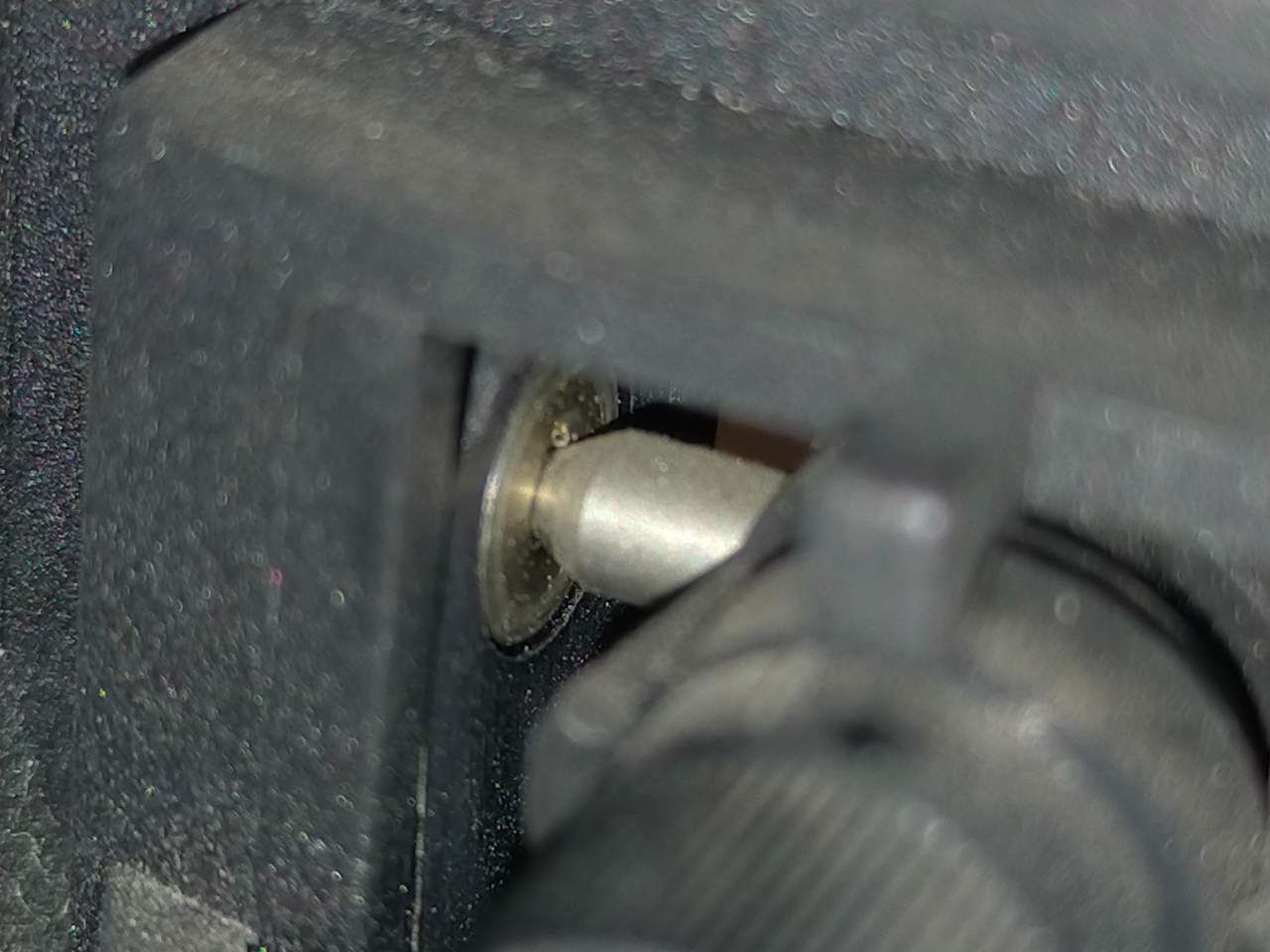

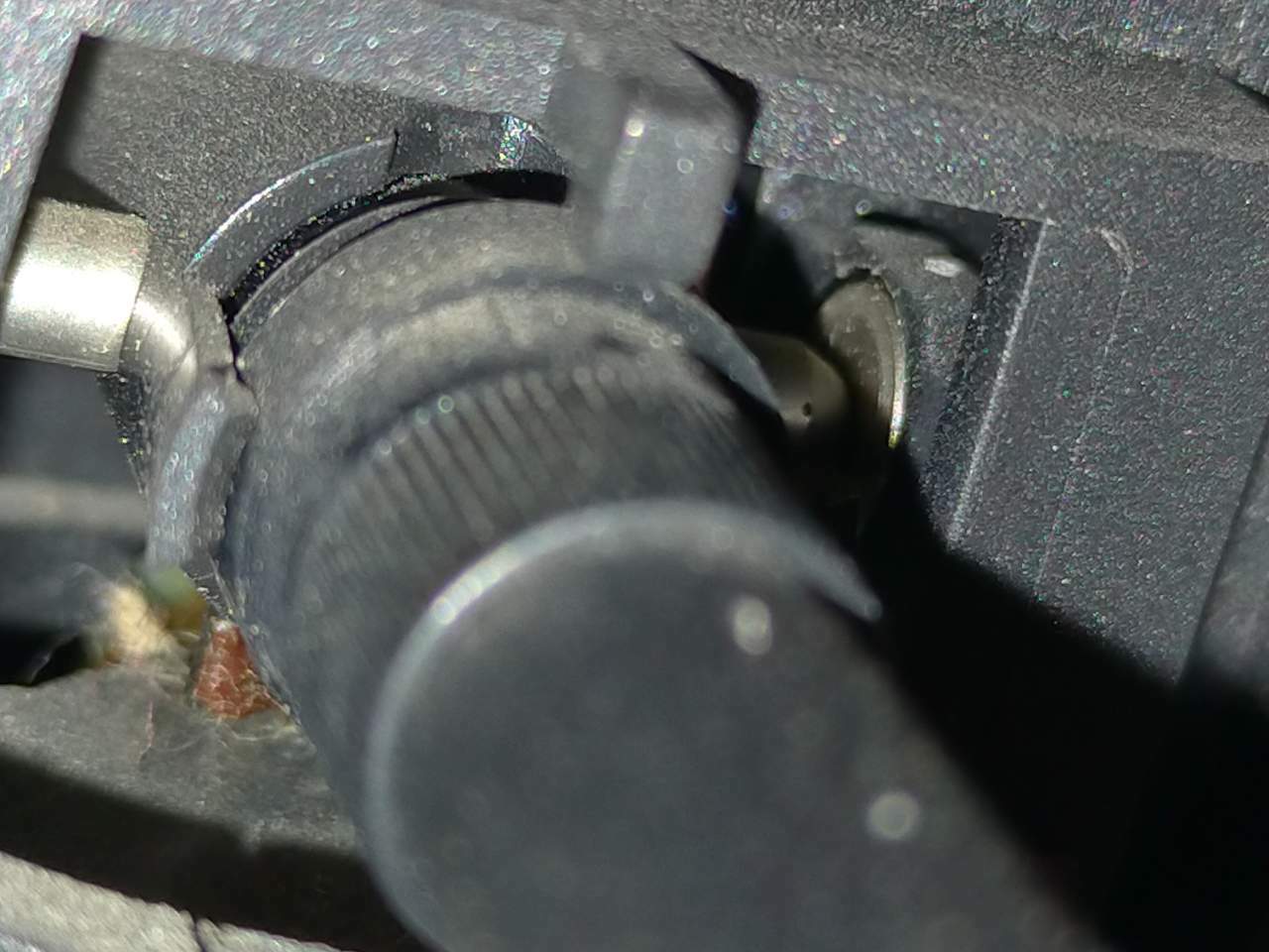

Bazza Inviato 7 Agosto 2024 Autore Condividi Inviato 7 Agosto 2024 @plinth art Io non sono un grande esperto di bracci, però temo che questo sia stato un po' sottovalutato per via della struttura portante in plastica. Il movimento mi pare sia tutto su cuscinetti. Qui una foto del mio. Link al commento https://melius.club/topic/19074-lenco-l55s-ricostruzione-e-modifiche/#findComment-1264495 Condividi su altri siti Altre opzioni di condivisione...
