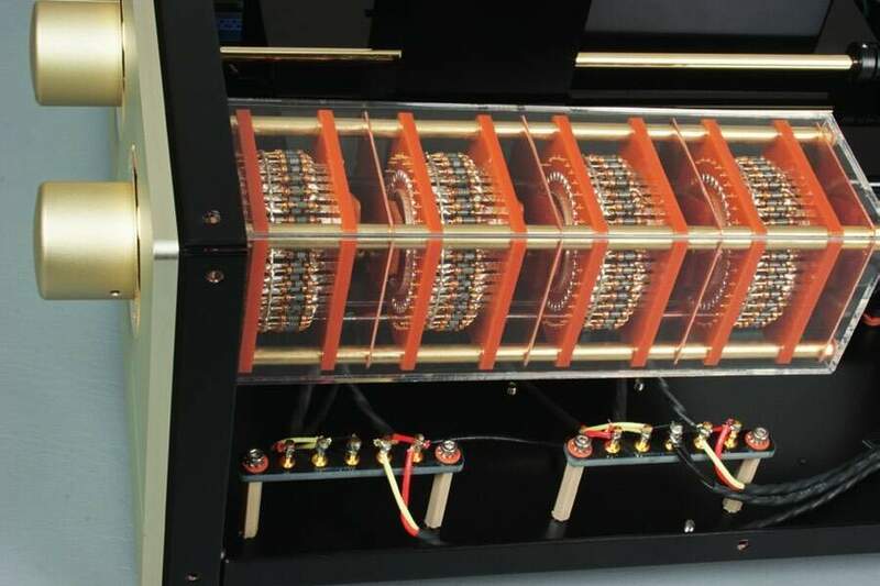

Tanto perché è attraversato dal segnale e non deve deteriorarlo. Purtroppo qualsiasi potenziometro introduce un minimo di distorsione, poi c'è chi lo mette prima dello stadio d'amplificazione e chi dopo. Ad esempio Bartolomeo Aloia preferisce metterlo dopo lo stadio d'amplificazione per non amplificare anche la predetta distorsione del potenziometro. McIntosh nel suo pre top di gamma C1000 utilizza due  attenuatori: uno prima dello stadio d'amplificazione e l'altro a valle. In questo modo ottiene un ottimo equilibrio tra linearità e bassa distorsione, in pratica a basso volume interviene l'attenuatore  prima dello stadio d'amplificazione, ad alto volume quello in cascata.
12 ore fa, speaktome74 ha scritto:
Di che tipo deve essere?
Quelli a resistenze deteriorano meno il segnale e garantiscono una linearità eccellente fin dai primi step di volume (senza sbilanciamenti sui canali). Poi dipende come vengono implementati, gli attenuatori con le resistenze montate ad albero con il tempo potrebbero dare dei problemi per via dei contatti striscianti....oggi sono più funzionali gli attenuatori con resistenze montate su PCB e con relais a gestire la commutazione.
e quanto deve costare?
Un potenziometro con tante resistenze di qualità (tipo Vishay, Holco, etc.) oggi costano tanto. Più economici sono quelli logaritmici a carbone tipo gli alps blu ma con prestazioni inferiori.
