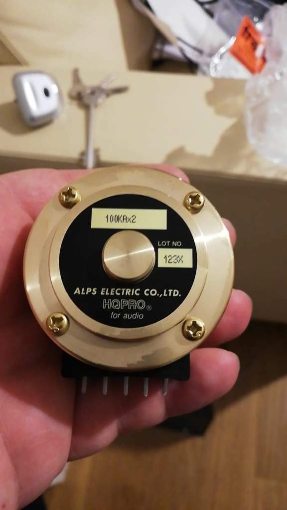

acam75 Inviato 11 Marzo 2024 Condividi Inviato 11 Marzo 2024 ....un gran bel potenziometro....come detto da @veidt, l'Alps Rk50 è uno dei migliori in assoluto....parere personale ovviamente... Link al commento https://melius.club/topic/19091-il-potenziometro-cosa-fa-esattamente-quanto-%C3%A8-importante-di-che-tipo-deve-essere-di-che-qualit%C3%A0-e-quanto-deve-costare/page/2/#findComment-1138354 Condividi su altri siti Altre opzioni di condivisione...
Ospite Inviato 11 Marzo 2024 Condividi Inviato 11 Marzo 2024 @acam75 Ha un solo limite...non si può collegare in bilanciato Link al commento https://melius.club/topic/19091-il-potenziometro-cosa-fa-esattamente-quanto-%C3%A8-importante-di-che-tipo-deve-essere-di-che-qualit%C3%A0-e-quanto-deve-costare/page/2/#findComment-1138357 Condividi su altri siti Altre opzioni di condivisione...
acam75 Inviato 11 Marzo 2024 Condividi Inviato 11 Marzo 2024 @veidt ....purtroppo no....però posso garantirti che quando l'ho montato su un mio pre artigianale si è fatto sentire alla grande, o per meglio dire, "non sentire".... Link al commento https://melius.club/topic/19091-il-potenziometro-cosa-fa-esattamente-quanto-%C3%A8-importante-di-che-tipo-deve-essere-di-che-qualit%C3%A0-e-quanto-deve-costare/page/2/#findComment-1138361 Condividi su altri siti Altre opzioni di condivisione...
