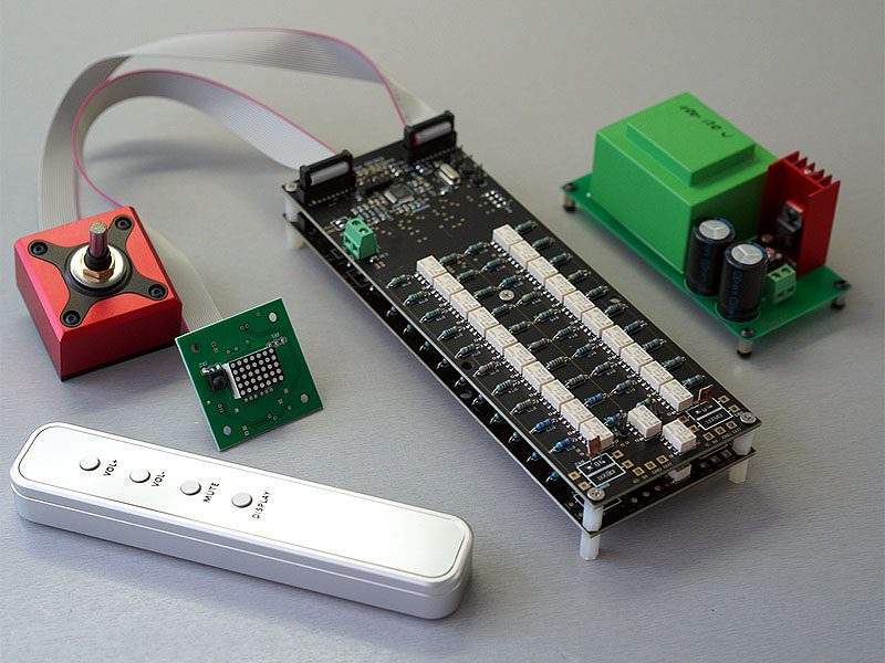

Ospite Inviato 17 Marzo 2024 Condividi Inviato 17 Marzo 2024 2 ore fa, Lucasan ha scritto: Io invece ho fatto montare un potenziometro AN a resistenze che veniva utilizzato qualche anno fa sui pre AN alto di gamma @Lucasan Si di certo la resistenza è la soluzione migliore per deteriorare meno il segnale, ma dalla foto noto che ne hai 23-27 max a canale e sono poche per ottenere una risoluzione precisa, intendo se vuoi avere passi da 0,5db dall'inizio alla fine. Un attenuatore di questo tipo monta molte più resistenze ed è complicato montarle tutte sull'albero; si può fare ma poi l'attenuatore diventa profondato e complicato con gli ingranaggi (e alla lunga potrebbe dare dei problemi nei contatti). Ecco perché la soluzione migliore resta quella di montare le resistenze su un pcb con commutazione a relè. Link al commento https://melius.club/topic/19091-il-potenziometro-cosa-fa-esattamente-quanto-%C3%A8-importante-di-che-tipo-deve-essere-di-che-qualit%C3%A0-e-quanto-deve-costare/page/5/#findComment-1144135 Condividi su altri siti Altre opzioni di condivisione...

Lucasan Inviato 18 Marzo 2024 Condividi Inviato 18 Marzo 2024 8 ore fa, veidt ha scritto: Si di certo la resistenza è la soluzione migliore per deteriorare meno il segnale, ma dalla foto noto che ne hai 23-27 max a canale e sono poche per ottenere una risoluzione precisa, intendo se vuoi avere passi da 0,5db dall'inizio alla fine. Certamente , ma non volevo investirci troppi denari sopra e mi sono adeguato allo standard che AN utilizza per i preampli alto di gamma . Anche perché gli attentatori Seiden necessitavano di un adeguamento degli spazi interni all'integrato . Si poteva far di meglio , ma già cosi l'upgrade è stato notevole Link al commento https://melius.club/topic/19091-il-potenziometro-cosa-fa-esattamente-quanto-%C3%A8-importante-di-che-tipo-deve-essere-di-che-qualit%C3%A0-e-quanto-deve-costare/page/5/#findComment-1144278 Condividi su altri siti Altre opzioni di condivisione...
