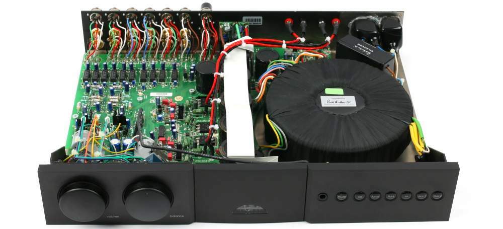

Alfio84 Inviato 11 Marzo 2024 Condividi Inviato 11 Marzo 2024 Vorrei aprire una discusione di come sono assemblati i nostri amplificatori. Cosa a vista si potrebbe notare di qualità o cosa meno di qulità in un amplificaotre? Partiamo ad esempio vedendo le foto di un Naim Supernait 2 quali sono i componenti che secondo voi sono di qualità da dire che è un ampli fatto bene? ad esempio io vedo amplificatori della stessa fascia di prezzo che sono dual mono invece questo no, o usano 2 torroidali invece di uno, eppure i naim dcono essere costruiti in maniera ad arte. Link al commento https://melius.club/topic/19107-guardando-un-po-dentro-i-nostri-ampli-cosa-ci-fa-capire-se-%C3%A8-un-ampli-fatto-con-componenti-di-ualit%C3%A0-o-in-economia/ Condividi su altri siti Altre opzioni di condivisione...

Alfio84 Inviato 11 Marzo 2024 Autore Condividi Inviato 11 Marzo 2024 Perfetto. ma di quel naim che ho postato cosa ti fa dire che è fatto ad opera d'arte?. ad esempio del mio unico 90 direi che usa condensatori mundorf, costruzione dual mono, grossi conensatori, mi sembra che usi un ottimo gruppo volume, certo però hanno risparmiato nelle manopole che al muoverle sembrano troppo traballanti. Link al commento https://melius.club/topic/19107-guardando-un-po-dentro-i-nostri-ampli-cosa-ci-fa-capire-se-%C3%A8-un-ampli-fatto-con-componenti-di-ualit%C3%A0-o-in-economia/#findComment-1138216 Condividi su altri siti Altre opzioni di condivisione...

Ggr Inviato 11 Marzo 2024 Condividi Inviato 11 Marzo 2024 2 ore fa, Alfio84 ha scritto: Vorrei aprire una discusione di come sono assemblati i nostri amplificatori. Cosa a vista si potrebbe notare di qualità o cosa meno di qulità in un amplificaotre? Partiamo ad esempio vedendo le foto di un Naim Supernait 2 quali sono i componenti che secondo voi sono di qualità da dire che è un ampli fatto bene? ad esempio io vedo amplificatori della stessa fascia di prezzo che sono dual mono invece questo no, o usano 2 torroidali invece di uno, eppure i naim dcono essere costruiti in maniera ad arte. Hai scelto proprio il più complicato da giudicare. Ad esempio i cablaggi cosi volanti, potrebbero non piacere, ma se leggi il loro sito, dicono che sono accuratamente studiati, anche la dostanza delle fascette. Invece di 2 grossi condensatori, loro mettono tanti più piccoli. La presa iec, la lasciano volontariamente allentata. Quindi, tutto quello che per un profano è un difetto, per loro è uno studio. Direi ingiudicabile. Link al commento https://melius.club/topic/19107-guardando-un-po-dentro-i-nostri-ampli-cosa-ci-fa-capire-se-%C3%A8-un-ampli-fatto-con-componenti-di-ualit%C3%A0-o-in-economia/#findComment-1138379 Condividi su altri siti Altre opzioni di condivisione...
Alfio84 Inviato 11 Marzo 2024 Autore Condividi Inviato 11 Marzo 2024 32 minuti fa, Ggr ha scritto: La presa iec, la lasciano volontariamente allentata. Quindi, tutto quello che per un profano è un difetto, per loro è uno studio. Direi ingiudicabile. Mi piacerebbe capire cosa li rendono cosi particolari, e se la loro costruzione merita la loro fama. Anche perché a vederli cosi da profano, non mi sembrano costruiti cosi bene. Poi bisogna vedere che componenti usano, e magari qualche esperto potrebbe spiegarlo in maniera povera; anche perché ho provato un XS2 che mi è piaciuto e ho fatto la pazzia di prendere un supernait 2 per provarlo tanto mi è piaciuto il suo suono. poi la discusione si potrebbe aprire anche per altri amplificatori. ad esempio il mio unico 90 sembra un amplificatore fatto ad arte ma poi possibilmente è una fetecchia. Link al commento https://melius.club/topic/19107-guardando-un-po-dentro-i-nostri-ampli-cosa-ci-fa-capire-se-%C3%A8-un-ampli-fatto-con-componenti-di-ualit%C3%A0-o-in-economia/#findComment-1138421 Condividi su altri siti Altre opzioni di condivisione...
Moderatori BEST-GROOVE Inviato 11 Marzo 2024 Moderatori Condividi Inviato 11 Marzo 2024 questo a guardarlo dentro ad esempio per me è scarso, manco c'ha il trasformatore..... 2 Link al commento https://melius.club/topic/19107-guardando-un-po-dentro-i-nostri-ampli-cosa-ci-fa-capire-se-%C3%A8-un-ampli-fatto-con-componenti-di-ualit%C3%A0-o-in-economia/#findComment-1138472 Condividi su altri siti Altre opzioni di condivisione...

audio2 Inviato 11 Marzo 2024 Condividi Inviato 11 Marzo 2024 2 ore fa, Alfio84 ha scritto: e se la loro costruzione merita la loro fama secondo me no, li è più il progetto che fa la differenza. poi altro discorso ancora che io non concepisco sono le loro alimentazioni separate. 1 Link al commento https://melius.club/topic/19107-guardando-un-po-dentro-i-nostri-ampli-cosa-ci-fa-capire-se-%C3%A8-un-ampli-fatto-con-componenti-di-ualit%C3%A0-o-in-economia/#findComment-1138558 Condividi su altri siti Altre opzioni di condivisione...

domenico80 Inviato 12 Marzo 2024 Condividi Inviato 12 Marzo 2024 14 ore fa, Ggr ha scritto: Ad esempio i cablaggi cosi volanti, potrebbero non piacere, ma se leggi il loro sito, dicono che sono accuratamente studiati, anche la dostanza delle fascette. Invece di 2 grossi condensatori, loro mettono tanti più piccoli. La presa iec, la lasciano volontariamente allentata. Quindi, tutto quello che per un profano è un difetto, per loro è uno studio. Direi ingiudicabile. Ad esempio i cablaggi cosi volanti, potrebbero non piacere, ma se leggi il loro sito, dicono che sono accuratamente studiati, .... .... anche la dostanza delle fascette .... .... Invece di 2 grossi condensatori, loro mettono tanti più piccoli.... ma perchè sono migliori o perchè costano meno ? .....La presa iec, la lasciano volontariamente allentata.... .... .... .... Quindi, tutto quello che per un profano è un difetto, per loro è uno studio. Direi ingiudicabile. ..................... Questi conoscono assai il mestiere , la comunicazione , intendo , non la progettazione , e da sempre si inventano minkiate epocali alle quali tanti fan boys si abbeverano da oltre mezzo secolo; se si guardasse lo schema viene da sganasciarsi dalle risate 16 ore fa, Alfio84 ha scritto: Perfetto. ma di quel naim che ho postato cosa ti fa dire che è fatto ad opera d'arte?. nulla o quasi Link al commento https://melius.club/topic/19107-guardando-un-po-dentro-i-nostri-ampli-cosa-ci-fa-capire-se-%C3%A8-un-ampli-fatto-con-componenti-di-ualit%C3%A0-o-in-economia/#findComment-1138734 Condividi su altri siti Altre opzioni di condivisione...
