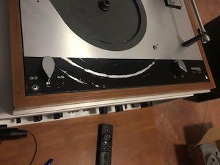

mi trovo a voler ripristinare la serigrafia (solo la parte in nero per intenderci) di questo Thorens 160. Vorrei mantenere l'originalità del pezzo e quindi le scritte, ma non mi viene in mente alcuna soluzione. Forse qualche utente del forum ha indicazioni al riguardo?
In alternativa potrei riverniciare la parte nera e sovrascrivere le serigrafie, ma mi sembra un peccato....
Grazie x ogni suggerimento

@rob1111   non si individua il problema dei font mancanti per foto troppo piccole...si nota invece una bella asportata alla pittura o anodizzazione nera a semicerchio indice che il piatto con il suo ruotare grattava insistentemente sulla base, lasciando immaginare una NON perpendicolarità della sede del perno.
No buono!

@rob1111  puoi fare anche foto migliori ma si è già capito in cosa consiste il problema...o vai di aeropenna (non bomboletta o altro) che, avendo la rosa di spruzzo piccola camuffi con del nero opaco il problema nell'area interessata con più e più passate, o come rimedio estremo cerchi una base originale "sana" e la sostituisci.
