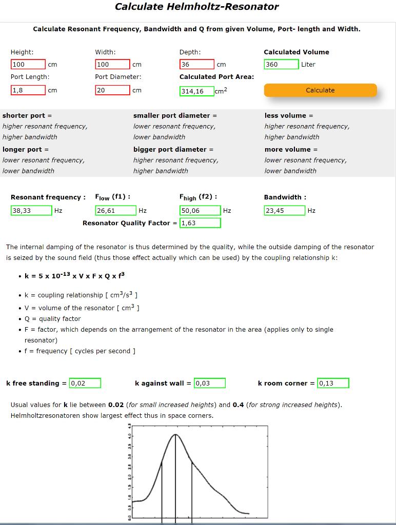

di tutto e di più, misurazioni, tube traps, daad, risonatori fatti da falegname su specifiche di un tecnico, ecc ecc.....nulla è servito, rimaneva sempre un rimbombo odioso
altra stanza già pronta? non ci pensare nemmeno, fidati

Per quanto riguarda il problema 38 db. Quello non lo puoi eliminare con materiale fisico a meno che investi un casino. Più importante di questo è l'ETC / RT30 o RT60 per quella frequenza. Se queste misurazioni a 30-40 Hz sono buone rispetto al 40-150 lo puoi lasciare così.  Un ambiente naturale avrà sempre un  riverbero superiore nelle frequenze basse.

Perfettamente d'accordo con @FabioSabbatini , quel +18 dB a 38 hz non lo levi con i bass-trap, a meno di non farci stare solo loro nella stanza.
