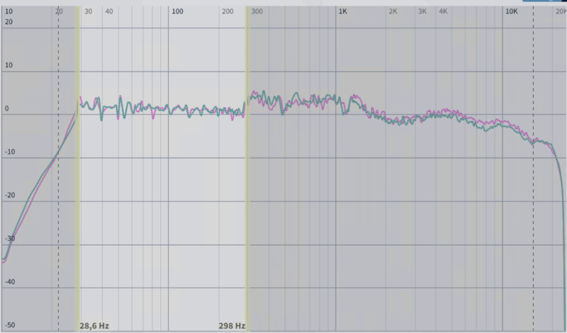

RiseFall123 Inviato 14 Maggio 2021 Autore Condividi Inviato 14 Maggio 2021 2 ore fa, Gici HV ha scritto: È assodato che l'impianto non ha nessuna colpa, è tutta dei dischi. Credo si, ma il post faber_57 mi mette qualche dubbio. 2 ore fa, Discopersempre2 ha scritto: mi sembra di capire che ascolti un po' tutto; per capirsi dalla classica alla dance o sbaglio 🤔. Forse l' hai già scritto e allora mi scuso a priori: che misura è la stanza? Ascolto: pop, rock, metal, prog-metal, jazz, vocal jazz, acustica. Vorrei ascoltare "ma non posso": hip-hop e dance (cattive registrazioni + gestione dei medio-bassi che non mi convince in questi generi). Non ascolto: classica. La stanza è 4,5x4,5x3. Lato diffusori è trattata con bass traps ad angoli e retro dei diffusori. Prime riflessioni laterali solo fonoassorbenti, parete frontale ai diffusori niente trattamenti. Ed uso Dirac Live solo per i bassi. Link al commento https://melius.club/topic/1915-parere-su-misurazione-acustica/page/3/#findComment-82569 Condividi su altri siti Altre opzioni di condivisione...

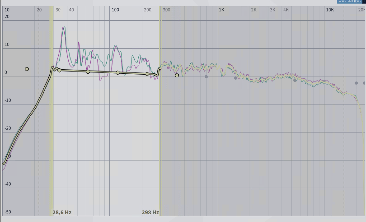

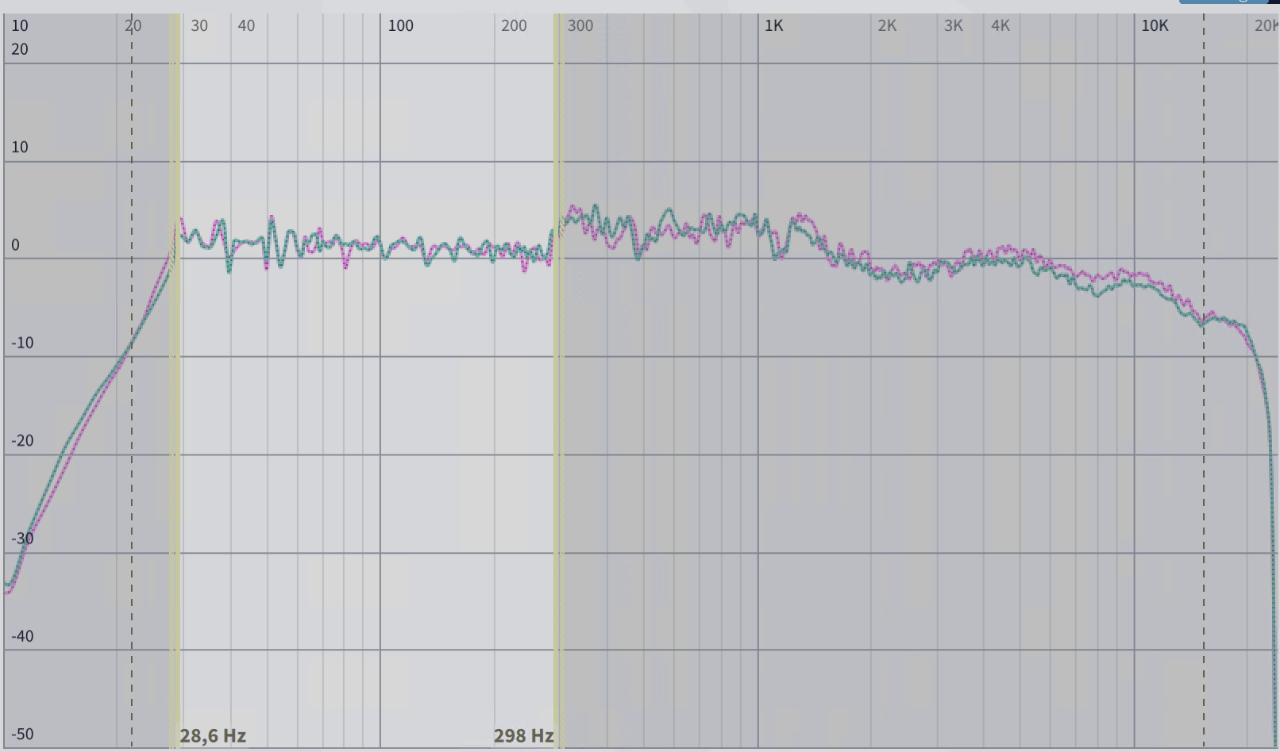

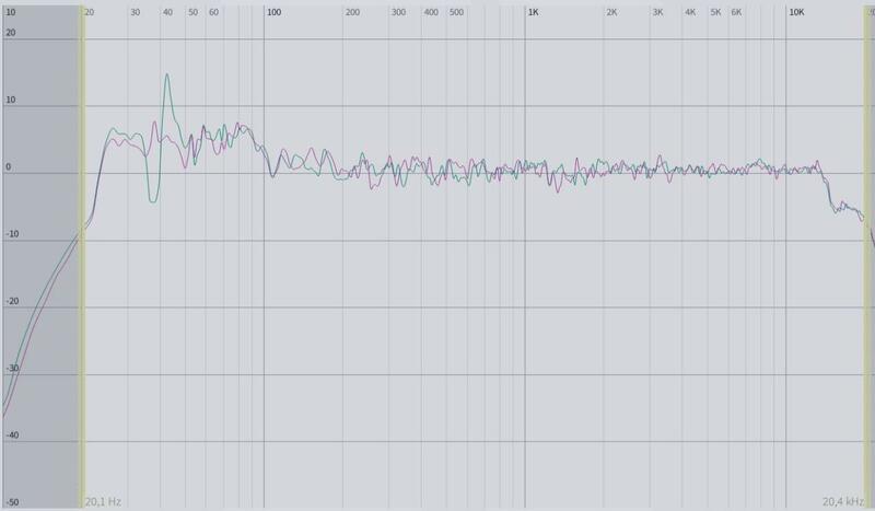

RiseFall123 Inviato 15 Maggio 2021 Autore Condividi Inviato 15 Maggio 2021 19 ore fa, grisulea ha scritto: Ma il risultato post correzioni quale è e di che diffusori si tratta? Con quale ampli vanno? Non ho risultato post-correzioni, non ho ancora installato/usato REW per verificarlo. Ho solo il risultato teorico che mostra Dirac post-correzione, ma non lo prendo nemmeno in considerazione. L'ampli è il Roksan K3 mentre i diffusori sono le Diva 660. Il DAC è il miniDSP DDR-24 con l'ultima versione di Dirac Live a bordo. La correzione che applico è limitata dai 30hz fino al 300hz. In su, il risultato globale, è ottimo senza manipolare niente. Link al commento https://melius.club/topic/1915-parere-su-misurazione-acustica/page/3/#findComment-83460 Condividi su altri siti Altre opzioni di condivisione...
grisulea Inviato 15 Maggio 2021 Condividi Inviato 15 Maggio 2021 @RiseFall123 Come è l'ascolto senza dirac? Come imposti la correzione? (anche se immagino semplicemente non ti piaccia quel suono visto che anche in cuffia hai la stessa sensazione). Link al commento https://melius.club/topic/1915-parere-su-misurazione-acustica/page/3/#findComment-83566 Condividi su altri siti Altre opzioni di condivisione...
RiseFall123 Inviato 15 Maggio 2021 Autore Condividi Inviato 15 Maggio 2021 1 ora fa, grisulea ha scritto: Come è l'ascolto senza dirac? Praticamente ho sempre Dirac acceso (solo 40-300hz), senza non sono più abituato ad ascoltare, trovo il risultato troppo "bassoso" in tutti i sensi, mentre medi ed alti vanno bene anche senza Dirac. 1 ora fa, grisulea ha scritto: Come imposti la correzione? Faccio creare la curva target standard a Dirac, dopo accorcio la tendine di correzione, le faccio partire da 30hz e le faccio fermare a 300hz. 1 ora fa, grisulea ha scritto: (anche se immagino semplicemente non ti piaccia quel suono visto che anche in cuffia hai la stessa sensazione) In cuffia le canzoni problematiche le riscontro anche lì, ma mentre in cuffia posso continuare ad ascoltare (semplicemente mi accorgo di un mixing esagerato in quelle frequenze che mi infastidisce, ma non mi fa staccare l'ascolto), nell'impianto non posso ascoltare (perchè è più fastidioso ascoltare quelle frequenze spropositate nella stanza "reale" invece che in cuffia). Come detto, il grosso dei problemi (solo nel medio basso) avviene nel pop (un 30% dei miei album), nell'hip-hop (un 70% dei miei album) e nella dance (un 90% dei miei album). Tutti gli altri generi, salvo rare eccezioni, vanno bene/benissimo. Link al commento https://melius.club/topic/1915-parere-su-misurazione-acustica/page/3/#findComment-83670 Condividi su altri siti Altre opzioni di condivisione...
Mighty Quinn Inviato 15 Maggio 2021 Condividi Inviato 15 Maggio 2021 21 minuti fa, RiseFall123 ha scritto: Faccio creare la curva target standard a Dirac C'è una cosa che non mi è chiara Io non uso Dirac quindi forse mi manca qualche informazione.....ma secondo me la curva target è molto meglio se la perfezioni tu Deve piacere a te, non a Dirac Dirac ti darà un primo risultato sulla base di quello che disegni. La curva target va poi affinata per successive approssimazioni fino ad arrivare quanto più vicino possibile a quello che vorresti sentire Ti consiglierei di generare diverse curve target e confrontale Peraltro oggi esistono plugin che ti permettono di confrontarle in tempo reale, aggiustando perfino i livelli Link al commento https://melius.club/topic/1915-parere-su-misurazione-acustica/page/3/#findComment-83708 Condividi su altri siti Altre opzioni di condivisione...
grisulea Inviato 15 Maggio 2021 Condividi Inviato 15 Maggio 2021 1 ora fa, RiseFall123 ha scritto: 2 ore fa, grisulea ha scritto: Faccio creare la curva target standard a Dirac, dopo accorcio la tendine di correzione, le faccio partire da 30hz e le faccio fermare a 300hz Detta così significa poco. Vediamo il grafico con la target, magari imposti in modo non consono al sistema. Link al commento https://melius.club/topic/1915-parere-su-misurazione-acustica/page/3/#findComment-83790 Condividi su altri siti Altre opzioni di condivisione...
RiseFall123 Inviato 16 Maggio 2021 Autore Condividi Inviato 16 Maggio 2021 Il 15/5/2021 at 17:55, FabioSabbatini ha scritto: Dirac ti darà un primo risultato sulla base di quello che disegni. La curva target va poi affinata per successive approssimazioni fino ad arrivare quanto più vicino possibile a quello che vorresti sentire Il mio DAC mi consente 4 preset, all'inizio mettevo sul primo la curva target standard e negli altri 3 sperimentavo di volta in volta, ho provato anche la curva target consigliata dalla NAD nei suoi ampli con Dirac. Ma niente, a differenza degli altri diffusori che avevo in passato (da scaffale, non da pavimento come le Diva attuali), qui la curva standard è stata sempre quella col miglior risultato, ma non ero contento pienamente. Poi un giorno ho provato, quasi per caso, la correzione dei soli bassi (30hz-300hz) e già dal primo ascolto mi si è aperto un mondo. L'ascolto era paragonabile a quello che faccio in cuffia (l'unico mio vero benchmark serio), dal basso all'alto. Così ho sperimentato anche lì, con la curva target (meno bassi, più bassi, ecc.ecc.) ma alla fine sempre vinceva (e tutt'ora vince) la curva target standard che Dirac crea post-misurazione. Mi sono sempre chiesto come sia possibile che al mio orecchio suoni così bene, dato che si crea obiettivamente uno scollamento pesante, in termini di dB, applicando la curva target che Dirac crea pensando ad una correzione full-range, e dimezzandola brutalmente (vedi grafico che posto sotto). Il 15/5/2021 at 18:47, grisulea ha scritto: Vediamo il grafico con la target Ecco: Il secondo rappresenta la proiezione della correzione post-trattamento, ma è inaffidabile poichè è solo appunto una proiezione e non la prendo in considerazione. Questo trattamento mi garantisce il miglior risultato mai ascoltato in termini di bassi, e mi lascia la naturalezza dei medi e degli alti delle Diva che vanno benissimo. Ovviamente mi rimane il problema dei medio-bassi su determinati generi che vorrei migliorare trattando ulteriormente la stanza e che da origine a questo thread. In conclusione però, nonostante qualche opinione piuttosto dura sul discorso della stanza quadrata, mi avete confermato che la risposta in frequenza è addirittura buona, il che mi fa pensare che posso continuare l'opera di correzione in questa stanza, sperando che a breve avrò il tempo per provare REW, per avere anche gli altri grafici che avete chiesto. Link al commento https://melius.club/topic/1915-parere-su-misurazione-acustica/page/3/#findComment-85529 Condividi su altri siti Altre opzioni di condivisione...
grisulea Inviato 16 Maggio 2021 Condividi Inviato 16 Maggio 2021 25 minuti fa, RiseFall123 ha scritto: Il secondo rappresenta la proiezione della correzione post-trattamento, ma è inaffidabile poichè è solo appunto una proiezione e non la prendo in considerazione. Non ritengo la proiezione del tutto inaffidabile, i risultati sarebbero casuali, cosa non possibile. Personalmente andrei dritto almeno fino a 1500 hz con quell'andamento, così mi pare troppo mediosa, oppure tirerei su di 4 db la correzione fino ai 300. Nulla posso riferire invece sul problema medio bassi, dai grafici non emerge nulla di particolare, l'unico dubbio potrebbe essere che ampli e diffusori non reggono la prestazione che vorresti sentire. Hai provato ad equalizzare senza correggere la fase? In pratica con un eq dovresti correggere con adeguato fattore di merito il picco ai 38 hz abbassandolo di circa 8/10 db, partirei da un q di 20 per poi affinare e di circa 5 db il picco a 110 con q 10. Eventualmente togliere 3/4 db anche attorno ai 200 con q attorno a 7. Credo che il minidsp lo permetta. Ovviamente senza correzione dirac. Solo per sentire l'effetto che fa. P.s. ho controllato, lo permette, attenzione che che ci sono molti controlli, sicuro che hai tutto messo a punto in modo corretto? Link al commento https://melius.club/topic/1915-parere-su-misurazione-acustica/page/3/#findComment-85572 Condividi su altri siti Altre opzioni di condivisione...
Gici HV Inviato 16 Maggio 2021 Condividi Inviato 16 Maggio 2021 2 ore fa, RiseFall123 ha scritto: un giorno ho provato, quasi per caso, la correzione dei soli bassi (30hz-300hz) e già dal primo ascolto mi si è aperto un mondo. Pensa che io,sentiti i risultati con limitazione a 500hz, ho comprato l'estensione full di Dirac...🤗 Link al commento https://melius.club/topic/1915-parere-su-misurazione-acustica/page/3/#findComment-85655 Condividi su altri siti Altre opzioni di condivisione...
RiseFall123 Inviato 17 Maggio 2021 Autore Condividi Inviato 17 Maggio 2021 13 ore fa, grisulea ha scritto: Personalmente andrei dritto almeno fino a 1500 hz con quell'andamento, così mi pare troppo mediosa, oppure tirerei su di 4 db la correzione fino ai 300. Fino a 1500 hz non ho mai provato, la correzione full-range l'ho provata, e l'ho tenuta per un bel pò tra i preset, ma la correzione parziale era sempre di gran lunga meglio, molto più realistica. Ho già nei preset, la curva che vi ho postato con +2/3db e un altro con +5/6db. Il risultato è sempre tutto a favore della curva che vi ho postato. Bastano pochi db sopra e ottengo uno sbilanciamento verso i bassi, tranne che la musica non è davvero ben registrata oppure per l'ascoto "cinema". 14 ore fa, grisulea ha scritto: così mi pare troppo mediosa Anche a me, dal punto di vista tecnico vedendo quello che gli faccio fare, mi appare un enorme scollamento tra i bassi e poi i medio-alti. Ma all'orecchio e paragonando il tutto con l'ascolto in cuffia (l'unico "affidabile" che posso usare come metro di paragone), pare tutto quasi perfetto. Forse un pò medioso, ma bilanciato. Se non fosse per il problema che ho più volte citato, in quei generi che ho più volte citato. 13 ore fa, grisulea ha scritto: Hai provato ad equalizzare senza correggere la fase? Mai provata col DAC, lì ho solo provato il crossover a tagliare quei famosi 38db ma non sembrano loro il problema (dopo che Dirac li corregge). Ho provato a fare quanto tu dici invece, molte volte, con Roon e la sua EQ, niente risultati degni di nota. 12 ore fa, Gici HV ha scritto: sentiti i risultati con limitazione a 500hz, ho comprato l'estensione full di Dirac Infatti sono perplesso, sono il primo che pensa che è strano. La correzione full-range mi da un risultato che non mi piace, per di più, aggrava il problema dei medio-bassi. E' chiaro però che, se la uso su album e musica "audiophile", la correzione full-range suona benissimo. Ma solo in quei casi. Link al commento https://melius.club/topic/1915-parere-su-misurazione-acustica/page/3/#findComment-85998 Condividi su altri siti Altre opzioni di condivisione...

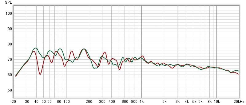

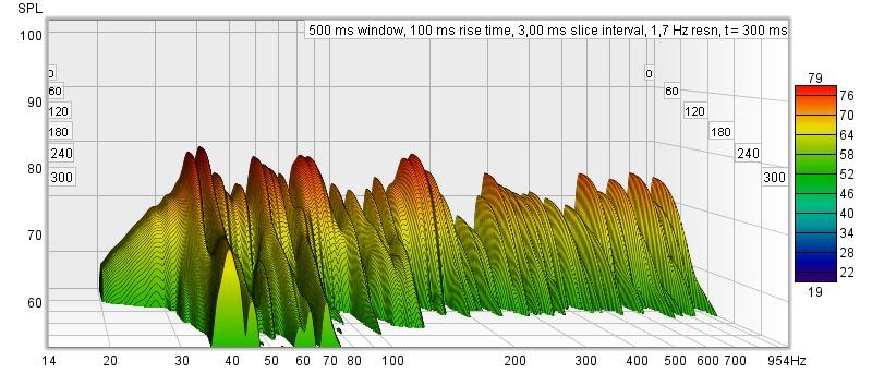

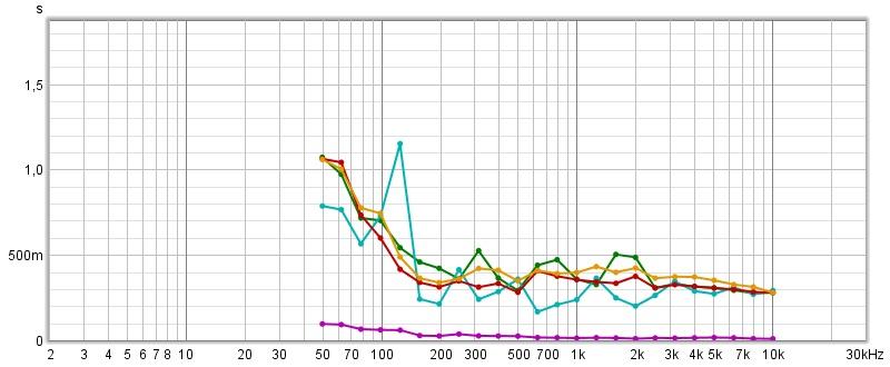

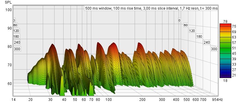

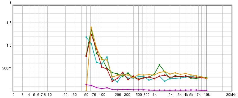

Uba23 Inviato 4 Giugno 2021 Condividi Inviato 4 Giugno 2021 @RiseFall123 Posso chiederti la distanza dei diffusori dalle pareti vicine (posteriore, laterale, soffitto, pavimento) misurate dal centro del woofer? Così da poter interpretare meglio il grafico della risposta in frequenza e poterti dire si puoi migliorare un pò con il posizionamento. Tieni conto inoltre che la risposta in frequenza da sola certamente aiuta a capire molte cose ma è altrettanto importante anche un diagramma "waterfall" per vedere i tempi di decadimento alle varie frequenze. Link al commento https://melius.club/topic/1915-parere-su-misurazione-acustica/page/3/#findComment-108760 Condividi su altri siti Altre opzioni di condivisione...
