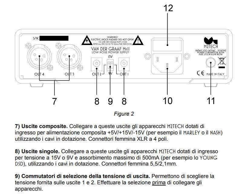

Otsuaf Inviato 9 Marzo 2025 Condividi Inviato 9 Marzo 2025 Il 05/02/2025 at 09:04, zagor333 ha scritto: Sì, è corretto, con l’alimentatore Van Der Graaf MKii, a cui si possono collegare fino a 4 componenti M2Tech (io ne ho collegati 3, vedi foto). Mi ero perso la tua risposta. Intanto grazie! Nel frattempo il Nash è entrato nella mia catena ed ha superato in maniera abbastanza evidente il Rega! Si è tolta una "patina" che mi sono accorto di avere solo dopo aver sentito il Nash! Il suono ha acquistato in tutto.... tridimensionalità, ampiezza della scena e dettaglio! Non avrei mai immaginato! Tutto questo in MC. IN MM non hop avuto ancora modo di provare. Dopo lo metterò a confronto anche con il Vertere..... A proposito di alimentazione. Visto che il Van Der Graaf MKii è difficile da trovare e quando si trova i suoi prezzi sono molto alti, e considerando di avere solo il Nash della M2Tech mi chiedevo se ci fosse un alimentatore esterno al livello del Van Der Graaf MKii (o anche superiore) in grado di alimentare egregiamente il solo Nash (a discapito ovviamente dell'estetica :-( ) Link al commento https://melius.club/topic/19238-help-prephono-gold-note-ph10-vs-m2tech-nash/page/2/#findComment-1457230 Condividi su altri siti Altre opzioni di condivisione...

Otsuaf Inviato 10 Marzo 2025 Condividi Inviato 10 Marzo 2025 5 ore fa, giaietto ha scritto: https://amzn.eu/d/3xXQiUx Potrebbe andare? Intendi come prezzo? Beh sicuramente costa meno del Van Der Graaf MKII :-) Tu lo consoci come alimentatore? Non so se come jeck possa andare bene.... se non sbaglio con un alimentatore esterno i Nash andrebbe collegato con il cavo a quattro poli o sbaglio? Link al commento https://melius.club/topic/19238-help-prephono-gold-note-ph10-vs-m2tech-nash/page/2/#findComment-1457569 Condividi su altri siti Altre opzioni di condivisione...

Otsuaf Inviato 11 Marzo 2025 Condividi Inviato 11 Marzo 2025 16 ore fa, max ha scritto: direi di no….alla fine la logica di funzionamento dovrebbe essere quella del ph10….l’input oltre a fornire tensione deve disattivare la parte circuitale interna relativa all’alimentazione…comunque probabilmente un relay o simili e quindi niente che un tecnico non possa risolvere-superare se si vuole utilizzare un alimentatore diverso da quello proposto dal costruttore Il Nash ha un doppio ingresso posteriormente per il tipo di alimentazione Con l'alimentatore in dotazione al Nash si collega al normale jack. Se invece si ha il suo alimentatore esterno il Van Der Graaf MK2 il manuale dice di collegare il Nash al connettore dell'alimentazione composita +5V/+15V/-15V usando il connettore XLR a 4 poli... Non capisco il motivo e da qui il mio dubbio se utilizzando un alimentatore non della M2Tech devo considerare l'ingresso XLR o il jack.... 12 ore fa, giaietto ha scritto: Ho pure io il Nash ☺️ Io ne sono rimasto stregato! Hai l'alimentazione separata? Ne vale la pena? Link al commento https://melius.club/topic/19238-help-prephono-gold-note-ph10-vs-m2tech-nash/page/2/#findComment-1458461 Condividi su altri siti Altre opzioni di condivisione...

Otsuaf Inviato 11 Marzo 2025 Condividi Inviato 11 Marzo 2025 @giaietto Io penso di si, ma non capisco il motivo per cui con il Van Der Graaf MK2 dovrei usare l'XLR mentre con l'alimentatore di serie, usare il jack che, sempre da manuale del Van, dice di usare per collegare elettroniche con bassa potenza come il DAC.... Link al commento https://melius.club/topic/19238-help-prephono-gold-note-ph10-vs-m2tech-nash/page/2/#findComment-1458672 Condividi su altri siti Altre opzioni di condivisione...
max Inviato 11 Marzo 2025 Condividi Inviato 11 Marzo 2025 7 ore fa, Otsuaf ha scritto: Non capisco il motivo e da qui il mio dubbio se utilizzando un alimentatore non della M2Tech devo considerare l'ingresso XLR o il jack.... credo valga quanto scritto sopra….con l’ingresso 4 pin probabilmente escludi e bypassi anche la parte di circuiti di alimentazione interni che trattano i +15v provenienti dall’ingresso jack prima di inviarli alla parte di circuitazione fono per quel che può valere nel m2tech young 3 che ho la sostituzione dell’alimentatore esterno 15 vdc ‘’jack’’ produce effetti ‘’sensibili’’ Link al commento https://melius.club/topic/19238-help-prephono-gold-note-ph10-vs-m2tech-nash/page/2/#findComment-1458783 Condividi su altri siti Altre opzioni di condivisione...

Otsuaf Inviato 20 Marzo 2025 Condividi Inviato 20 Marzo 2025 Contattato il sempre disponibile e gentilissimo Ing. Manunta della M2tech, riporto testualmente: "Il connettore a 4 poli del Nash realizza una connessione specifica verso il Van Der Graaf MkII, per cui qualora volesse utilizzare un alimentatore non M2Tec, dovrà utilizzare l'ingresso di alimentazione a botticella al quale collega l'alimentatore fornito in dotazione." Io alla fine sono riuscito a trovare nell'usato il Van Der Graaf MKII..... Link al commento https://melius.club/topic/19238-help-prephono-gold-note-ph10-vs-m2tech-nash/page/2/#findComment-1467324 Condividi su altri siti Altre opzioni di condivisione...
