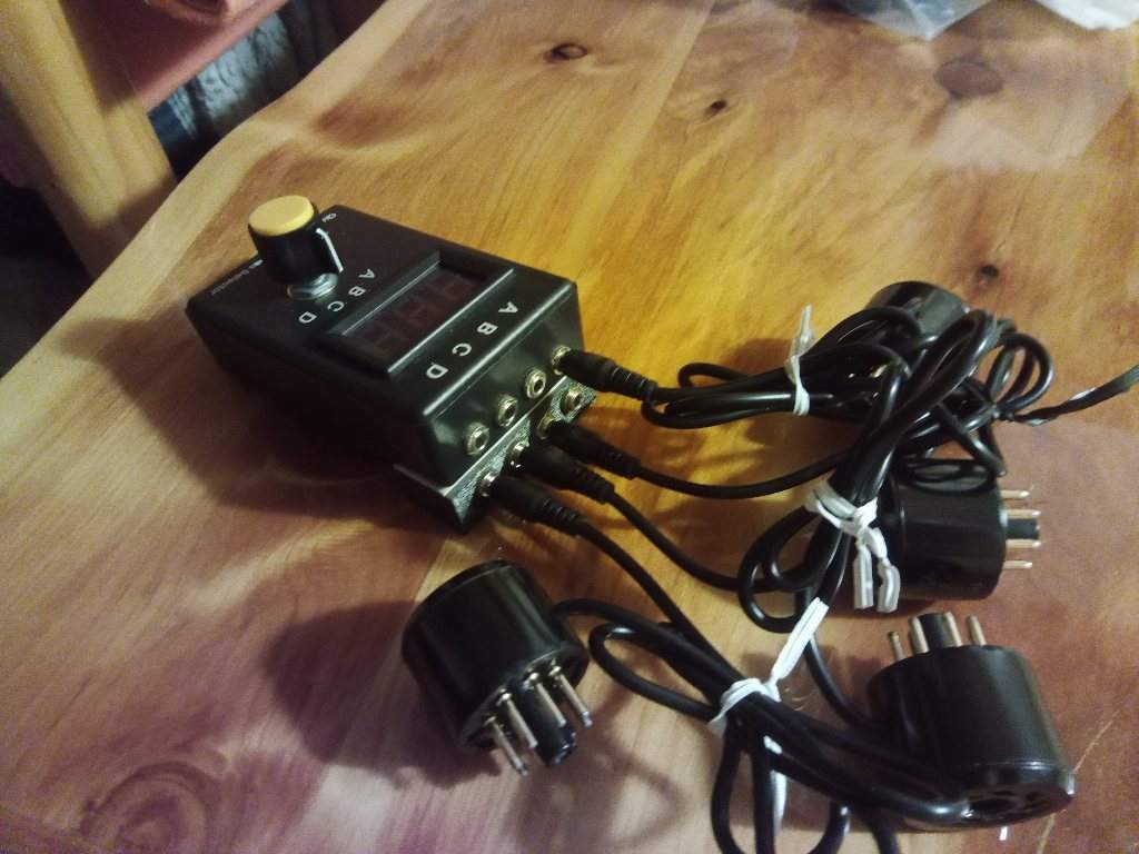

walge Inviato 21 Marzo 2024 Condividi Inviato 21 Marzo 2024 @Bunker io farei così Se vuoi mettere un adattore per ogni valvola e poi misurare il bias conviene configurare lo zoccolo di misura mettendo una resistenza da 1 o o 10 ohm di sense tra i due pin 8 In quesoìto modo non tocchi l'alta tensione e ti leggi la corrente di riposo tra i due test point che gli collegherai in parallelo. In questo modo lavori su bassa tensione senza problemi. Poi mettere dei test point ai pin 3, anodo, per leggere le tensioni ai capi del trafo di uscita per bilanciare,laddove è presente, il trimmer. Di fatto quel valore ai capi dei pin 3 dovrebbe essere 0 volt sel le correnti di riposo sono settate correttamente, pochi mV non sono significativi Questo sistema andrebbe bene per le valvole con bias catodico e servirebbe sono a conoscere il valore della corrente di riposo senza regolazioni detto questo chi ha quattro trimmer e quattro test point la vità sarà un po piu facile e quando la tarature è a psto le ore di scolto saranno molte. Per chi ha invece un trmmer per due valvole una severa selezione è necessaria ed anche qui probli non ce ne saranno. Link al commento https://melius.club/topic/19247-bias-ampli-valvolari-cos%C3%A8-e-quando-va-regolato/page/2/#findComment-1147294 Condividi su altri siti Altre opzioni di condivisione...

Bunker Inviato 21 Marzo 2024 Condividi Inviato 21 Marzo 2024 @walge ti ringrazio per la risposta che però non ho compreso a pieno anche perché ad esempio non saprei come mettere una resistenza tra i piedini dello strumento... Posto comunque una foto per essere sicuro che tu abbia capito il funzionamento. Ho aggiunto allo strumento originale il piccolo contenitore a cui in foto sono collegati 3 zoccoli. Le prese mini jack femmine su quel contenitore sono "cortocircuitate" in modo che la corrente non viene interrotta e le valvole montate su quegli zoccoli vengono alimentate normalmente. Diciamo che se metto tutti i minijack nella femmine in basso posso anche far suonare l'ampli. Il minijack dello zoccolo della valvola da misurare viene spostato dalla fila sotto a una delle prese originali dello strumento (nella foto è inserito in A). Se il selettore dello strumento è su A La corrente non viene interrotta e il valore viene misurato (in mA). In questo modo misuro la corrente a riposo di una valvola con tutte le altre in funzione. Poi rimetto lo zoccolo A nella fila inferiore, sposto il successivo B sopra, sposto il selettore su B e misuro. E così via per tutte le valvole. Se i quattro zoccoli fossero invece collegati tutti allo strumento, (fila superiore), tre valvole sarebbero spente e solo quella sotto misura sarebbe accesa, ricevendo (credo) tutta la corrente che normalmente alimenta 4 valvole. Questo comporta un valore superiore in lettura (verificato) che secondo la persona che ha testato lo strumento ha causato la bruciatura della sua valvola. Vorrei sapere se la configurazione attuale dello strumento è corretta. Ho un solo trimmer per canale dunque la regolazione del bias e' unica per tutte le 4 valvole ed è importante che le valvole siano ben matchate. Ho anche un trimmer per canale che regola il balance, ma per regolare il balance e necessario un oscilloscopio (ma questa è un altra questione). @mariovalvola infatti avrei dovuto tornare da questa oersona per completare il lavoro e regolare bias e balance, cosa che però non ho ancora fatto. Mi sembra comunque di capire che il "matching" che ho fatto non sia sbagliato, ma semplicemente non sufficiente. Per il momento meglio di niente. Dubito di riuscire a regolare il bias da solo perché da quanto ho capito bias e balance vanno regolati contestualmente e io non ho (per il momento) un oscilloscopio, che però se serve vorrei acquistare, in modo da rendermi autonomo. Link al commento https://melius.club/topic/19247-bias-ampli-valvolari-cos%C3%A8-e-quando-va-regolato/page/2/#findComment-1148468 Condividi su altri siti Altre opzioni di condivisione...

Bunker Inviato 21 Marzo 2024 Condividi Inviato 21 Marzo 2024 41 minuti fa, Jox79 ha scritto: Ma il tester dove lo devo collegare? Se l'ampli non è predisposto e devi accedere da sotto non è così semplice, oltre ad essere molto pericoloso per la tua vita (con oltre 400volt con i valvolari si scherza poco). Se si riesce a venire a capo della questione che sto cercando di capire potrebbe tornare comodo anche a te. Quello strumento serve proprio per misurare negli ampli non predisposti e senza rischi. Se hai il pot del bias sotto, dovrai comunque operare da sotto ad ampli aperto e acceso per regolarlo. Quindi sempre massima attenzione. Link al commento https://melius.club/topic/19247-bias-ampli-valvolari-cos%C3%A8-e-quando-va-regolato/page/2/#findComment-1148525 Condividi su altri siti Altre opzioni di condivisione...

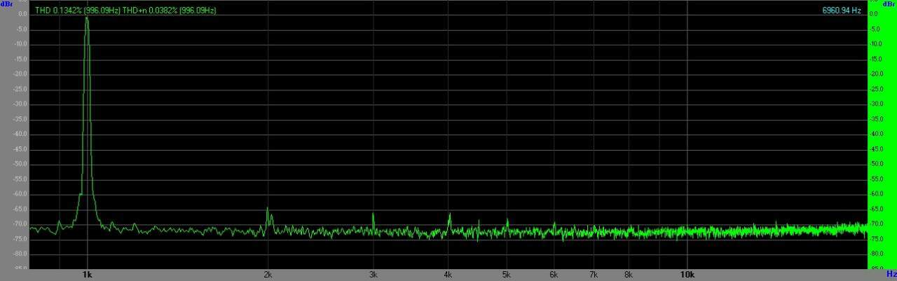

mariovalvola Inviato 22 Marzo 2024 Condividi Inviato 22 Marzo 2024 @Bunker puoi farlo anche senza oscilloscopio. Ti basta scaricare su PC visual analyser https://www.sillanumsoft.org/download.htm Ti fai un partitore sul carico resistivo da collegare in uscita e usi un generatore audio o un telefonino con un segnale a 1KHz. Link al commento https://melius.club/topic/19247-bias-ampli-valvolari-cos%C3%A8-e-quando-va-regolato/page/2/#findComment-1148565 Condividi su altri siti Altre opzioni di condivisione...
