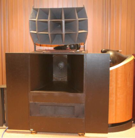

@Bunker non fare il maestrino, please, so benissimo, avendo un tar filled 1505, come il materiale della tromba influisce sul suono a quale frequenza e come, anzi ho avuto pure una 1505 in legno e non era minimamente confrontabile né con quella 1505 b classica produzione aktec posteriore, né con appunto la 1505 tar da 50 kg di produzione hollywood quindi ancora WE. Ma per esempio ho avuto pure una 1005 a otto settori, molto più critica negli accoppiamenti e tendenzialmente più sparata e metallica.inoltro conosco piuttosto bene il sound della venti celle vitavox, tromba enorme, rarissime e straordinaria da togliere il fiato accoppiata ai driver s2.. roba che pochissimi nemmeno sanno che esiste..
per non parlare delle multicellulari WE, ascoltate da un amico di Monaco..
e anche in questo caso parliamo di trombe straordinariamente risolventi e equilibrate..
che davvero non hanno assolutamente nulla da spartire con i tromboni circolari (Avantgarde acappella cessaro e consorti..) e il loro tipico vocione gorgheggiante, figlio della loro stessa geometria.
ma é un discorso che ci porterebbe lontano troppo..

Non faccio il maestrino, mi dissocio da alcune tue affermazioni, e ne spiego il motivo, perché è anche per colpa di affermazioni del genere che si è creato questo mito delle trombe starnazzanti, mentre le uniche oche starnazzanti sono gli audiofili che non sono in grado nemmeno di capire a che frequenza impostare il filtro di un driver e chiacchierano a vanvera.
È un problema noto da decenni, perché quando quelle trombe erano usate nei cinema causava un problema di intelligibilità del parlato e mi meraviglia che un esperto come te lo confonda con le risonanze del materiale.
Mi dissocio anche dalla assurdità che le trombe in legno o in altri materiali "inerti"  suonano peggio di quelle in metallo o che le Vitavox suonano meglio delle altec o che le Altec suonano meglio di pincopallino per chissà quali segreti.
Le multicellulari sono ne più né meno che un Array di trombe esponenziali.
Non sfuggono alle leggi a cui rispondono tutte le trombe e tutti i diffusori, e non c'è niente di magico.
Vanno calcolate a mano in quanto sono degli array e i programmi di simulazione per le trombe non calcolano gli array. Fine.
Per il resto, come tutti i diffusori, se sono fatte in materiale risonante è peggio, se hanno spigoli vivi sulla bocca è peggio ecc., perché anche loro rispondono alle normali leggi dell'acustica.
Hanno dispersione molto controllata fino agli acuti come tutti gli Array, e come tutti gli Array emettono in campo vicino in maniera diversa (nel caso in questione su una sezione di sfera).
Il resto sono miti e leggende dovute al fatto che suonano in un modo che molti trovano sorprendente (per via del fatto che emettono in modo controllato e su una superficie ampia e curva) e che ci sono persone che ci costruiscono sopra miti e leggende per darsi un tono e un aura di mistero.

1 ora fa, FabioSabbatini ha scritto:
Risposta in frequenza 80-4500 se va bene
A parte il fatto che a giudicare dalle dimensioni non mi sembra che quelli siano dei bassi da 80Hz e che nessuno si strappa i capelli davanti ai diffusori a torre che non scendono sotto a 50....
Non so chi possa pensare che una tromba possa fare tutta la gamma da 3-500 a 16-20k. A 4500Hz quelle trombe non ci arrivano nemmeno, non tanto per le trombe quanto per i driver. Va comunque fatto almeno un tre vie e comunque quelle sono le 1805 non le 1505. Tagliano ancora più in basso.

@Bunker sempre a mettere i puntini sulle i.. e a scrivere kilometrate di cose ben note..
E ripeto Apprezzo il tuo intento didascalico e magari è pure il tuo mestiere 😬 ma se ho usato il termine starnazzare era solo come iperbole comunicativa, non mi riferivo a una tromba in particolare, perché se una tromba starnazza il motivo risiede come giustamente dici altrove..
comunque nel comportamento collettivo di 15 o più trombette a formarne una sola, loobing a parte, per cui é sempre bene tenere una certa distanza d‘ascolto, é spesso motivo di grande sorpresa l‘equilibrio generale e l’assenza di intemperanze generalmente associate alle trombe. E la stessa identica tromba in materiali diversi ( la 1505 é replicata alla perfezione da un amico tedesco che le spedisce in tutto il mondo) per esperienza suona in modo parecchio anche a parità di collettore ( elemento fondamentale per il risultato) e driver. E questo fatto non è riscontrato da nessun programma di simulazione al mondo..
