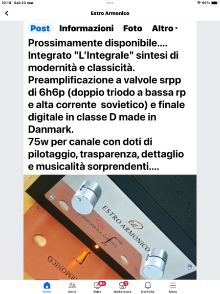

@maxraff Ottimo consiglio, mi sembra che Lorenzo Betti produca l'integrato in 2 versioni, una da 75 e la seconda piu' potente. Con l' 807 di Betti ci pilotavo la gamma medioalta delle mie ex Infinity IRS Delta che scendevono sotto 1 ohm !!!
E se servi maggiore potenza, Lorenzo ha in catalogo anche i finali con la stessa tipologia, basta abbinargli il pre Linea Stage
