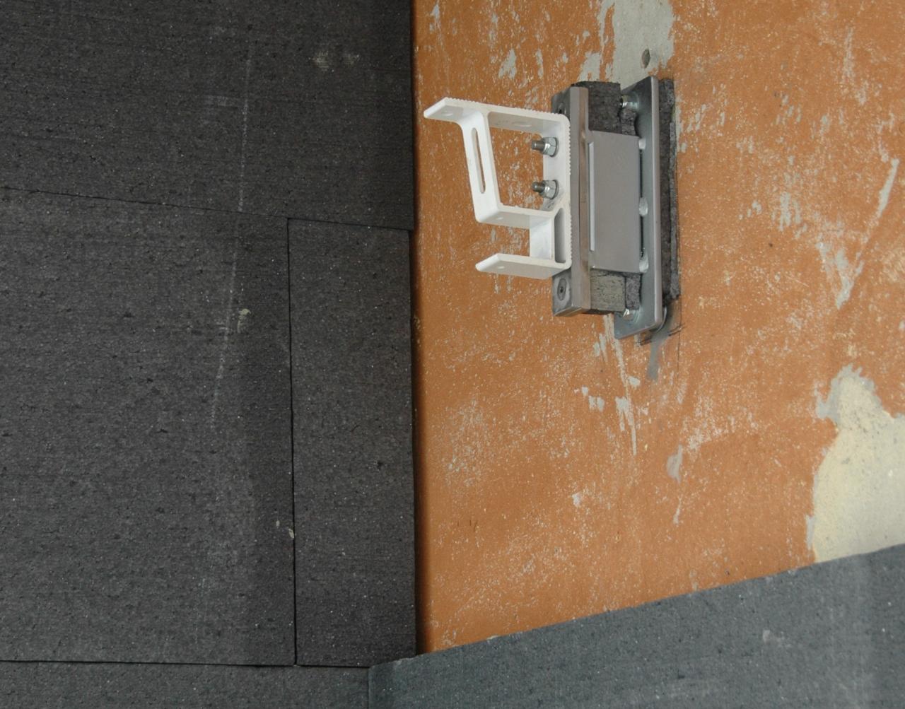

5 ore fa, stefanino ha scritto:
inferriate esterne da rifare completamente (a meno di non mettere strane prolunghe per compensare gli spessori rendendole pero meno sicure)
Parlavi di scuri , quindi ho pensato l'inferriata si trovasse tra infisso e scuro. Poi è vero che l'installazione a posteriori di un cappotto su edificio esistente comporta dover trovare  tutta una serie di soluzioni  ( io, per dire,  per non  spostare in avanti tutti i pozzetti dei pluviali, con conseguenti lavori sulla pavimentazione esterna,  ho fatto forare al laser il coperchio in ghisa dei pozzetti e  inserito direttamente nel foro  creato l'uscita dei pluviali )  ..)  questa, ad esempio  la soluzione trovata col fabbro per gli attacchi delle tende da sole nelle terrazze ( una parte fissa e la seconda  a filo cappotto removibile e sostituibile ) :
P.S.: scusami riguardo alle mie considerazioni sull'ingegnere, riconosco che  ci son andato un pochetto pesante, ma  è che proprio non capisco come si possa parlare di coibentazione  rifacendo un vespaio contro terra.
