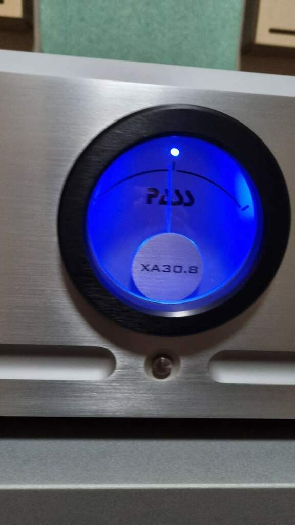

Fabio Sodi Inviato 24 Marzo 2024 Autore Condividi Inviato 24 Marzo 2024 Prima cosa un grazie a tutti per i commenti espressi - non potete immaginare la frustrazione di quando acquisti un oggetto che hai desiderato da tanto tempo e ti accorgi che qualcosa non va!... - e comunque ricapitolando, visto comunque che il mio problema non è l'oscillazione dell'ago che invece resta sempre fermo, ma il fatto che la sua posizione sia a oltre ore 12.00, pensate che risolvo regolando con il trimmer posteriore l'ago preciso al centro in situazione acceso senza musica? Link al commento https://melius.club/topic/19306-vu-meter-finali-pass-labs/page/2/#findComment-1150937 Condividi su altri siti Altre opzioni di condivisione...

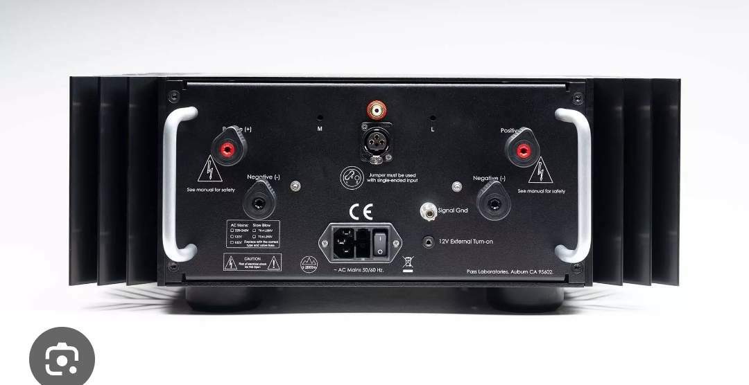

NickMaro Inviato 24 Marzo 2024 Condividi Inviato 24 Marzo 2024 Scusate, non per far polemica ma per capire. Ci sono due fori, un M per posizionare l'ago e uno L per la luminosità della luce del vu meter. Con M io metto la lancetta dove voglio e lì rimane , indipendentemente dalla potenza che eroga il finale. Vale invece per gli ampli in classe AB. Link al commento https://melius.club/topic/19306-vu-meter-finali-pass-labs/page/2/#findComment-1150940 Condividi su altri siti Altre opzioni di condivisione...

gennaro61 Inviato 24 Marzo 2024 Condividi Inviato 24 Marzo 2024 Sono rientrato adesso e l'ho acceso apposta. Ecco la lancetta dove deve essere posizionata. Qualche mm a sinistra rispetto al centro. Link al commento https://melius.club/topic/19306-vu-meter-finali-pass-labs/page/2/#findComment-1150982 Condividi su altri siti Altre opzioni di condivisione...
