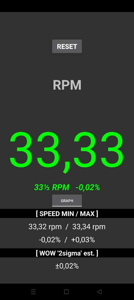

micfan71 Inviato 26 Marzo 2024 Condividi Inviato 26 Marzo 2024 Regolata con lo strobo, misurata con l'app gratuita RPM WOW 33,33 con w&f +/- 0,12 : Ho notato che non noto variazioni se lo strobo non è perfettamente fermo, segno che più che la velocità in sè (entro certi limiti...) è la sua variazione a breve termine che dà fastidio : Ogni tanto l'app va bene come controllo, ma evito di usarla spesso o il rischio è di ridursi a fissare un telefonino appoggiato su un piatto che gira gira gira....🥴🤓😵 Link al commento https://melius.club/topic/19310-quanto-%C3%A8-accettabile-in-un-giradischi-a-cinghia-errore-di-velocit%C3%A0/page/3/#findComment-1153663 Condividi su altri siti Altre opzioni di condivisione...

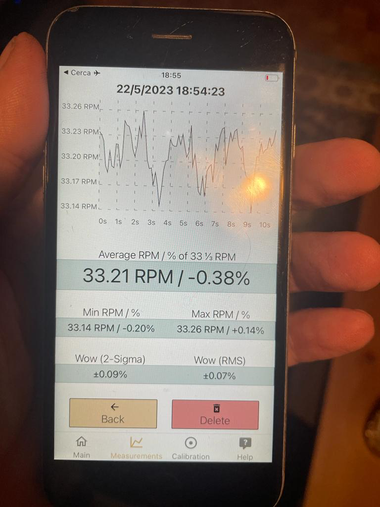

noam Inviato 26 Marzo 2024 Condividi Inviato 26 Marzo 2024 Come già detto più volte é più importante che la variazione di velocità , positiva o negativa sia più vicina possibile allo zero , che il valore Rpm a 33,33 . Ricordo che con il Kuzma Stabi wood passai man mano da un w&f di 0,40% a 0,25 e 0,16 con piccole modifiche e cinghia nuova . A 0,25% era ancora possibile ascoltare come variavano le note di pianoforte in maniera innaturale, un vero martirio . Ecco i valori w&f dei miei 3 gira attuali : Audio Tekne BL101 : 0.07 % Sota Sapphire : 0.08 % Garrard 301 : 0.15 % Link al commento https://melius.club/topic/19310-quanto-%C3%A8-accettabile-in-un-giradischi-a-cinghia-errore-di-velocit%C3%A0/page/3/#findComment-1153917 Condividi su altri siti Altre opzioni di condivisione...

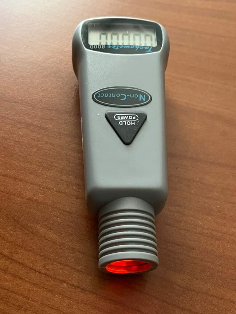

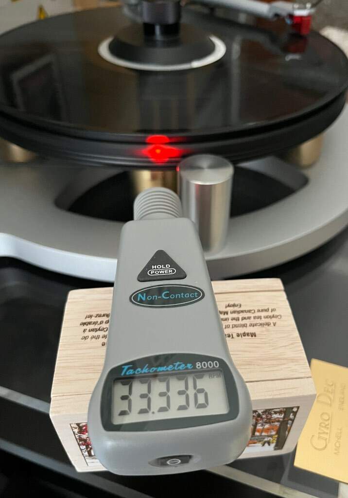

Guru Guru Inviato 28 Marzo 2024 Condividi Inviato 28 Marzo 2024 Il 26/3/2024 at 16:38, Bill ha scritto: Qualunque misura della velocità fatta con lo smartphone posato sul piatto varia quando lo togliete, quindi è poco attendibile. Meglio un tachimetro laser, si trova ovunque e costa da 30 euro in su In effetti lo smartphone non mi è mai passato per la testa di utilizzarlo, saranno 15 anni che uso questo (comprato quando costava parecchio di più di oggi). Qui si può vedere la precisione di rotazione di un Gyrodec con Gyropower QC….a dispetto di quelli che affermano che I trazione a cinghia non sono precisi 😉 Link al commento https://melius.club/topic/19310-quanto-%C3%A8-accettabile-in-un-giradischi-a-cinghia-errore-di-velocit%C3%A0/page/3/#findComment-1155410 Condividi su altri siti Altre opzioni di condivisione...

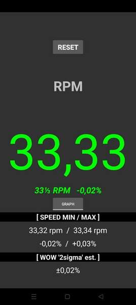

angeloklipsch Inviato 31 Marzo 2024 Condividi Inviato 31 Marzo 2024 Non male il mio Project Signature 10 che dite? Link al commento https://melius.club/topic/19310-quanto-%C3%A8-accettabile-in-un-giradischi-a-cinghia-errore-di-velocit%C3%A0/page/3/#findComment-1158493 Condividi su altri siti Altre opzioni di condivisione...
